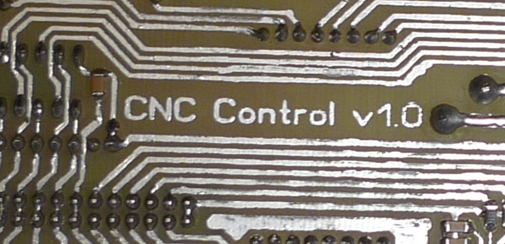

A nyák azért van mindenhol ónozva, mert nem igazán sikerült a vasalás. Új a papír, kifogyott a régi toner és még csak véletlenül sem akart normálisan összejönni. Végül pirossal sikerült egy tűrhetőt alkotnom, de sajna utána kellett javítani, így nem mindenhol lett túl szép. Majd legközelebb...

(#) ellenallat válasza vicsys hozzászólására (») Dec 10, 2011 /
Ez a rész nem jött össze, máshol amúgy szép lett:
(#) vicsys válasza ellenallat hozzászólására (») Dec 10, 2011 /
Ez még bőven belefér egy ekkora nyáknál!

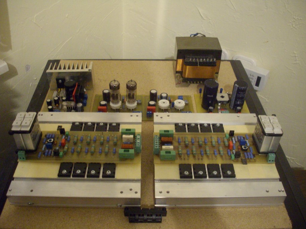

(#) emersys hozzászólása Dec 10, 2011 /

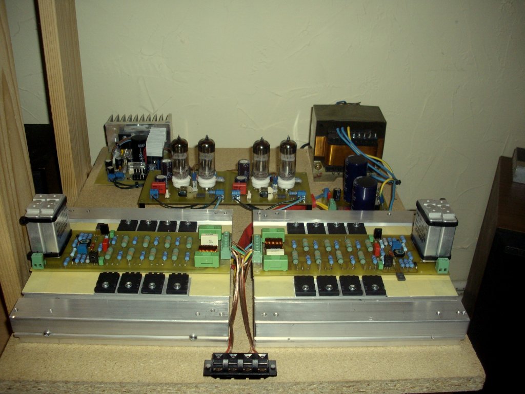

Lassan elkészülök a hibridem moduljaival, s egy fapados verzión fogom tesztelni, míg nem lesz meg a doboza..
Sok minden hiányzik még hozzá, pl a csőnek a toroid trafója, ami lassan már megérkezik, továbbá a feszültségerősítő csövek stb stb..
A félvezetős részt, meg amit tudok addig összekábelezem.
Egy kép róla ízelitesként:
(#) CIROKL válasza emersys hozzászólására (») Dec 11, 2011 /
Szép munka szépek a panelek és kiváncsian várom a meghallgatás eredményét !
(#) emersys válasza CIROKL hozzászólására (») Dec 11, 2011 /
Köszi.
Néztem én is az utolsó munkádat, és már valamiért nem lepődtem meg..
Arra én is nagyon kíváncsi leszek.. (Főként a 6h2p csövek miatt majd)
Amúgy a modulokat már leteszteltem,- megy mindegyik szépen.
Csak még magát az egységet nem hallottam

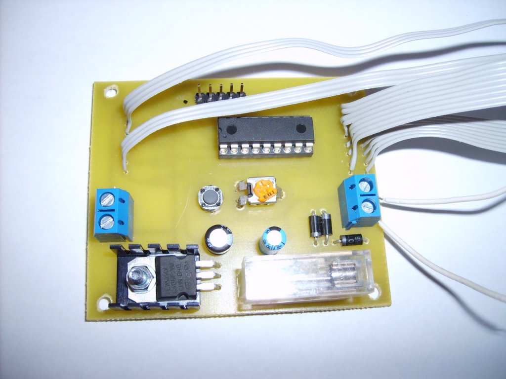

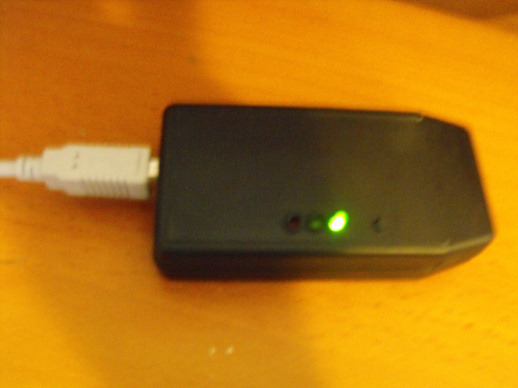

(#) Stynson hozzászólása Dec 11, 2011 /

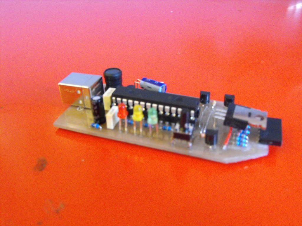

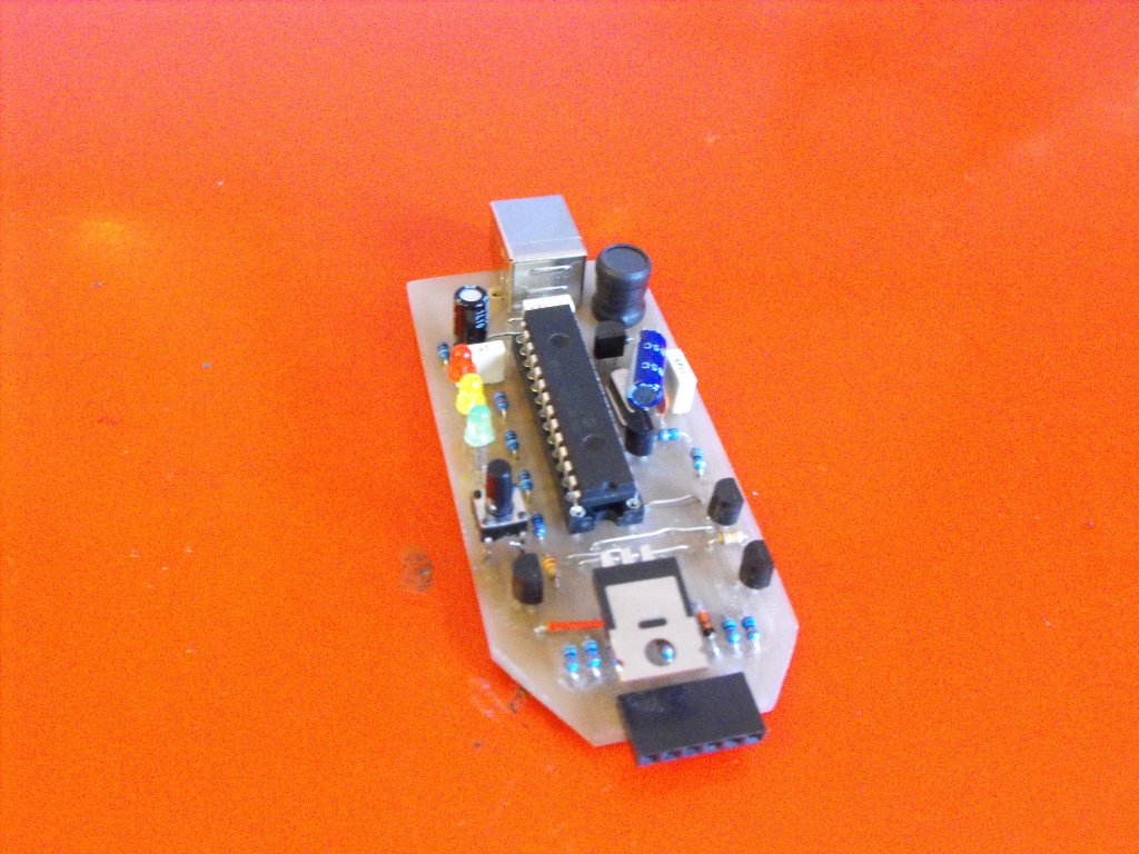

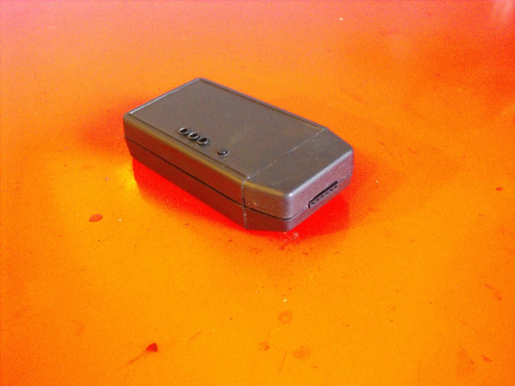

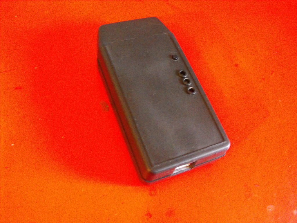

Sikeresen megépítettem és élesztettem a Szilva féle PicKit2 klónomat.
(legtöbbet az LPT-n keresztüli 'nulladik' firmware beprogramozásával szívtam, ugyanis a csinos kis dobozomban elhelyezett elemek gyengék voltak, így egy sokkal csúnyább ám megbízhatóbb megoldáshoz, a regulátorokhoz és egy transzformátorhoz fordultam, ezzel már kisebb pepecselés után sikerült a mutatvány)
Az áramkörön az egyik kondi és a mosfet el van hajlítva 90°-kal, valamint a NYÁK két sarka le lett vágva, a bedobozolás érdekében.
A doboz egy, hestorról rendelt távirányítódoboz, melyből egy köztes szakaszt 'kioperáltam', hogy a doboz megfelelő hosszú legyen.
(a kiszedett rész után a két véget epoxi ragasztóval ragasztottam össze a peremeken, és a száradás után belülről ragasztópisztollyal megerősítettem ezeket az illesztéseket, így előbb törik el a műanyag, minthogy a ragasztás elengedne)
Az esztétikus megjelenés érdekében a ledeknek vettem foglalatot, és tervezem a doboz felmatricázását.

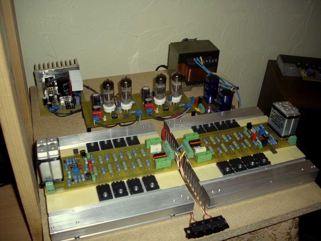

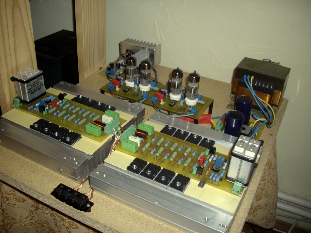

Szia.
„Jó de melyik utolsót ?”
-Valóban,
Szóval Burr-Brown -os ikrekre gondoltam (legalább is legutoljára még ott tartottam.. )
Amúgy mik a tapasztalataid vele?
A 6h2P feszültség erősítő cső lesz, kell ekkora erősítés minimum, hogy kitudjam vezérelni vele a félvezetős részt. (audio célra elég jó amúgy az a cső, ráadásul eredeti lesz ha minden jól megy , a katódkövető pedig 6h6P)
A félvezetős részbe már nem terveztem fesz erősítő fokozatot.
Valmint van egy srpp-s meghajtó is , összeszeretném mérni chz -földelt rácsújával.
Amelyik nyer hangra azzal épül majd meg
Ma már azért kicsit többet haladtam ,
A trafó egy 630W os 2x50V ac- szolgáltató kis bontott csoda, 0 szórással
A csöves rész tápja is már bekábelezést nyert, valamint a végmodulok, s az azt meghajtó csöves fokozat is.
Feltehetőleg holnap megérkezik a csöves rész toroidja is, ill nagyon reménykedem már bent.

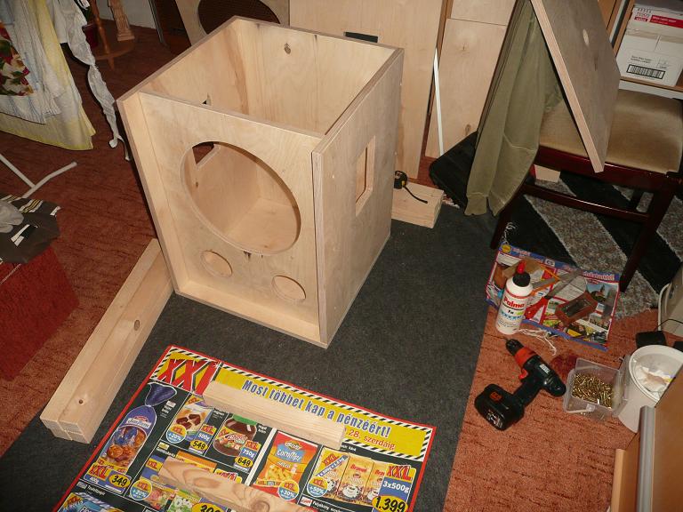

(#) dudassandor1 hozzászólása Dec 11, 2011 /

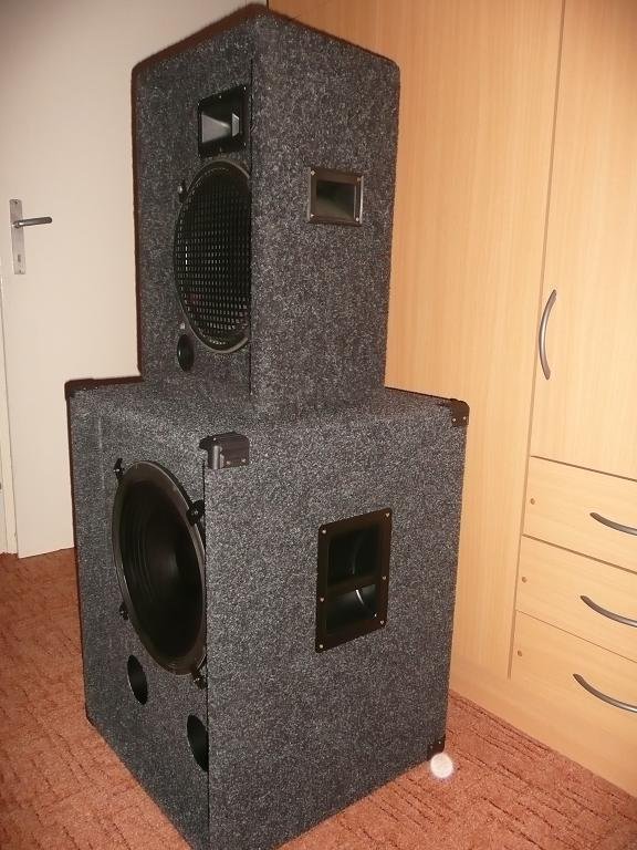

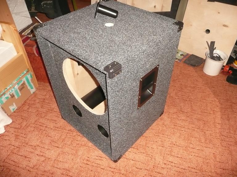

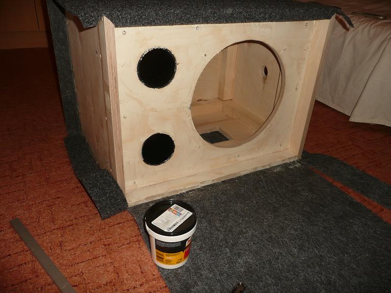

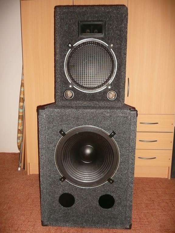

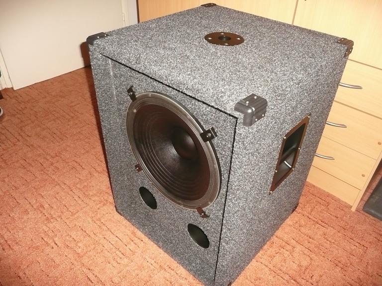

Lassacskán én is készülök a hangfalaimmal. Ugyan még csak a fele van meg az egy párnak, mert a hétvégén volt más dolog is.
(#) emersys válasza dudassandor1 hozzászólására (») Dec 11, 2011 /
Hát nagyon profi munkát végeztél
Le a kalappal előtte, csak ennyit mondhatok
Ezek gyári méretek, vagy esetleg a hsz paramétereire van kalibrálva?
(kihozhatod hozzám, meghallgatjuk hogy szól)
(#) skero válasza dudassandor1 hozzászólására (») Dec 11, 2011 /
Gratulálok ,Nagyon szépre sikerült. Biztos jól szól.
(#) dudassandor1 válasza emersys hozzászólására (») Dec 11, 2011 /
Köszönöm! Amilyen kíváncsi vagy ennek a hangjára, úgy én is a te munkáidéra! Komolyan!
Benne vagyok egy "rendszer" tesztben!
A láda méretei közelítenek a REFLEX R-250Sub-ra. Sajna emeletesben nem igen tudom hajkurászni. Az alábbi képeken látszik, hogy van hozzá középmagas "társ" is.
(#) dudassandor1 válasza skero hozzászólására (») Dec 11, 2011 /
Köszönöm skero! Még a párja hiányzik, de a héten talán a végére járok.
