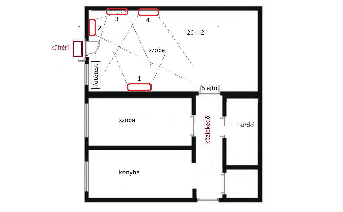

(#) dlevy hozzászólása Máj 20, 2020 /
Sziasztok ! Kérdésem lenne hova érdemes a beltérit telepíteni, ha azt szeretném hogy a szoba meg felelő hűtése mellet némi hideg az előtérbe is jusson ? 3,5KW gép. 1,2,3,4 ?
