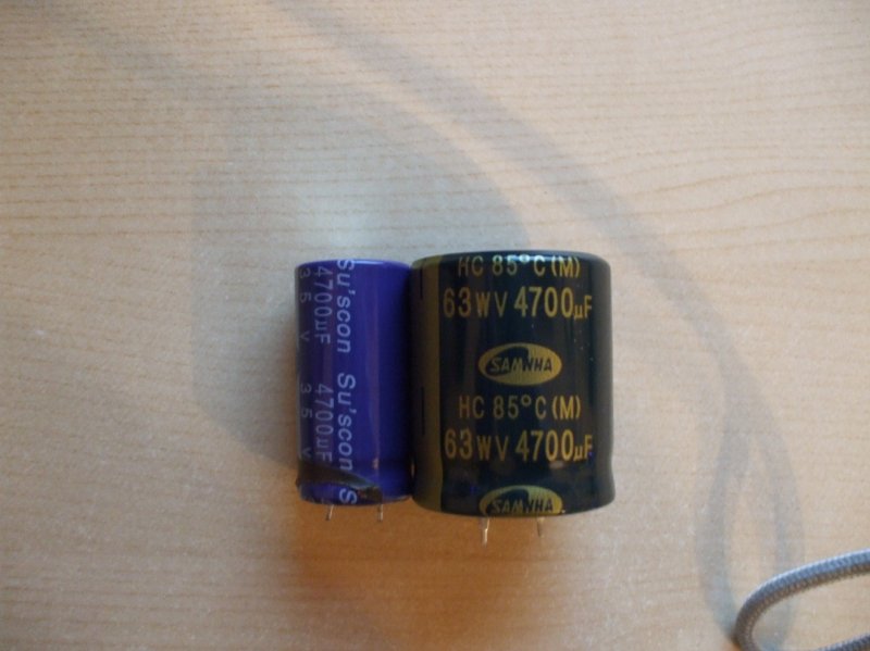

Bár nem tartozik szigorúan a témához, de egy érdekes dologba botlottam. Ma érkezett meg a rendelésem a Hestore.hu-ból, többek között két darab 63V-os, 4700 mikrós kondi is. Már az elején feltűnt, hogy nem a szokásos típust küldték, hanem egy bizonyos SAMWHA-t. Méretük ellenére nagyon könnyűek, ráadásul ha oldalt fektetem őket, elkezdenek "himbálózni", azaz látszik, hogy a kondenzátortest egy része van csak kitöltve. Hamis kondenzátorokat küldtek nekem?
ha nem sajnálod szedd szét, hátha érdekes dolgokra búkansz.
Előbb megpróbálok újakat kérni ezek helyett, azért nem 2 ft-ba kerültek.. Ha nem megy, tuti szétszedek egyet.
Én nem hiszem, hogy a tökéletes excenterezés hozzátartozik a kondigyártáshoz
Nem is a samwha-val van a baj, hanem azzal a hamis kondikat gyártó céggel, aki rontja a hirnevüket.

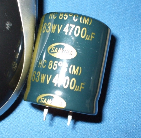

![]() Csak szétszednék egyet...

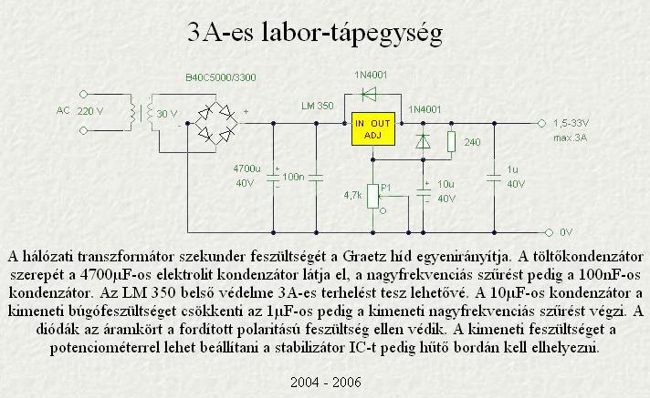

Még sosem találkoztam ilyen méretezéssel sem. Itt egy kép egy 4700-as 35V-osról, és a másikról.
És nem egyszerű egyensúlyi problémáról van szó, ha leteszem a kondit, úgy mozog oda-vissza, mint a mérleghinta.
Na mindegy, így jártam. Az előbbi képen mutatott 4700-as 35V kondi jó ebbe az áramkörbe? Csak 5V az eltérés...
Még a 40V-os SEM jó bele! 30VAC-ból durván 44VDC lesz, ide 50, de méginkább 63V-os elkót kell rakni.

Első sorban a két kondi közötti feszültségtűrés különbség 28V. Tehát a 63V-os kondi 1,8szor nagyobb méretűnek kell hogy legyen, mivel a kapacitás a tárolt töltésmennyiség és a fegyverzetek közötti feszültség hányadosa. Azaz, ha növelem a feszültséget, akkor a tárolt töltésmennyiség is nőni fog, ha a kapacitás állandó. ![]() Tehát, lehet hogy ezért nagyobb. Ez viszont nem adna magyarázatot a lengésre. Az viszont lehet, hogy a gyártó úgy döntött inkább legyárt minden nagyobb kondihoz egyetlen házat és abba tesz bele mindenféle kapacitást. Lehet, hogy nem sikerült, vagy nem is akarta középre berakni. Bár szerintem ez nem lenne neki a legolcsóbb megoldás.
A kérdés első fele a samwha-ra, mint márkára vonatkozott, mert a kérdező láthatóan nem sokat tud erről a márkáról. A hamisság második körben merülhet fel.
Nem a mérete lesz kétszeres, hanem a térfogata. Az excenterrel meg mondom, nem kell törődni, nincs jelentősége, miért törekedne rá a gyártó? Maximálisan kitöltött toknál IS fog lengeni, ha egyszer nemközéppontosan szimmetrikus a súlyeloszlása. Légrés előfordul, talán azért, amit te is írtál (bár a fém drága dolog!).
Köszönöm a válaszokat, próbát fogok tenni az említett kondenzátorokkal. Valóban nincs ismeretem az említett márkáról, de már vagy 100 db nagyobb méretű kondit kibontottam innen-onnan, és egy darabnál sem tapasztaltam ilyen mértékű súlyeltérést mérethez képest, és ugye a billegés... Ha nem jó a kondi, akkor elég hamar ki fog derülni, mert pufferkondinak kell. Egyébként egy 30W-os erősítő tápjához megfelelne egy 3300-as kondi is, nem?

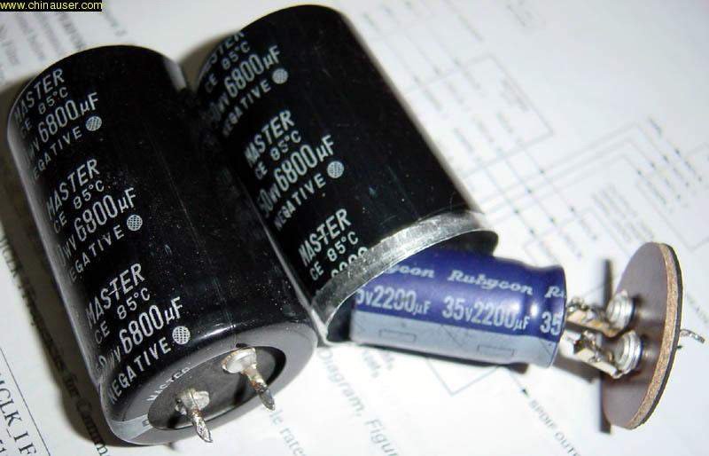

Ez is lehet az oka:
A kedvedért
