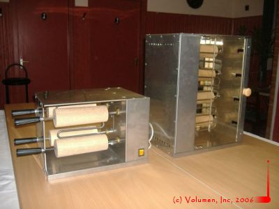

A fűtőszál függőlegesen van és a két oldalán sül a cucc. Felrakok egy képet hogy lásd miröl is van szó.

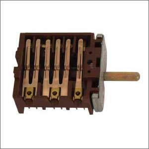

(#) Big Daddy válasza Cavalier hozzászólására (») Ápr 21, 2009 /
Kapcsolónak én egy 7állású lapkapcsolót gondoltam, mi a meglátásod? Felrakom annak a képét is.

(#) Cavalier válasza Big Daddy hozzászólására (») Ápr 21, 2009 /
Na, én is ilyesmire gondoltam, annyi különbséggel, hogy ilyen cuccból kéne rá a fűtőbetét: Hősugárzó
Nekem olyan van, amiben 3 darab 600W-os cső van, ezeket egyenként lehet kapcsolni.
Ha mondjuk 4-6 csövet függőlegesen egymás alá szereljük, ahogy a képeden látszik középre, akkor pl. csak a felső kettőt-hármat kapcsolva lehet egyszerre csak kettőt sütni, mindet bekapcsolva meg 4-et.

Az 1600W-os fűtőszál 3980 ft.ami 245mm hosszú és 210mm széles ettől nem kell nagyobb ez egy 4-es sütőhöz elég. Kettő ilyenből már tudsz egy 8-asat csinálni. De a kapcsolót még mindig nem tudom hogy milyen kell. Szerintem az a 7 állású az jó, az egy sütőkapcsoló.

OK. A főkapcsoló már meg van, de ezzel áram alá helyezem az egészet a fűtőszál meg csak dolgozik maximumon. Amit felraktam 7állású kapcsolót az nem lenne jó, az egy sütőkapcsoló 7 fokozattal. Gondolom azt ha feltekerem 7-esre akkor fűt csak mximumon, 4-5-ösön pedig nem. Vagy tévedek? Ide is felrakom a kapcsolót.

Ezt a kapcsolót esetleg megpróbálhatod : duplakapcs
(15A-t bír -> kb. 3500 Watt-ig terhelhető, bár ennyire nem hiszem hogy szükség lenne)

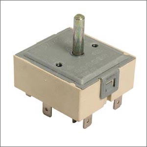

Vagy találtam egy energiaszabályozós kerámialapot, ez egykörös, ez jó nekem? Ennek van 2 körös kivitele is.
