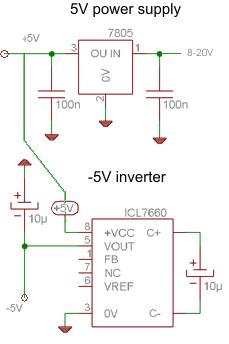

(#) angelero hozzászólása Jún 24, 2007 /
Sziasztok! az lenne a kérdésem, hogy ha építek egy ICL7107-tel megépített voltmérőt és egy másikkal árammérőt, akkor azokat lehet ugyanarról a tápról működtetni?. Ez lenne a szimmetrikus táp:
Előre is köszi!

(#) Medve válasza angelero hozzászólására (») Jún 25, 2007 /
Ha ennyire erőlteted akkor: ez attól függ, hogy hogyan táplálod a műszert, adsz e -5V ot az IC 26-os lábára. Én nem tökölök, DC-DC konverter minden műszer elé, 555-tel, galvanikusan leválasztva, nem egy nagy dolog, cserébe viszont korrekt a műszer tápja, nem lehet gond, ha valami félresikerül.
Az előzmény annyi volt, hogy két labortáp volt, két feszmérő műszerrel, a két műszer tápja közös volt, ami le volt választva a tápegység tápjától...a műszer meghalt...
Utóirat: ha gáz van azt a kijelzőn láthatod, elhalványodik, hülyeséget mutat... ne erőltesd!
(#) angelero válasza Medve hozzászólására (») Jún 25, 2007 /
Kösz!!!!!. akkor azt hiszem külön tápot építek :zavart1:
