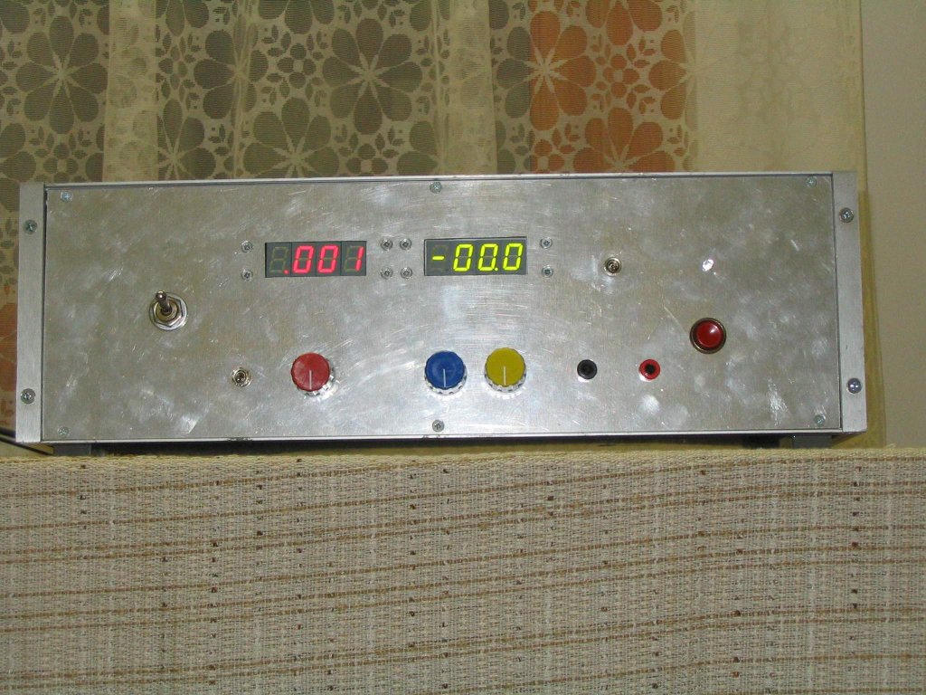

Kész a tápom, és gondoltam felteszek néhány képet róla (a vaku kicsit bezavart egyik-másik helyen).

Szep darab, gratula!
A doboz gyari vagy sajat magad altal keszitett. Esetleg vagy egy stancos [lemez lyukaszos] ismerosod? Mert nem hiszem, hogy a szellozok racsait egyenkent reszelted ki De SZEP a doboz es a belvilaga is! Legyen sok oromod benne, kivanom/kivanjuk!
Ügyes, gratulálok.
A vezérlés tápjának stabilizátorai melegedtek, azért hűtöd őket? Nálam erre nem volt szükség.
Köszi.
A doboz elő- és hátlapja a saját készítés, amúgy egy gyári műszerdoboz, amit lhanzi-tól sikerült szerezzek.
Köszi.
Az a furcsa szokásom van, hogy amire lehet hűtőbordát tenni, teszek is (ha kell, ha nem). Így a bordával csak nagyon minimálisan langyosodik, tehát nem lenne feltétlenül szükség rá, de jobb, hogy ott van. Már csak azért is, mert a 2*15 V helyett 2*18-19 V-ra tekerték meg a szekundert, és utólag már nem tudtam mit kezdeni vele.

Nagyon jó lett!! A dobozt hogy sikerült ilyen szépre megcsinálnod? (Mivel csináltad a feliratozást?)
Gratulálok a szép munkához!

Köszönöm. Köbzoli bátyánk iránymutatását kövesd és mindent tudni fogsz.
Köszönöm. Majdnem háromszor építettem meg, mint a képeken látni fogod
