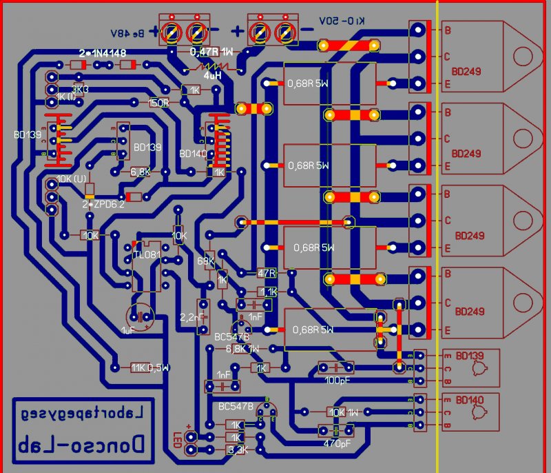

(#) Doncso válasza Attila86 hozzászólására (») Szept 17, 2008 /
Jólvan! Faja! Kicsit meglepődtem amikor iamrob felhívta a figyelmemet, előtte meg FREDDI, de aztán néztem, és leesett, hogy az nem 3mV hanem 300mV . Na mondom jóreggelt Doncso!!
Viszont ha ez így van és ezzel lehet orvosolni, akkor jó nagy meló elé nézek, ugyanis szét kell bontanom az egész cuccot hogy hozzáférjek, de nem gond, megoldom. Várom a rajzot és köszi.
Üdv: Doncso
Ez így jó?
(#) Attila86 válasza Doncso hozzászólására (») Szept 17, 2008 /
(#) Attila86 válasza Attila86 hozzászólására (») Szept 17, 2008 /
Ha ezzel esetleg nem lenne elég kicsi a feszültségesés, akkor tudok még jobbat:
Bővebben: KÉP
Ahhoz egy ilyent kellene tekerni. (Ez egy trafó.)
(#) Attila86 válasza (Felhasználó 13571) hozzászólására (») Szept 17, 2008 /
Üdv.!
Nem látom át teljesen a működését, ezért inkább SPafi mestert kellene megkérdezni, hiszen ő tervezte az áramkört.
De azért megpróbálom:
Az egyenirányított és pufferolt feszültségből a 11k-val és a két darab sorosan nyitóirányban bekötött 1N4148-al előállítódik egy kb. 1,2V-os referencia az áram-szabályozó számára. (SPafi betehetett volna inkább TL431-et egy osztóval)
Ebből a referenciaforrásból oszt feszültséget az áramot állító 1k-s poti és a mellette lévő 3,3k és 1k. Innen a leosztott feszültség a BC547B bázisára jut egy soros 1k-n keresztül.
Ugyen ide viszont egy 1,1k is csatlakozik, aminek a másik vége az egyik 0,68Ohm-os áramfigyelőre van kötve.
Ez az 1k a poti felől, illetve az 1,1k az áramfigyelő felől egy összegző kapcsolást alkot. Tehát minél nagyobb feszültség (igazából áram) jut ide a referencia-osztó felől ÉS az árammérő sönt felől, annál jobban kinyit a BC547B tranzisztor.
Márpedig ha ez a tranzisztor elkezd kinyitni, akkor egyre inkább lezárja az áteresztő tranzisztorokat, ezáltal az áram csökkenni kezd és megvalósul az áram-szabályozás.
(Az 1nF csak azért van az 1,1k-val párhuzamosan, hogy a gyors áram-változásokra gyorsabban reagáljon az áramkorlát.)
Hangsúlyozom, hogy egyáltalán nem biztos hogy ez a pontos működése a tápnak, mivel nem én találtam ki.
Sajnos nincsenek pozíciószámok a kapcsolási rajzon, ezért muszáj volt így fogalmaznom.
„Akkor valaki azért segített?”
Nem. Ez a dolog amit most lerajzoltam nem valami bonyolult dolog ám, egyszerűen kivezettem a szabályozási pontokat. Ehhez nem kell segítség.
12A-es táp már nagyon komoly áramköri megoldást igényelne!
Gondolj bele, rövidre zárt kimenet esetén 50V*12A=600W-ot kellene eldisszipálni! Mégpedig folyamatosan, mert egy labortápnak azt is bírnia kell ha három napig zárom rövidre.
Ehhez borzalmasan nagy hűtőborda és hűtőventilátorok kellenének sőt, szerintem ide már valami komolyabb aktív hűtés kellene.
Itt jöhet szóba az előszabályozás...
De ha a disszipációtól eltekintünk, akkor is, már maga a 12A kordában tartása is komoly fejtörést okoz, mert itt már maga a nyák is melegszik! Illetve a söntök disszipációja is meghatványozódik, emellett legalább 7db áteresztő tranzisztor kellene, azokhoz pedig szintén kellene ugye sönt.
No meg kellene egy marha nagy puffer elkó, sőt inkább a nagy áram miatt inkább több kicsi (pontosabban kevésbé nagy). Itt már a graetz is kb. 15W-ot disszipálna.
