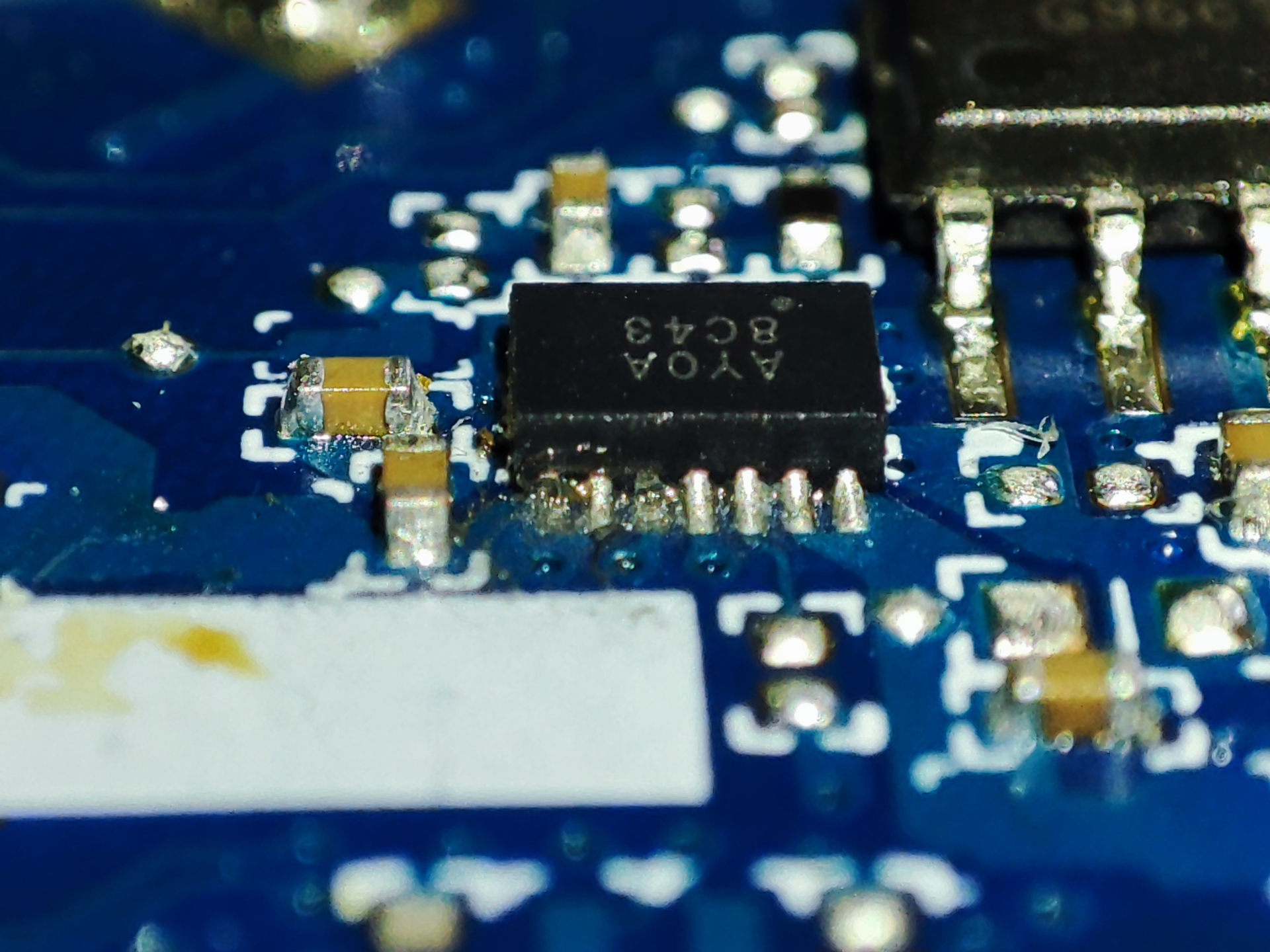

Segítséget kérnék egy HP Omen 15-ce022ng laptop javításához.
Nedvességet kapott, nincs kép a laptop indul, fut rajt a windows csak kép nincs. Szétszedtem és találtam egy hibát.
Sajnos két lába eltünt egy kétcsatornás csatolónak vagy minek. Nem vagyok annyira hozzáértő, de valami ilyen lehet. Ráírva annyi van, hogy AYOA 8c43.
Nem találok ilyet sehol. Van valami helyettesítője esetleg? Van mellette egy másik ugyan olyan arról teszek fel képet.
Ha tudtok segíteni megköszönöm.
(#) elactrofan válasza Vikihun hozzászólására (») Ápr 4, 2024 /
Talán ezt az ict keresed smart load switch
helyettesítő biztos nincs esetleg TME forgalmazza próbát megér

(#) img válasza Vikihun hozzászólására (») Ápr 4, 2024 1 /
Ha nem találsz hozzá pótlást, akkor a nyák letakarítása és az esetleges sérült részek javítása ill. pótlása után valamilyen rotációs szerszámmal leköszörülheted a tokozását a lábainál, hogy hozzájuk férj és akkor már odaforraszthatod őket egy-egy vezetékdarabbal a panelhez.
(#) Vikihun válasza img hozzászólására (») Ápr 4, 2024 /
Az első tervem ez volt, de ha sikerül másik darabbal pótolnom akkor nem szenvedek vele hisz végülis 3 mm x 2 mm a switch.
Így is mikroszkópos a meló.
