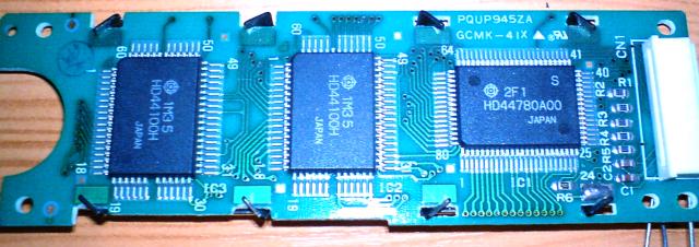

(#) akos70 válasza bbb hozzászólására (») Aug 19, 2008 /
Elöre is köszönöm!
(#) bbb válasza akos70 hozzászólására (») Aug 19, 2008 /
nos sajnos nem sikerült semmi érdemelegeset találni. szét kell szedned az egységet, és bontottat keresni, ill. meglesni milyen lcd van benne.
sajnos egyetlen fórum se írt olyanról, aki szétszedte volna.
Mert ritkán szokott kifolyni a bele.
Köszi, hogy utánanéztél, szét fogom szedni.
háát... merci fórumokon legalább 6-7 különböző ember sírt amiatt, hogy ugyanez a hiba előjött sajnos mindenütt az volt a válasz, hogy vegyen bele másik komplett egységet (300$, vagy bontottan 50$ körül)

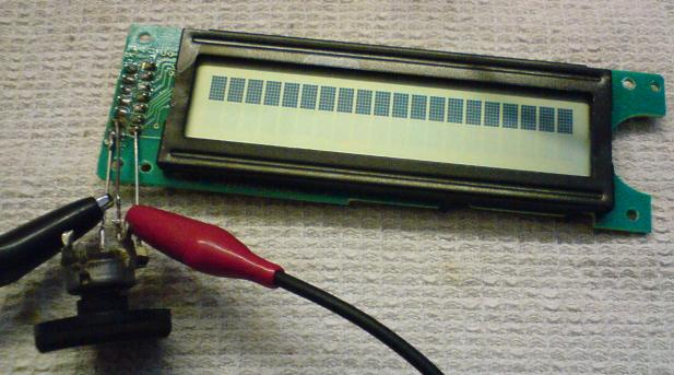

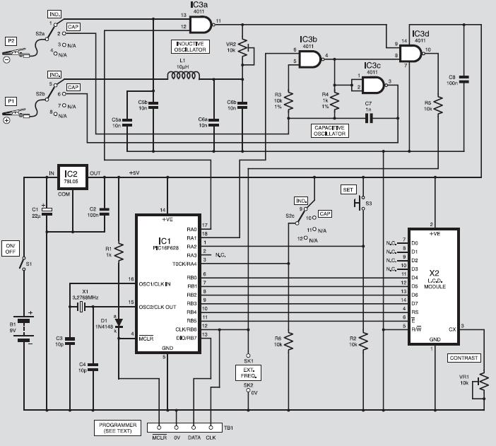

Van egy 20x2 karakteres lcd-m.
Rákötöttem az 1. és 2. csatlakozójára 5V-ot, és a 3. lábán egy potin keresztül a kontrasztot állítom.
Csak a felső sor fényereje változik, az alsó sor láthatatlan, ez mit jelent? Én csinálok rosszul vmit, vagy hibás lenne az alsó sor? Nemigazán értek hozzá.
Van egy kapcsolás, LCF mérő. Ott egy 16x2 karakterest használnak, az enyémmel helyettesíthető lenne?
(#) killbill válasza TyeDa hozzászólására (») Jan 1, 2009 /
Udv!
> Sziasztok! Van egy 20x2 karakteres lcd-m. Rákötöttem az 1. és 2. csatlakozójára 5V-ot, és a 3. lábán egy potin keresztül a kontrasztot állítom. Csak a felső sor fényereje változik, az alsó sor láthatatlan, ez mit jelent?
Ez azt jelenti, hogy az LCD-d valoszinuleg jo. Amig nincs felprogramozva, addig csak a felso sor latszik. Ha beepited a keszulekbe, akkor az majd felprogramozza rendesen. (A kijelzon levo vezerlo IC egysoros kijelzokhoz is jo, es bekapcsolaskor egysoros uzemmodra all be, ezert latsz csak egy sort.)
Nagy valoszinuseggel igen.
(#) TyeDa válasza killbill hozzászólására (») Jan 1, 2009 /
Köszönöm a választ, megnyugtattál, nekiállok lassan az építésnek.

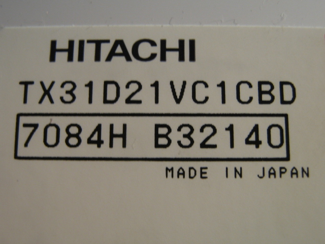

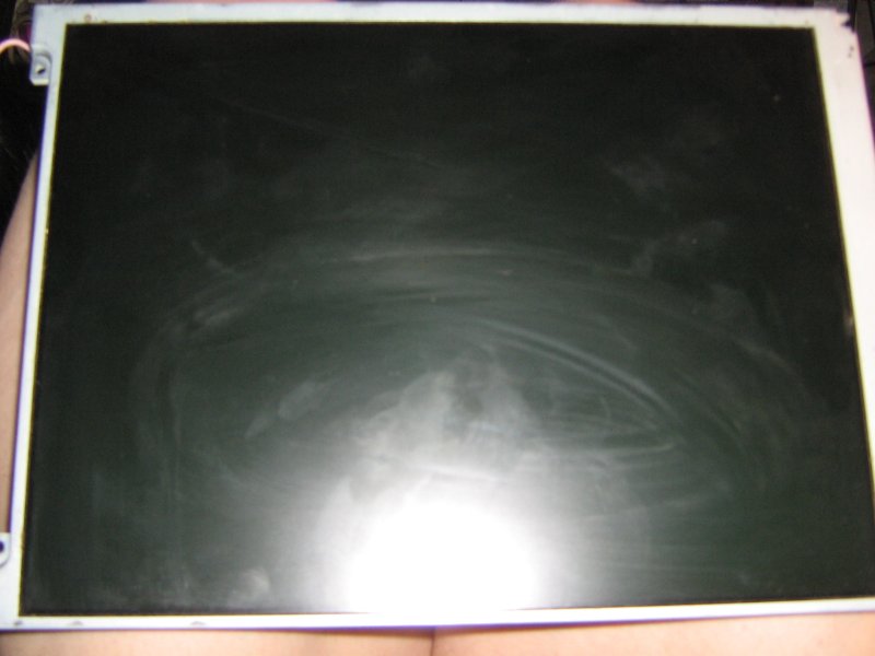

(#) Tys23 hozzászólása Jan 29, 2009 /
Sziasztok ehhez szeretnék valami rajzot .
A gépem oldalába kijelzönek,
HDD,CPU,PRM
höfok meg amit csak tudok majd rá tenni.
EZ lenne a tipus .
(TX31D21VC1CBD)
minden info jol jönne.

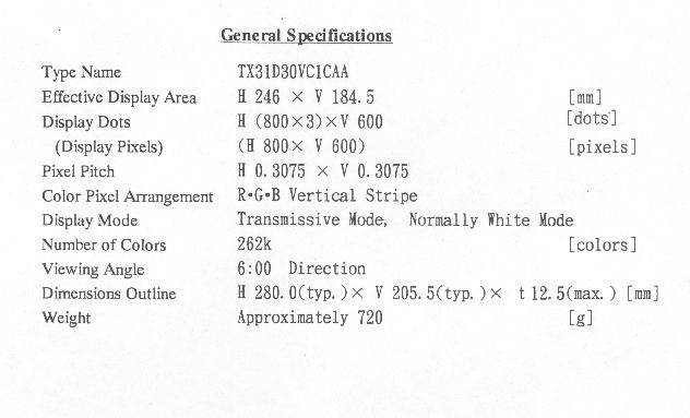

(#) pipi válasza Tys23 hozzászólására (») Jan 30, 2009 /
az nem egyszerű. mezei mikrokontrollerrel nem fogod tudni meghajtani a sebesség miatt.
tx31d30vc1caa-hez van doksim, ha 41pin-es akkor a bekötés azonos lesz. ha csak 20 pines akkor lvds meghajtó kell mellé, szóval felejtős erre a célra
(#) Tys23 hozzászólása Jan 30, 2009 /
Hali 2:30 körül megtaláltam az adatlapokat és az a gyanum hogy ezeket meg lehetne hajtani pc-vgaportrol.
talán közvetlenül is csak fényt kell adni neki?
vagy látom hogy 3,3V kell e jelhez akkor külön áramkör kell a vgacsatlakozo és az lcd közé táppal és optocsatoloval?
ja és az optocsatolo fénnyel megy..
akkor fénysebességel müködik?
vagy teljesen hüle vagyok...
csak azért gondoltam mert van vganél és az lcdmnél is:
V szinkron
H szinkron
VÖRÖS
KÉK
ZÖLD
bemevet.
a szineken kéne a 3,3V
vagy valami ilyesmi..
bár most hogy leirtam már kissé bonyolultnak tünik.
(#) proli007 válasza Tys23 hozzászólására (») Jan 30, 2009 /
Légy oly kedves, használd a Válasz gombot, nagybetűket és ne ütögesd az entert ok nélkül, mert így elég olvashatatlan.
Amúgy miket írsz!
- A VGA kimenet gyors analóg jeleket tartalmaz, nem szokás optocsatolót közbeiktatni.
- Az optocsatolón belül van egy infra dióda és érzékelő. A kettő között a fény, fénysebességgel mehet. De azon felül már elég lassú a dolog. (Egyébiránt csak a fény megy fénysebességgel. más adatátvitel nem)
- Én nem ismerem a készülékedet, sőt az LCD világát sem, de a jelek elnevezésén felül, a VGA kártyának is tudnia kell néhány dolgot a kijelzőről.
üdv! proli007
Köszönöm a segítséget!
A kérdésem továbbra is a következő..
Az LCD amiről beszéltem,TX31D21VC1.Meg tudom hajtani ezt VGA-ról?És ha igen,akkor hol találhatok hozzá segitséget.
ha találsz régi pci vga kértyát amin van feature csatlakozó (tüskesor)...
pl: Bővebben: Link
de a google is segít neked...
de progira is szükséged lesz, pl amivel a hs/vs jelek polaritását, frekit, felbontást tudod állítani
mekkora a felbontása? 640x480? erősen korlátozó...

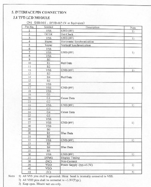

(#) source2 válasza Tys23 hozzászólására (») Jan 30, 2009 /
Közvetlenül nem tudod VGA-ról hajtani (sem DVI-ről), kell hozzá egy átalakító (pl: AD9883). Ezt rá lehet kötni VGA-ra, de az jó kérdés hogy majd mit szól hozzá a gép (elméletileg fel kell ismerni mint monitor, de ez jó kérdés).
A VGA- "csatlakozóban" van i2c- is, de ahogy olvastam csak a kijelzőről tartalmaz adatokat egy EEPROM-ban(azt hiszem hogy ez nem jó nekünk, de az lehet, hogy ennek alapján ismeri fel a monitort). Szóval nekünk kell inicializálni a meghajtót egy mikrokontrollerrel (neked kell elkészíteni a saját "menüdet" a kijelzőhöz).
Ha sok időd és persze pénzed van érdemes vele próbálkozni.
AD9883 Evaluation Kit
szerk: VESA csatlakozón csak 1 bit van szinenként, és szerintem 5V-ról megy.
üdv
(#) Tys23 válasza Tys23 hozzászólására (») Jan 30, 2009 /
A felbontás 800x600 a (linkben 1 vesa csatolos kártya láthato) PC boltban melozok...
(#) bbalazs_ válasza Tys23 hozzászólására (») Jan 30, 2009 /
Hej, csak az a dot clock, csak azt tudnam feledni...
Valoszinuleg meg a display timing-ot is neked kell vezerelni, de ez nem biztos.
Szoval ez egy sima, ttl rgb-s szines TFT, ennek nem analog a szinvezerlese, igy kozvetlenul (meg a dot clock miatt sem) nem tudod vga-rol hajtani.
Az olcsobb mikrokontrollerek sebessege pedig keves, hogy onnan hajtsd.
Ezeket cel-chippel szoktak meghajtani, megpedig kifejezetten laptopokba szant videochipekkel.
pl. a Chips 6xxxxx sorozat.
Valoszinuleg a legjobban akkor jarsz, ha eladod valami laptop bontonak vagy a Vateranmeghirdeted.

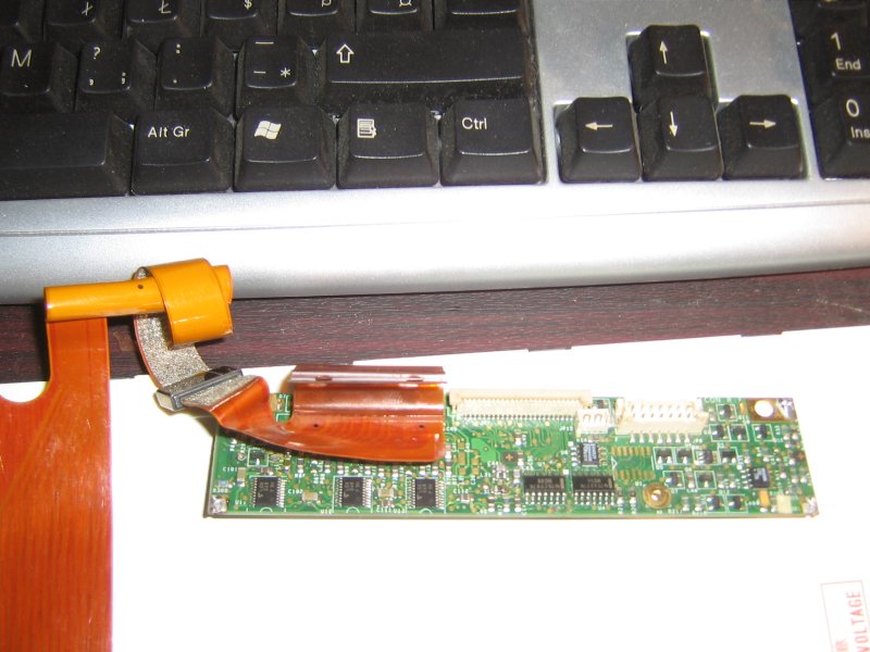

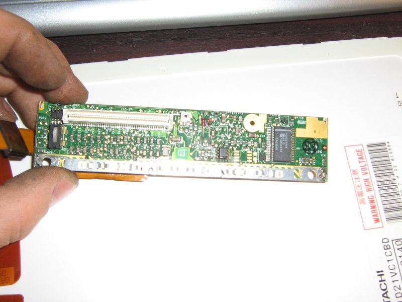

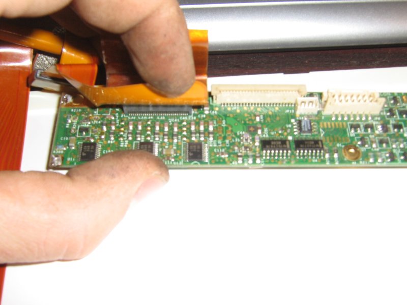

IGY mennyiben változik a helyzet? A noti vezérlölye. az inverter is megvan csk most nem talállom. ez a legkissebb gond
Nem tudom, hogy mi az a kis panel, amit mutatsz. Az a harom kis chip egymas mellett biztato, mert AD-nak tunnek. Jo lenne leolvasni a tipusat, szamat, utananezni a neten, hogy micsoda.
De szemre ez nekem ugy tunik, mintha a notebookbol lenne kikapva, a belso buszrol leszedve.
vezerlője
találom
legkisebb
(#) Tys23 válasza bbalazs_ hozzászólására (») Jan 31, 2009 /
Igen az a laptobol valo. az 3 ic lck245 továbbá van még rajta,75cyk7k,77a377k,8582e2y,,max666,pcf8577ct.
ja ha az lcdbe csak 14 ér megy bele ebben 2x2közös tehát 10 kádel az is lvds?
(#) bbalazs_ válasza Tys23 hozzászólására (») Jan 31, 2009 /
Nagyon valoszinu.
Az lvds 4 parral dolgozik, es ket tappal. meg esetleg 2 nc.
Az LCD oldalon kell merned a ket vezetek kozott 110 Ohm koruli erteket, az egy par.
Az a 245 az szerintem csak meghajto ic, de nezd meg a neten, mit irnak roluk.
102 Omh de a neten nem találtam semmit eddig de erössen probálkozok. A kábelben 4x2érpár külön is le van árnyékolva. ugy hogy lvds...
akkor már csak meg kell hajtanom
nem lenne egyszerübb composit vagy s-video ez is van a videokártyámoln.
Köszönöm hogy segittesz nekem :worship:
(#) source2 válasza Tys23 hozzászólására (») Jan 31, 2009 /
Nem nagyon értem mit akarsz ezzel az LVDS-sel kihozni, amikor a felrakott (adatlapból kiszedett) képből látszik hogy RGB vezérlésű [digital RGB TTL interface (valószínűleg "illesztésnek" van a 3 245-ös IC) nem pedig LVDS.
RGB=>VGA átalakításra pedig korábban írtam példát.
üdv
LVDS-t csak lvds meghajtoval tudsz meghajtani.
Atmeneti megoldas lehet egyebkent, hogy torott kepernyoju 15-os LCD monitort szerzel, annak az elektronikajat hasznalod.
AM VIGYAZAT!
A legtobb ilyen az millio vezetekes odd-even TTL RGB (ket darab, egyenkent kb 30-40 eres szalagkabel megy bele a kijelzobe oldalt. A 17-es es folotte pedig mar duplacsatornas lvds van, az sem jo neked.
(#) Tys23 válasza source2 hozzászólására (») Jan 31, 2009 /
Az egy másik lcd az egyik lvds a másik rgb valameiket fel akarom éleszteni.
Az lvds meg td141tgcb

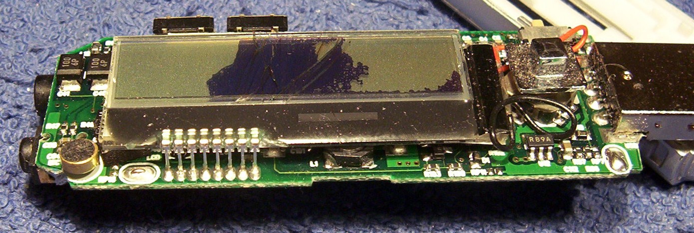

(#) szilva hozzászólása Feb 7, 2009 /
Van nekem egy rádiós MP3 lejátszóm, aminek a táskában hurcolászás nem tett jót: megreccsent a kijelzője. A kijelző a képeken látható, próbálok visszaemlékezni rá, hogy vajon teljesen pontmátrix volt-e, de mintha a tetején lett volna egy ikonsor is.
Nem tudom, ennyiből tud-e valaki segíteni, esetleg abban, hogy cserét honnan lehetne szerezni, esetleg abban, hogy ez mit tudott, és akkor talán eszkábálhatnék mellé valamit az eredeti helyett, de minden információt szívesen veszek!
A készülék egyébként működik, bekapcsoltam és elindítottam a lejátszást, már amennyire teljesen vakon ez lehetséges volt. A kijelzőn lévő csatlakozósor jobb szélső lába a GND, a mellette lévőn 2.7V-ot mérek, gondolom, az lenne a tápfeszültsége.
Előre is köszönök minden ötletet!
