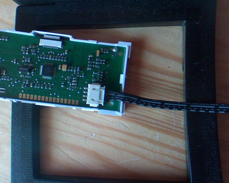

Kaptam egy Whirpool gépből bontott LCD kijelzőt
a benne lévő vezérlő ic re a datasheet nem dobott ki semmit érdekes módon az egész kijelző csak 4 szál vezetékkel kapcsolódik az alap panelhoz a vezérlő egy motorola ic mc98ap16 felirattal , Milyen módon lehetne életre kelteni? Vagy egyszerűen dobjam el ?
Eldobni vétek lenne, jól néz ki! A négy vezeték, valami soros átvitelre utal (I2C). Viszont van ott 16db csatlakozó pont, ami kísértetiesen hasonlít a párhuzamos vezérlésre. (De lehet az az LCD lábai?) üdv! proli007
Szerintem az LCD csatlakozása felül látható, az a szalagkábel.
De ez a 16 csatlakozó szerintem is a párhuzamosra utal...
Az a 4 -es szalagkábel volt a két panel között .
Most kimértem a gnd az a 16 ból az első de a + at nem jelzi az ellenállás mérő azért a hétvégén megpróbálom azon a 16-os csatlakozón keresztül meghajtani ,remélem beindul
Van háttérvilágítása is?
Azért csak óvatosan a bekötéssel, nehogy kinyírd! Mi van a vezérlőre írva?
2 hsz -el feljebb leírtam az összes jelölést amit az ic-ről le tudtam olvasni de a datasheet semmi találatot nem dobott egyik számra sem . Még az jutott eszembe hogy rádugom a nagy panelra a saját csatlakozójával és a
nagypanel nak próbálok tápot adni hátha életre kel és legalább megtudom hogy milyen rendszerű egyáltalán hogy karakteres vagy grafikus |
