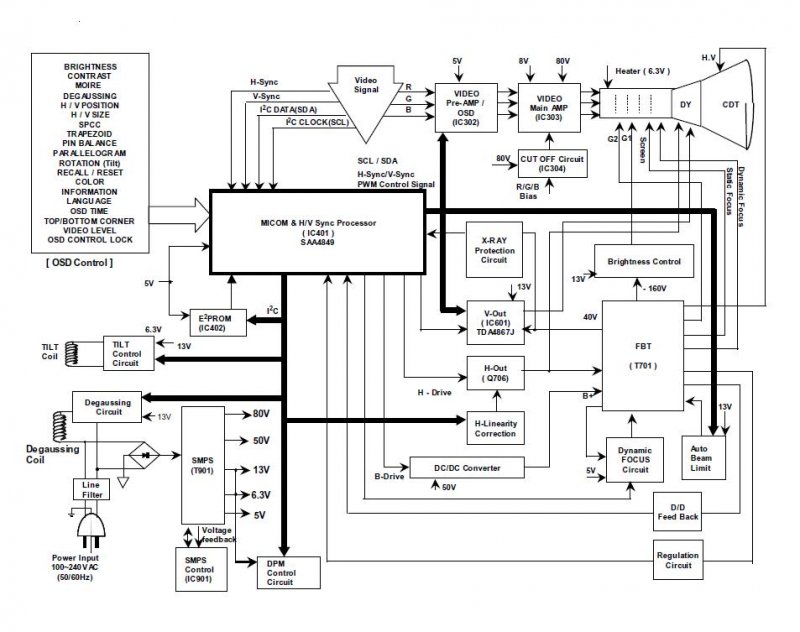

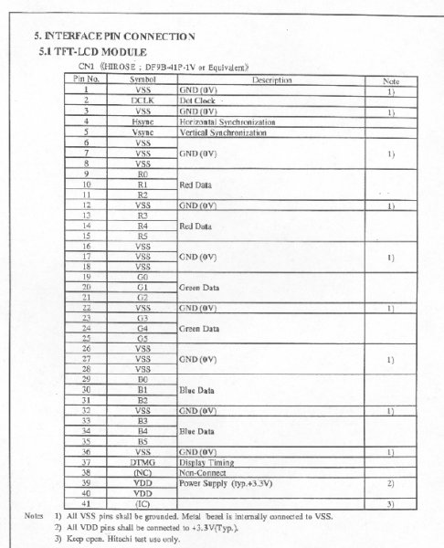

Kérdés,ha van 1 möködö katodsugaras monitorom akkor a képcsö hejére odatehetek 1 RGB meghajtásu TFT-t?
800x600 van neki 6 vörös bemenete , 6 zöld , 6 kék ,14 vss , horizont és vertisal syn ,DCLK ,DTMG ,és 2 vdd ( 3,3V) és érdekes (IC a saját ic je test mode gondolom) na ezt rá lehet kötni a monitor paneljére?
MEGOLDHATO???
