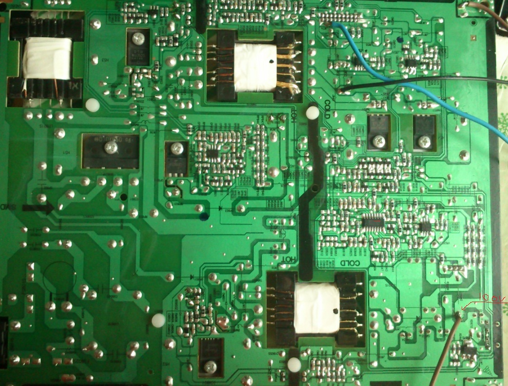

(#) geza22 válasza norby_torok hozzászólására (») Jún 30, 2013 /
Mindent át néztem, semmi hibát nem találok, a QD810 fetten keresztül nem kap negatívot.
MAP3201 ic-ről több infót nem tudtam beszerezni. Video: http://indavideo.hu/video/tap3

(#) geza22 válasza norby_torok hozzászólására (») Júl 2, 2013 /
Alaplap nélkül DM820= 21,2 volt, DM853= 16,2 volt, DM851=5,2volt.
Alaplappal készenlétben DM820=24,5 volt, DM853=17,9 volt, DM851=5,2
Alaplappal bekapcsolva DM820=26,2volt, DM853=13,2 volt, amikor világit a lámpa.
47uf 50v, 22uf50v cseréltem.
Csatlakozó 18 pontjára (power on off) kapcsoltam direkt 5 voltot alaplap nélkül.
DM820=23,9, DM853=12,9volt, DM823=99volt stabil CNL801 csatin impulzusvillanásba van feszültség. Video: http://indavideo.hu/video/MOV_0019_1

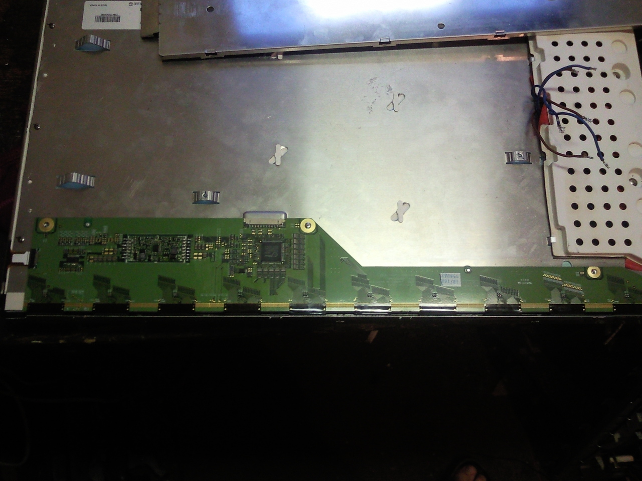

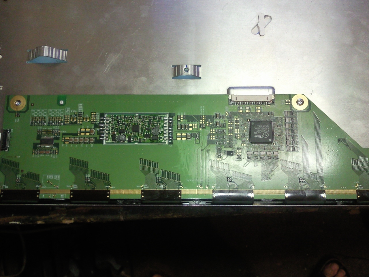

(#) Ricsi89 hozzászólása Júl 9, 2013 /
Van nekem egy philips 23pf9946-os lcd tv-m, ami a hétvégéig hibátlanul működött. Hétvégén tv-zés közben furcsa jelenség jött elő. Egy részen elkezdett furcsaságokat csinálni, amiről most csináltam is videót. Először csak remegett kicsit a kép azon a részen, mint az első videón látható, majd elment ott a kép és egy színes csík jelent meg. Ez enyhe nyomásra, kocogtatásra sem múlt el. Ekkor kikapcsoltam a tv-t, vártam egy fél órát és bekapcsolás után már jó volt. Viszont utána ismét előjött kis idő múlva. Teljesen random módon van, hogy elmúlik időnként és jól működik. Ebből kifolyólag nem gondolom, hogy a kijelzőt és az elektronikát összekötő fólia kábel hibája lenne. Mindig csak ez a 10 centis csík vacakol, a többi részen tökéletes a kép mindig. Magán az lcd-n a meghajtó elektronikán volt egy soklábú IC, azt óvatosan átforrasztottam, hátha kontakt hiba, de a hiba maradt. És végül a két videó, amit most készítettem. Bővebben: Link Bővebben: Link
Ha valakinek van valami ötlete, hogy mi lehet a gond, vagy mit próbáljak még meg, az ne tartsa magában. A táp hibája okozhat esetleg ilyet?

(#) 1984white válasza Ricsi89 hozzászólására (») Júl 9, 2013 /
Véleményem szerint a t-con és az lcd összekötő kábele sérült valahol. Nem hiszem hogy otthon javítható ez. Táp biztosan nem csinál ilyet. Melegedésre változik a helyzet?
A hozzászólás módosítva: Júl 9, 2013
(#) Buvarruha válasza 1984white hozzászólására (») Júl 9, 2013 /
Az nem csak a kép azon részét érintené. Valószínűbb, hogy a kijelzője szakadt meg valahol, ami hőmérséklettől függően hol érintkezik, hol nem..
(#) Ricsi89 válasza Buvarruha hozzászólására (») Júl 9, 2013 /
Szétszedtem a kijelzőt, levettem az első fém keretet, így látom ,hogy hová csatlakoznak a vezérlő elektronikáról a fóliakábelek. Szemmel nem látok semmi sérülést, nincs felválva sehonnan a fóliakábel. Megpróbálok a hibás részhez betenni egy kis gumi csíkot, de sok reményt nem fűzök hozzá.
Melegedéshez nem sok köze van a dolognak, amikor a videó készült azelőtt lett bekapcsolva a tv kb két perccel.
(#) 1984white válasza Buvarruha hozzászólására (») Júl 9, 2013 /
„Valószínűbb, hogy a kijelzője szakadt meg valahol, ami hőmérséklettől függően hol érintkezik, hol nem..”
Én is ezt írtam. T-con és lcd összekötő kábel néven.
(#) Ricsi89 válasza Ricsi89 hozzászólására (») Júl 9, 2013 /
Na ennek annyi. Most már csak egy fekete csík és vége. Kijelző kuka. Ha valakinek esetleg van működő Philips lc230w01-es kijelzője az írjon. Sajnálom emiatt kidobni a tv-t.

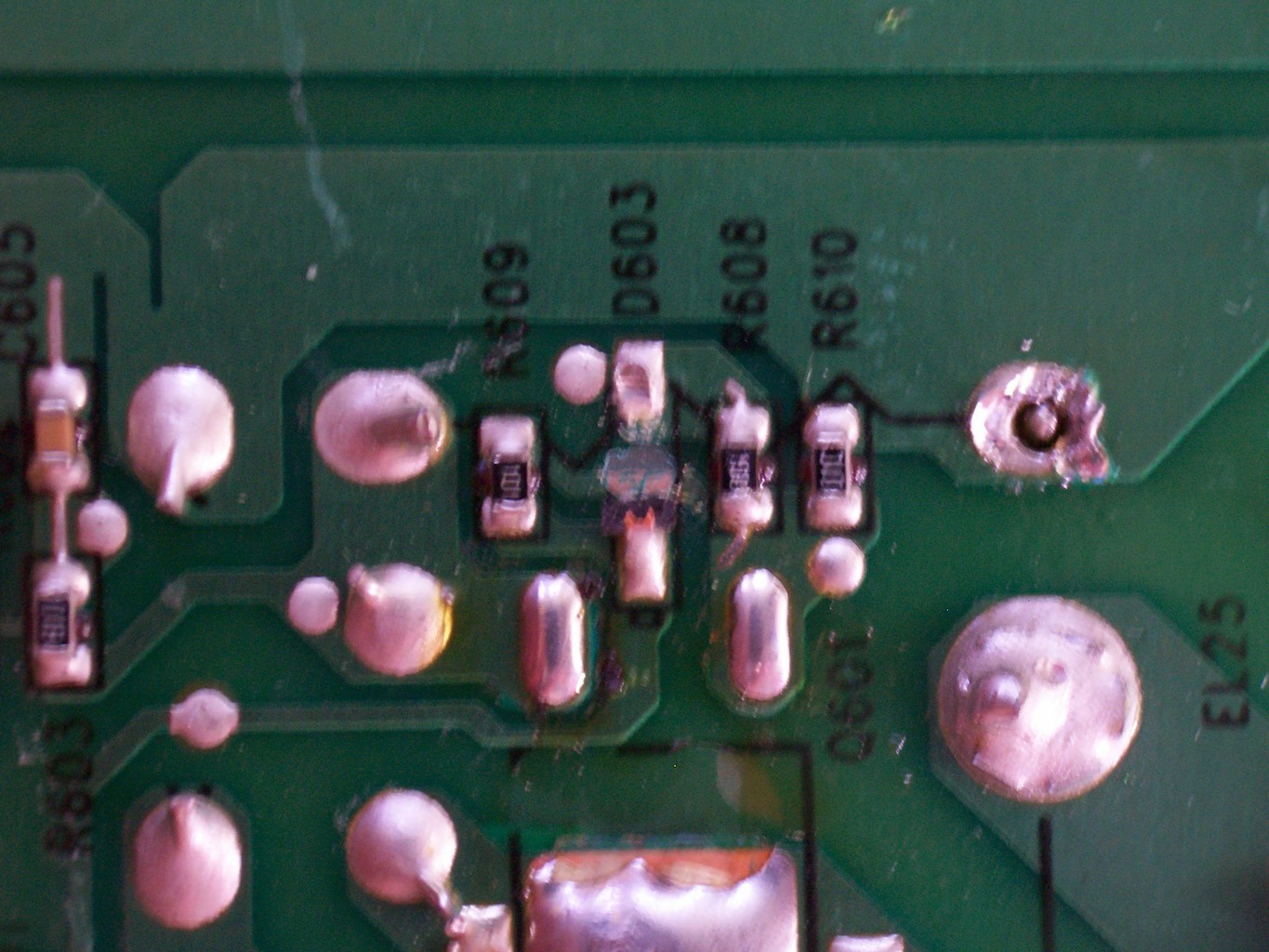

(#) rockersrac hozzászólása Júl 9, 2013 /
Sziasztok! Olyan kérdésem lenne, hogy a fénycsövek vezérlőpanelére megy egy kábelköteg, és ott van olyan felirat, hogy on/off, meg olyan is, hogy error. Az mennyire ,,egészséges" ha az error lábon a testhez képest 3,3V dc-t mérek? Mert azt már sikerült kiderítenem, hogy szinte biztos hogy nem az inverter panel rakoncátlankodik, hanem vélhetően a vezérlő valami okból letiltja a világítást(ha lehúzom a panelről a kábelköteget, akkor egy pillanatra felvillan a világítás)
(#) Ricsi89 válasza Ricsi89 hozzászólására (») Júl 10, 2013 /
Még egy dolog eszembe jutott. vagy 8-10 kábelen kereszül kapcsolódik a vezérlő panel a kijelzőhöz. Minden kábelen van egy kis IC is. Na most a hibás részből kiderítettem, hogy két kábelt átfogó rész a hibás. Tehát elég kevés az esélye, hogy két átvezető egyszerre hibásodik meg és ugyanazzal a tünettel, ugyanakkor ugyanazt csinálja. Ha meg is hibásodna, akkor nem egyszerre csinálná ugyanazt, hanem külön-külön vacakolna a két rész egymástól függetlenül. Ha jól láttam az adatvonalak párhuzamosan vannak minden kábelnél, csak gondolom a címzés megy más vonalon. Meg fogom nézni a panelon lévő IC számát, hátha kiderítek valamit és megpróbálom a párhuzamos vonalakat kimérni, hogy valahol nincs-e szakadás. Az az elméletem, hogy valami kontakthiba, esetleg fóliaszakadás, vagy furatgalván hiba miatt vacakol az a rész.

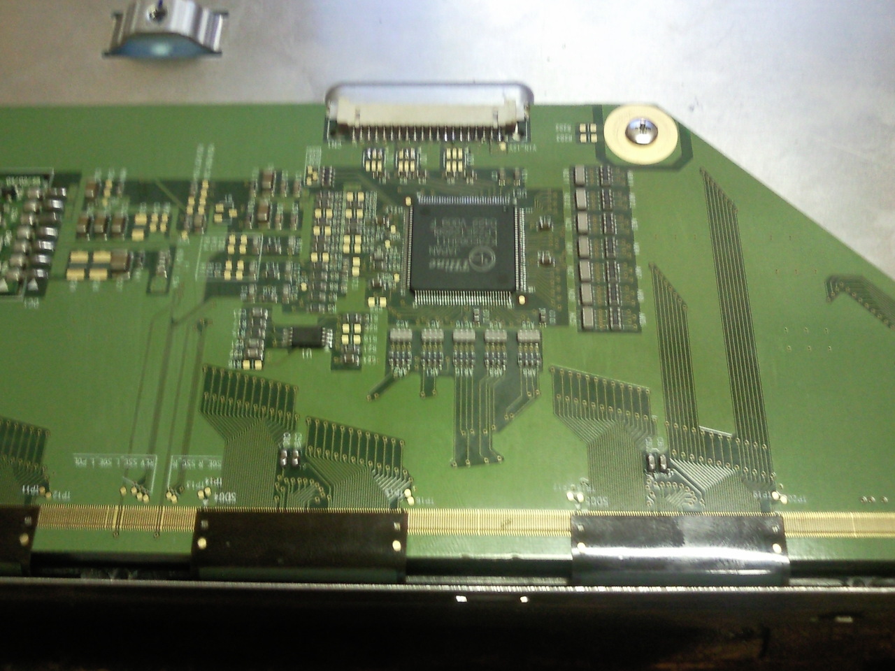

(#) Ricsi89 válasza Ricsi89 hozzászólására (») Júl 12, 2013 /
Ma próbálkoztam még, mivel erősen kontakthiba gyanússá vált a dolog. Csatolok pár képet. A képeken látható a meghajtó panel és az arról induló kábelek. balról az első három kábelnél működik a kijelzés, utána lévő kettőnél semmi, a továbbiaknál pedig hellyel-közel működik nyomásra. Nos ekkor lett gyanús, mivel a hátsó régióban egyszerre megy el és jön vissza a kép, ha a nyákot mozgatom, vagy nyomogatom kissé. Ebből gyanítom, hogy kontakthiba van valahol. A meghajtó IC-ről viszont nem találok semmit. Említések vannak a típusról, de adatlap sehol eddig. Az IC-n a következő jelölések vannak két sorban: KZ4E064HM alatta LPZ4E122S8L. Ahogy elnézem a szalagkábelek kivezetései egy része párhuzamosan van kötve, de van ami szerintem valahová az IC-be futhat be külön. De nem tudom hová kellene mennie, főleg ha kontakthiba van ott, ezért lenne jó egy adatlap az IC-ről, hátha rájövök hol a kontakthiba.

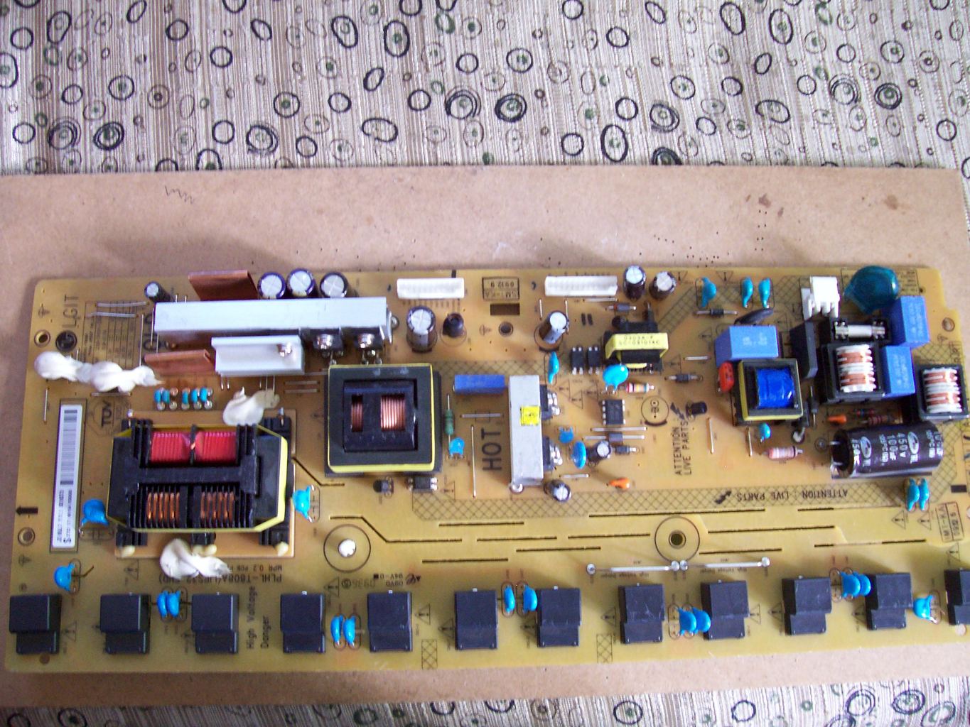

Kaptam egy Philips Lcd tv-t ( 32PFL5604H/12), ami állítólag inverter hibás, legalábbis a szervízben ezt mondták az eredeti tulajnak. Ki akarta dobni, de elkértem. Azt csinálja, hogy ha bedugom a hálózatba, akkor a stand-by led elkezd fehéren villogni, majd világít egy folytában, de képet nem ad. Szétszedtem,és találtam benne egy rossz kondit. Jobban átnézve a forrasztási oldalt, látszik hogy hiányzik egy SMD dióda is, amiről nem tudok semmit. Próbáltam a neten rákeresni hogy hátha találok róla rajzot, de nem igazán jártam sikerrel. Esetleg nem tudja valaki hogy honnan lehet hozzá rajzot letölteni? A panelra T808A(LIPS32 FHD)van írva.Előre is köszönöm.

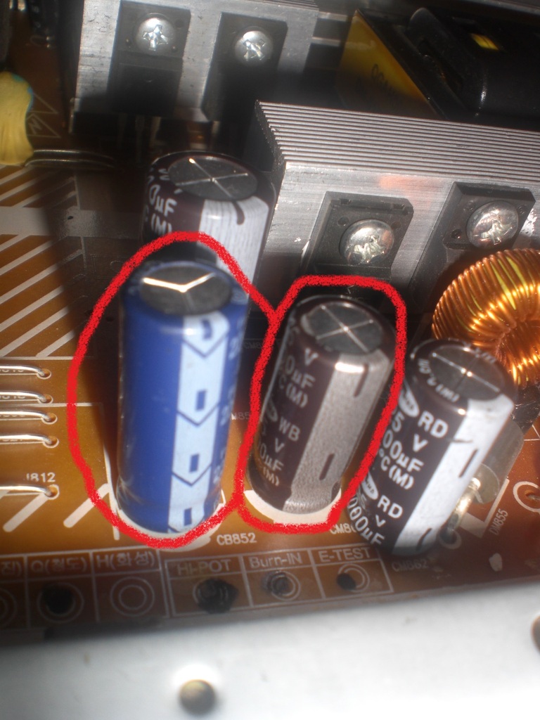

(#) dannyc27 hozzászólása Júl 22, 2013 /
Sziasztok egy olyan problémával rendelkezem,hogy van egy Samsung 37A566-os lcd tv-m az a hiba jelenség,hogy ha bekapcsolom működik kb. 15 percig aztán letilt,elmegy a kép,a háttér világítás az megmarad rajta,de nem lehet vele semmit csinálni sem kikapcsolni,sem távszabira nem reagál,semmi.......,csak ha kihúzom a konnektorból és várok vele egy 5 percet aztán újra be lehet kapcsolni,amit észleltem, a main lapon van rajta 2db BGA IC ami nagyon felmelegszik.ha valaki tud kérem segítsen!!!!a main PEARL ID 37",miért törölték a moderátorok az előző,segítséghez szóló égbe kiáltásomat?valamit rosszul csináltam?
A hozzászólás módosítva: Júl 22, 2013
(#) 1984white válasza dannyc27 hozzászólására (») Júl 22, 2013 /
„Miért törölték a moderátorok az előző,segítséghez szóló égbe kiáltásomat?valamit rosszul csináltam?”
Azonos kérdést ne tegyél fel két topicba. Azért törölték a hozzászólásod.
Amit nézz meg: A tápot kelllene kimérni, hogy jók e a feszültségek hidegen és melegen is. Ha az jó akkor nézd meg a kérdéses bga ic festabját, hogy ott is jók e feszültségek ugyanígy hidegen és melegen is.
Ha jók a fenti dolgok, akkor valószínűleg valami baja lett a bga ic-nek és amiatt melegszik.
A táp elkókat célszerű lenne cserélned, mert szerintem emiatt megfut a táp és ez okozza a problémát.

Púpos kondi nincs?
(#) dannyc27 válasza 1984white hozzászólására (») Júl 22, 2013 /
Volt 3db azt azokat kicsereltem ,annyi kulombseggel,hogy 30v-os helyet 50v-os kondikat tettem bele de ugyan olyan uf ertekuek.
