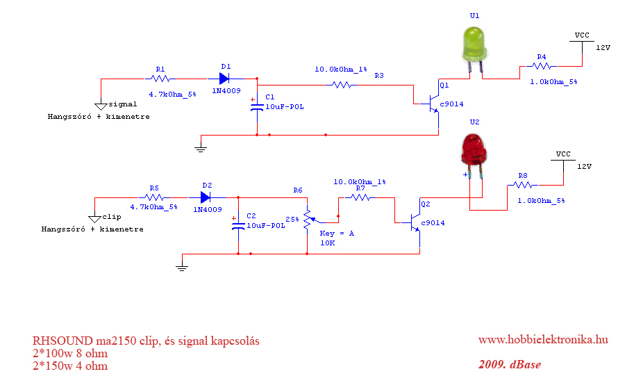

Meg építettem a képen látható kapcsolást a szignál jelzőt a felsőt a képen. Diódát mivel lehet kiváltani 1n4009 mert ilyen a fa sorba sincs itthon. én 1n4148 raktam bele de azzal nem működik.Bár én telefonról küldtem meg diódára raktam a jelet.
Idézet: „Bár én telefonról küldtem meg diódára raktam a jelet.” Ott a baj!! A telefon az kb. lepkefing! Nem elég nagy jele!
Az 1N 4009 helyett mehet oda az 1N 4007 es is nyugodtan. De egy telefon kimenete valóban kevés az áramkör meghajtásához.
A hozzászólás módosítva: Dec 18, 2022
Megcsináltam 1 n 4007 de a villogása nagyon lassú meg nagy hangerő kell neki. már a keverőn a 0 szinten járok és még alig villog.
Talán éppen ez lenne a "szignál" funkció lényege.
Ha nem ezt akarod, akkor a kivezérlést jelző áramkört célszerű választani.
A keverön a 0 szint kb 0,775 V-ot jelent ( esetleg ennek a dupláját, ha 1,5 V a referencia). Ezt a 1N400x dioda simán lenyeli, hiszen kb 0,6 V kell, hogy nyiljon a kondi felé.
Ráadásul a 10 µF kondi mint LP szürö is müködik, azaz a magas hangok ( amik szintje amugy is alacsonyabb) nem is igen töltik fel igy arra a LED nem is igen tud reagálni.
A szignál LED-nek hozzávetőlegesen -40 dB-nél kell indulnia a végerősítő teljes kivezérléséhez képest. Az általad épített, építeni szándékozott áramkör tökéletesen illeszkedik egy 2-3 kW-os erősítő kimenetéhez. Ezért is indokolt a legalább 200 V feszültségtűrésű dióda.
A kapcsolás TDA7294 mellett sajnos nem tudja ezt a funkciót betölteni.

Esetleg ha az 1N400x diodát kicseréled egy Ge vagy Shottky tipusra, lehet, hogy több fényt tudsz majd kihozni a kapcsolásból.
keresek diódákat ami egy kicsit is hasonlít rá
köszönöm majd ha lesz alkatrészem meg időm akkor ezt is meg építem
másikon annyit módosítottam hogy a 10µF kondít ki cseréltem 2,2µF jobb lett az eredmény. így hagyom egyenlőre.

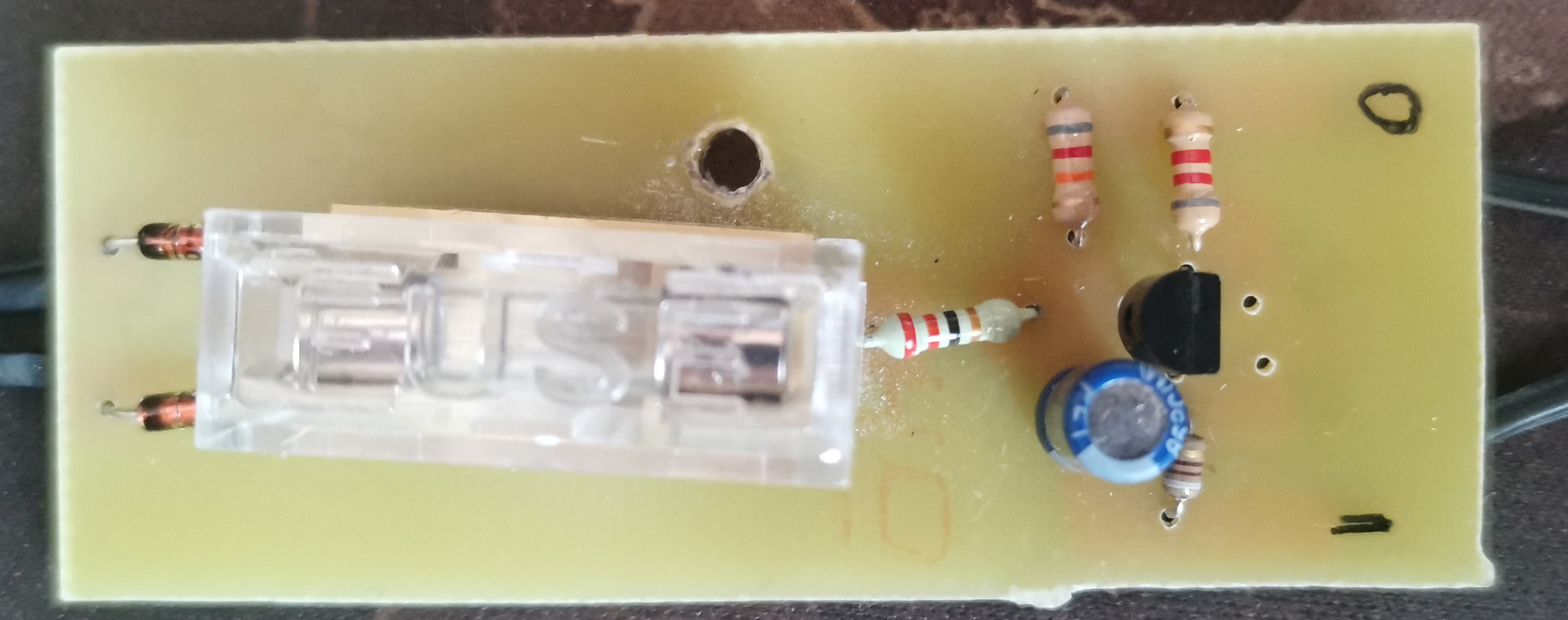

Elkészítettem ezt a kis clip áramkört. Tápfesz 37,5DCV, alkalmazott ellenállások R1=82K, R2=8,2K, R3=820Ohm, tranzisztor BC182, referencia fesz 3,8volt, viszont a led folyamatosan világít. A nyákrajzolat jó, többször alkalmaztam már, de most nem tudok rájönni mi a gond. Köszönök minden segítséget!
Közben rájöttem a BC182 CBE kiosztásra. Bocs!
