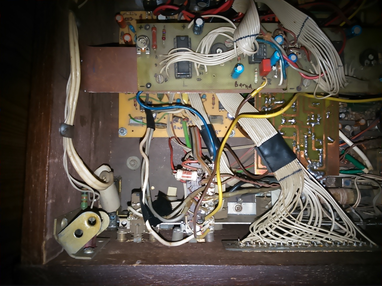

(#) zenebolond válasza V1rusH hozzászólására (») Okt 7, 2015 /
Csináltam én már egy-két vezetékelést.
