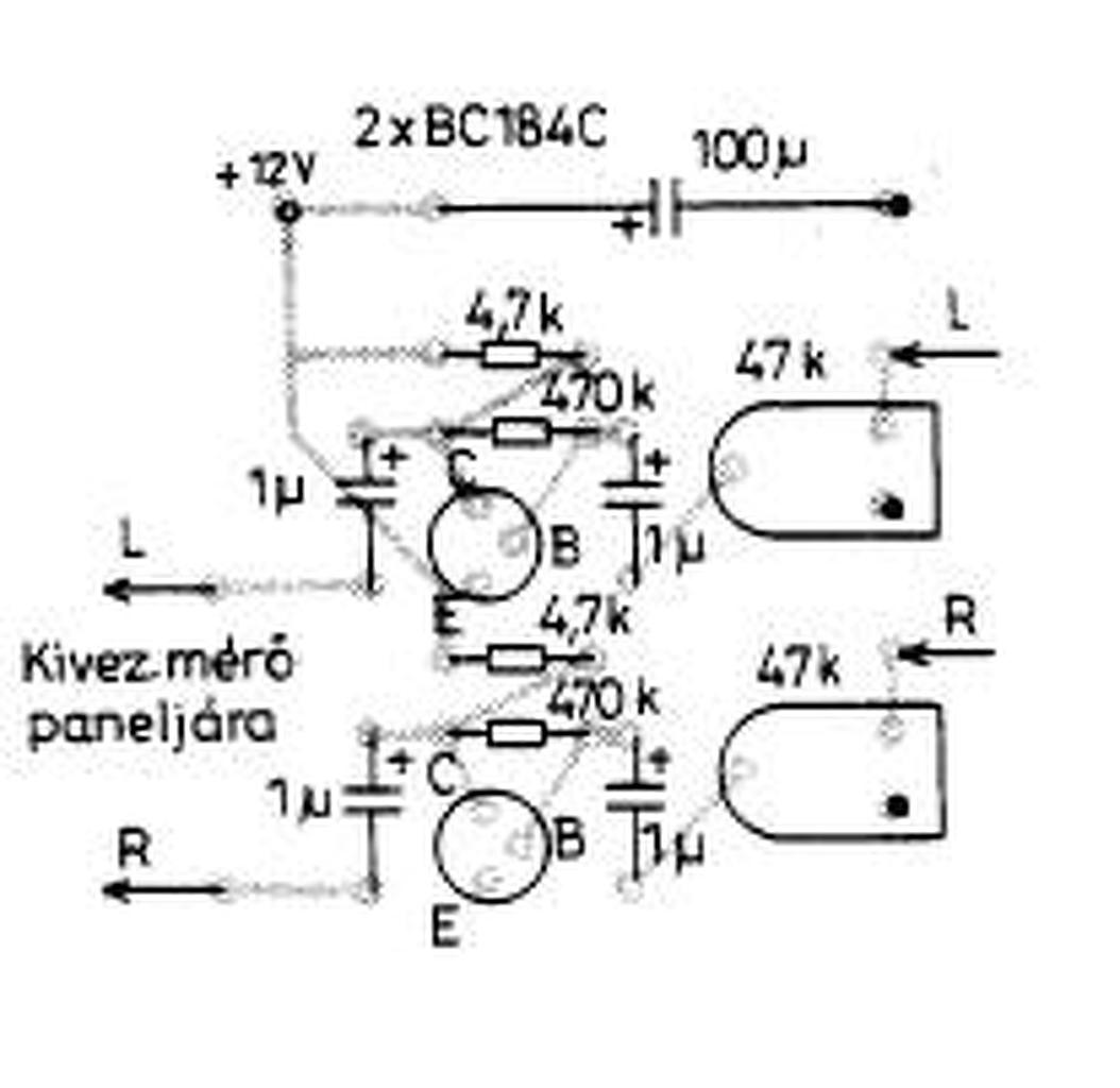

Sziasztok! Élesztve a kiv. jelző, igaz még csak próba ledekkel, de a beállítása elég macerás, így asztalon lett beállítgatva. oldalanként 3db potit össze kell hangolni.
