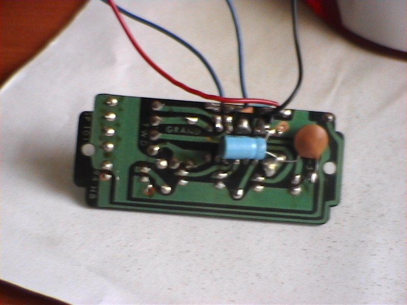

Sziasztok. kitermeltem egy rossz rádióból egy kivezérlésjelzőnek kinéző panelt. Van rajta egy TA7654P-s íc. Ha tudtok segítsetek.
Üdv:zotyó91
Itt van az adatlapja. Csak beírtam google-ba, hogy TDA7654 datasheet. A második oldalon ott van a kapcsolási rajz.

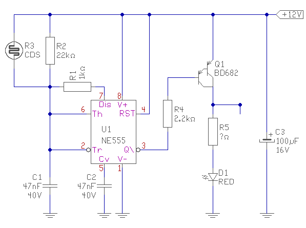

arra gondoltam, hogy a ledeknek külön leágaztatok egy - vezetéket amit majd egy tranzisztoron kerestül kapcsolgatok egy 555 jelével. jól gondolom? Üdv!
Akkor ha jól értem, valami ilyesmire gondolsz? - Ha a CDS ellenállása lecsökken az R1 kétszerese alá, akkor a Led-ek már teljes fénnyel égnek. - Az R2 ellenállás értékével lehet beállítani, hogy sötétben mennyire világítsanak a Led-ek. Ha ezek értékét jól választod meg, akkor hozzá igazíthatod az igényeidhez. - A végfokozatban egy PNP darlingtont tettem, mert nem tudom, hány Led-et és mekkora árammal fogsz működtetni, és az 555-nek magas kimeneti szintje esetén, nem tud a tápra felmenni. A darlington meg 1,2V körül nyit ki. (Ha a negatív oldalon akarsz szabályozni, meg kell változtatni a kapcsolást.) üdv! proli007
