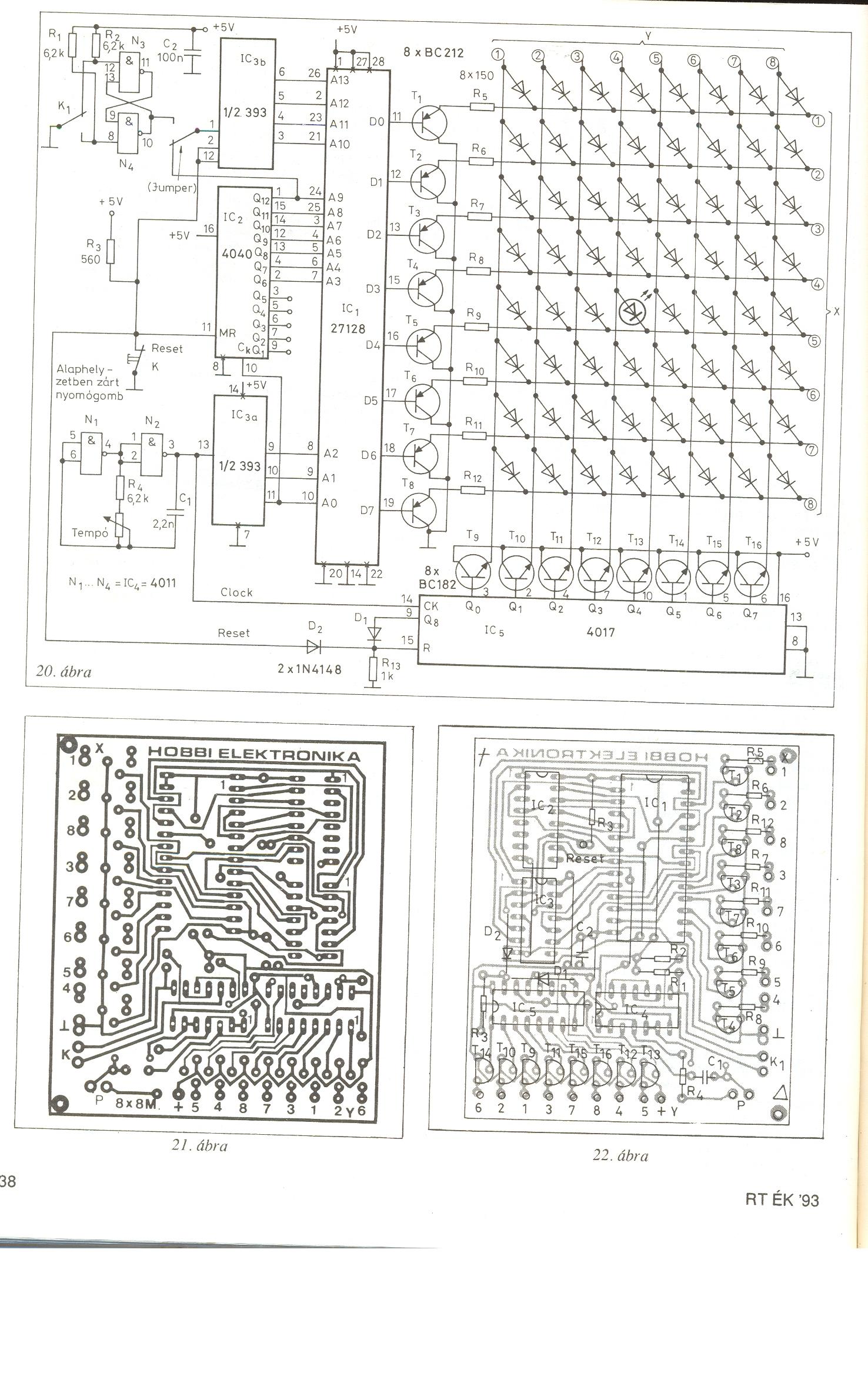

A kérdésem a követkerő lenne egy régi hobbi elektronika számából való fényújságot szereztem, de nincs befejezve, nem tudom a táp bekötését meg az egyik poti helyét, ha valaki el tudna küldeni ehhez való kapcsolási rajzot az nagyon jó lenne. Ha jól tudom ebbe a modulba egy eprom van és érdekelne, hogy lehetne megváltoztatni azt, hogy mit írjon ki. Képeket mellékeltem.
Egyszer megkérdeztem az urbánelektronikában, hogy fellelhető-e az a program valahol amivel ezen mátrixhoz lehetett fényreklámot készíteni, persze nekem C64-hez kellett volna. De érdeklődés hiányában nem tudtak segíteni, sőt az összes C64-es project is valahol a pince mélyén lapul egy dobozban és nem veszik elő . Lehet PC-hez van programjuk, mert elviekben még forgalmazzák eme cuccost. Meg kell kérdezni. A kapcsirajzot mellékettem a Rádiótechnika 1993-as évkönyvéből.
