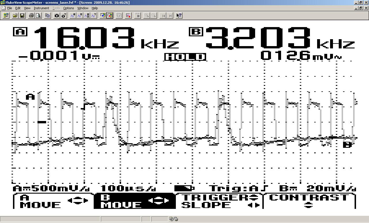

Babócsai is megmérte, de neki meg minden 5.-re lőtt vissza. Igaz elég extrém frekit adagolt http://www.hobbielektronika.hu/forum/files/86/86ee30a827e9a31b0659d...ce.jpg

Mi abban a logika, hogy minden 4. jelre nem lő vissza?
Ahhoz hogy ne adjon jammed kódot a mérő, érvényes távolságokat kell mérnie. Viszont az is probléma ha mindig egyformán adod a válaszimpulzust, mármint a bejövő jelhez képest akkor a végén csak lesz értékelhető sebesség adat.
Ok, ezt én is tudtam ,de miért pont a 4-re nem lő vissza, illetve miért különbözik a két mérési eredmény?
Mérési hiba, vagy értelmezési hiba. Talán a két mérési összeállítás különbsége, talán a bejövő freki függvénye.
Lehet hogy alacsonyabb frekin több a válaszjel. Lehet hogy így spórolnak időt. Lásd Duty cycle. Valakinek újra kellene mérni.

Mert a 16kHz alapban rossz mérési koncepció volt, mivel a ma használatos traffipaxok kb 60-3400-as impulzussűrűséggel mérnek. A blokkoló is erre a tartományra van kihegyezve. Ha megnézed ezekben a mérőberendezésekben használt osram diódával nem is nagyon lehet impulzussűrűségben feljebb menni mivel a kitöltési tényezőjük max 0,1%
Valószínű az echo szoftverében is van holtidő ezért egyszerűen a 16Khz-ből 3 impulzust figyelmen kívül hagyhatott. Azt, hogy miért pont minden negyedik jelet hagyja ki pontosan nem tudom. Igazából ehhez ismerni kellene a mérőberendezés elvi működését, de onnantól kezdve, hogy a blokkolási elv működik, nem is nagyon érdekel......
Sőt annyira rossz koncepció volt, hogy abszolút hülyeségeket mértem. Sőt, ha megnézitek azt a szkópképet, kiderül, hogy nem is minden 5.-re jött válasz! A HOLD-olt képen kétszer jön az 5. utána pedig a hetedik vagy a nyolcadik (nem látszik) imuplzusra ad választ az echo fej.
