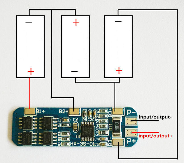

(#) hbe hozzászólása Ápr 2, 2018 /
Esetleg ha valaki találkozott már ezzel a problémával...!?
Rendeltem 18650 Li-ion akkukhoz 2 féle védelmi áramkört, pontosabban
egy HX-3S-01 típusút ami egy 3 akkuból álló akkupakkot lehet összeállítani,
és egy 4s típusút is... és egy balanszeres töltőt is.
Elvégeztem a megfelelő beállításokat a töltéshez (Fesz.,Áram). Tökéletesen működik!
Össze állítottam mind két áramkört, úgy ahogy a rajzon is látható és a
probléma ott van hogy semmi feszültség nem jön ki a kimeneten (P+,P-).
A töltést sem veszi fel, egyszóval nem megy.
Kimértem az akku csatlakozási pontjain a feszültségeket
és a soros kötés végpontjain (B+,B-), és ott minden megfelelő,
a feszültségek jelen vannak megfelelően!
Az akkukat már korábban feltöltöttem egyesével egy 5V-os töltővel,
még mielőtt megrendeltem az áramköröket.
Az akkuk feszültségszintjei eltérőek kis mértékben 4,01 - 4,07 Volt között.
Szóval mind a két védelmi áramkört megfelelően összekapcsoltam a rajzok alapján az akkukkal,
és mindkettőnél ugyan az a helyzet áll fent hogy nincs kimeneti feszültség, és nem tudom tölteni.
Esetleg tud valaki ezzel kapcsolatban valami infót?,
mert sajnos nem találtam eddig semmit ezzel kapcsolatosan.
A segítségeteket előre is köszönöm!
(#) uniman válasza hbe hozzászólására (») Ápr 2, 2018 /
"B3-"-t összekötni egy pillanatra a "P-"-szal...?
A hozzászólás módosítva: Ápr 2, 2018
(#) dokidoki válasza hbe hozzászólására (») Ápr 3, 2018 /
A rajzon lévő összeállítás nem jó!
B1, B2, a leágazás, a P- P+ a pakk két vége. Az inpout -output + - gondolom már érthető.
(#) juhasz10 válasza hbe hozzászólására (») Ápr 3, 2018 /
A P- P+ az input output. Jól van a rajzon kötve.
Kapcsolj feszültséget a P- P+-ra, mintha töltenéd.
(#) dokidoki válasza juhasz10 hozzászólására (») Ápr 3, 2018 /
Igazad van, reggel lévén, elnéztem.
De még mindég úgy gondolom, B3- , és a B3 + a pakk két vége, és a B1+ az első leág, B2+ a második leágazása a telepnek. Akkor mégse jó a kötés.
A hozzászólás módosítva: Ápr 3, 2018
(#) dokidoki válasza dokidoki hozzászólására (») Ápr 3, 2018 /
Még mindig reggel van, senki ne hallgasson rám. Ráguglizva mégis jó a kötés. Inkább a kávéskanalat forgatom a billentyűzet helyett. Bocsánat.
(#) hbe hozzászólása Ápr 3, 2018 /
Köszi a válaszokat! A 3S panel végre elindult, beállítottam a töltőn az akkupakk feszültségével azonos feszültséget és beindult, most már van a kimeneten feszültség! Sajnos a 4S-nél próbálkoztam több feszültségszinttel és töltőáram szintekkel de semmi, lehet hibás a panel.
Ha 17V-ot adsz a P- P+-ra akkor vesz fel áramot? Minden akku 3V fölött van?
(#) hbe válasza juhasz10 hozzászólására (») Ápr 4, 2018 /
Az Akkuk 4V körül vannak mint ahogy előzőleg írtam, 17V-ra sem reagál sajnos...
(#) RoliNyh válasza hbe hozzászólására (») Ápr 4, 2018 /
Szerintem az kevés neki. Próbáld meg 20V -al tölteni. Ha nem indul be, marad az alap hibakeresés.
Megkeresed az IC adatlapját, megméred van -e rendes tápfesz rajta.
Az IC bemeneti lábain milyen feszültségek vannak. Kiméred az IC vezérlő kimenetein milyen feszültségek vannak, lepróbálod a FET -eket...
A hozzászólás módosítva: Ápr 4, 2018
