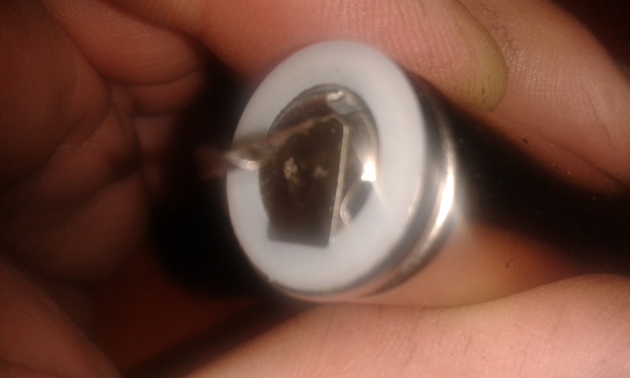

(#) Hercooles hozzászólása Nov 15, 2017 /
10.8 V-os dremel készülék. Szerintetek gyári töltő képes tölteni, vagy kinyírhatja az új cellákat, ha 2000 mah helyett 3000 mah-es cellákkal helyettesítem?
Vettem LG HG2-es cellákat, összeraktam belőle az akkupakkot, ~11 V volt az összérték, cellánként is megvolt a ~3.6-3.7 körüli érték. Készüléket kipróbáltam ment, de nem erőltettem, feldobtam töltőre.
Elkezdte tölteni, ránéztem kb 2 óra múlva a töltő kialudt (így jelzi azt is ha tele az akku), viszont 0V fesz volt az akkuba. Szétszedtem ,az egyik cella 0V, a másik kettő a gyári 3.6-3.7... Egy cella lehalt.
A cellán nincs sérülés, égésnyom, nem büdös.
A töltő jó. Csináltam anno laptop cellákból akkut, annak a celláit 3x4.2V-ig tölti a töltő... csak már gyengék a cellák.
Köszi a tippet.
(#) zamatőr válasza Hercooles hozzászólására (») Nov 15, 2017 /
Valószínű, hogy túltöltötted és a belső védelem megszakította a "vezetést".Túlnyomás hatására egy membrán elmozdul és megszakad a pozitív pólus.
Ha már úgyis kuka óvatosan benyomod a pozitív pólus közepét egy tompa tárggyal és méred a feszültséget. Amennyiben záródik a kontaktus és van feszültség a gyanúm igaz lehet de ettől még kuka . Bár használható lenne de veszélyes akár robbanhat is.
Ezeket az akkukat csak cellaszintű védelemmel szabad tölteni.
(#) martin96 válasza Hercooles hozzászólására (») Nov 15, 2017 /
Reklamáld meg akitől vetted, hogy rossz. Szinte biztos, hogy nem túltöltés miatt. Akkor a többi cella is töltődött volna (feltéve, ha sorosan voltak kötve és a két végénél töltötted, nem pedig egy cellát 12V-al).
Ezek jó fajta cellák. Ha sorosan vannak töltve, sem fog az egyik jobban feltöltődni, mint a másik, ha mégis akkor hibás.
Ha túl is töltődött volna az egyik, akkor a többi is 4V felett lenne.
