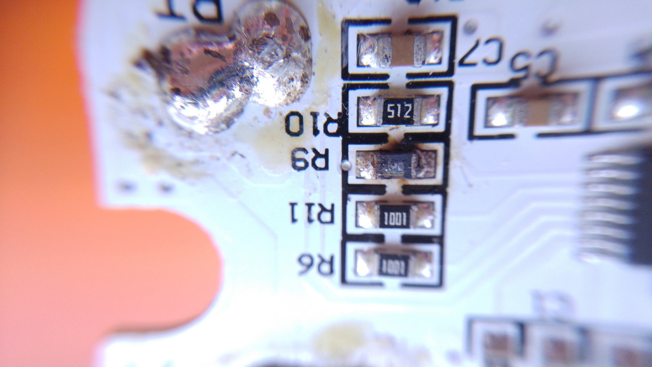

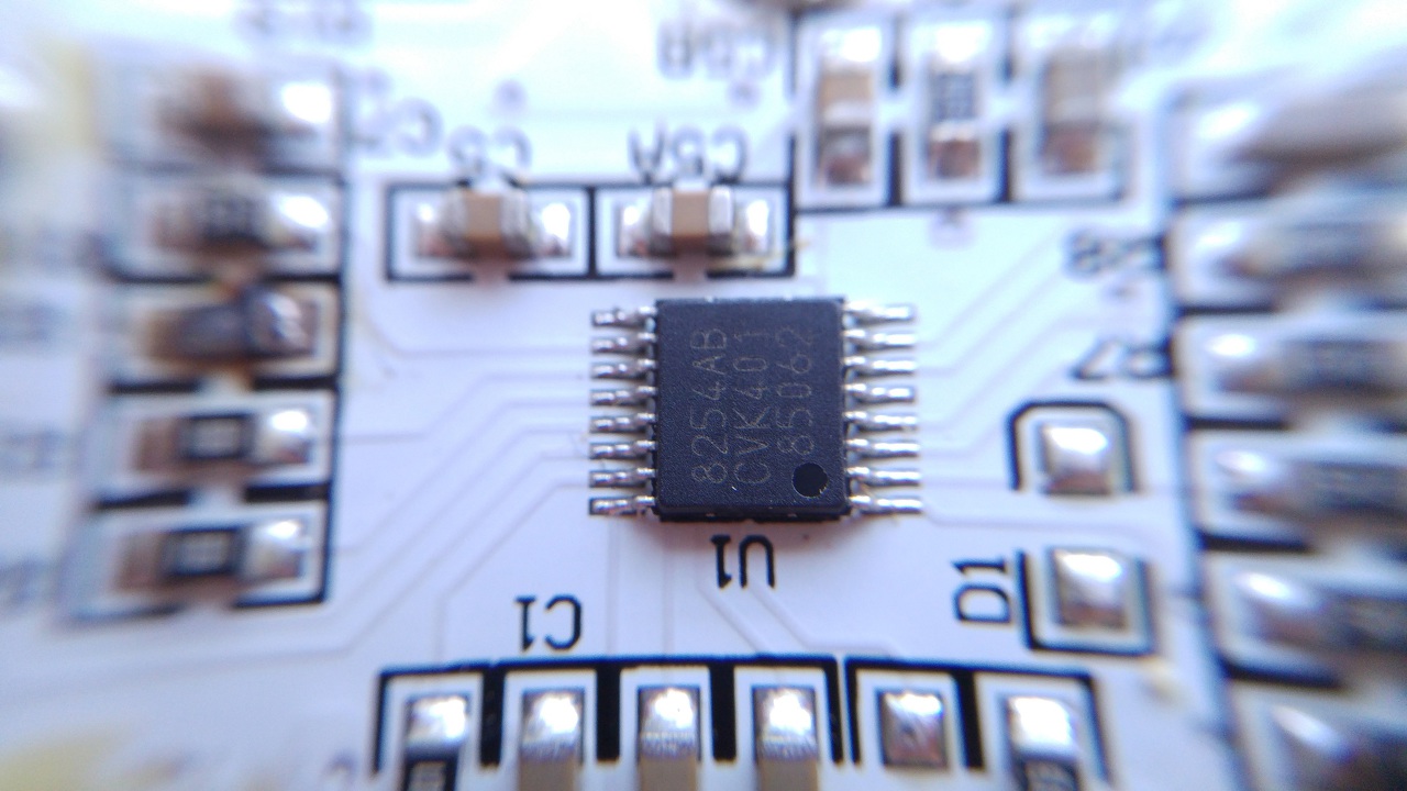

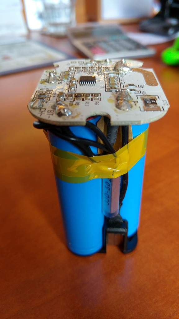

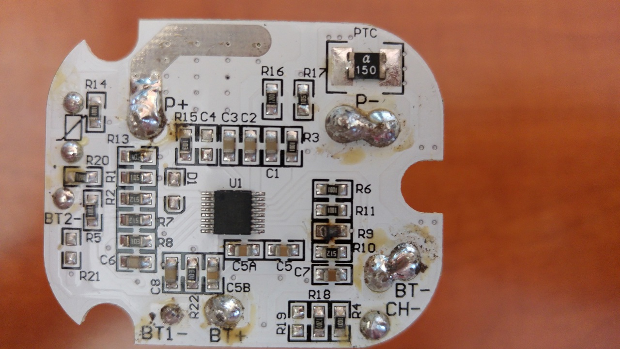

Van egy Budget(Praktiker gazdaságos) akkus fúrom Li-Ion akkupakkal. Egyik napról a másikra leállt.
Az akku pakk pontjain nincs mérhető feszültség. Szétszedtem és egy kis SMD ellenállás szénné van égve.
Sajnos az értékét nem tudom meghatározni. Talán 512 lehetett ráírva... Ebben kérném a segítségeteket! Illetve érdemes lehet még valamit megvizsgálnom?
Köszönöm előre is!

(#) ferci válasza klaczy hozzászólására (») Júl 22, 2016 / 1
512 biztos nem lehetett, mert az 5,1 kohm és ilyen kis fesznél nem ég el.
Derits fel, kb. melyik körben van ( akkuval valahol sorban nem hiszem ) és ha nem tudsz rajzot szerezni hozzá, 1 kohmtól próbálj lefelé menni, lesz-e behatása, megjavul-e a cucc, vagy újra leég.
