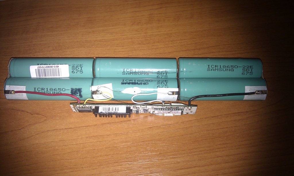

Szert tettem egy ASUS laptop akkura (kép).
A típusa: ICR18650-22E 11.1v-os és 4400mAh-ás.
Tehát cellánként 3.7v-osak, viszont nem tudom hány mAh-ásak.
Tudnátok ajánlani egy töltő kapcsolást? Nem a lustaság beszél belőlem utánanéztem, és találtam jó párat:
1, 2, 3, 4, 5
Nem igazán tudom eldönteni, hogy melyik lenne nekem jó ehhez. Azt, hogy egyenként, párosával vagy hogyan töltsem őket, azt sem tudom...
A legszimpatikusabb az 5-ös számú kapcsolás. Ahogy olvastam páran meg is építették már. Ezekhez a cellákhoz is jó lenne? Ha igen, csak a VR1-gyel kéne beállítanom a feszt? Tápként egy PC-táp 12V-os ágára gondoltam.
Köszönöm előre is. István

(#) laszlokunstar válasza PIC hozzászólására (») Nov 28, 2011 /
Első kérdés mire akarod használni, szét akarod-e szedni.
Ha szétszeded, és leveszed a gyári elektronikát, és ezek közül kell választani, az 1-es mellet tenném le a voksomat. A Li-ion aksikat cellánként kell tölteni.
(#) nedudgi válasza PIC hozzászólására (») Nov 28, 2011 /
A kapacitását megmondja a Google.
A fő kérdés az, hogy mire akarod használni az akkukat?
Egyenként, kettesével, valamilyen pakkban, vagy eredeti állapotában?
Kapható direkt lítiumos töltésvezérlő is, például itt a webáruházban is, vagy az eBay-n kész töltő 4$ környékén, házhoz szállítva.
(#) PIC válasza nedudgi hozzászólására (») Nov 28, 2011 /
Köszönöm a válaszokat.
Utánanéztem én... elvileg 2200mAh-ás egy cella, de nem értem, hogy lesz ebből 4400mAh ami az akkura volt ráírva. Hogy adódik ez össze akkor?
Ami a szándékaimat illeti, szinte így szeretném használni, ahogy van. A gyári töltőt szívem szerint elhagynám HA nem iszonyat bonyolult egy töltőt építeni neki. De lehet, hogy ki kéne próbálnom a gyári elektronikával is. A két szélső érintkező a + és a - pólus. (rá volt rajzolva)
Ha rákötném egy PC-táp 12V-os ágát és feltöltené akkor érdemesebb lenne így használnom szerintem.
Mit ajánlotok? A gyári töltőre 13V volt írva és 3.5A
Konkrétan lehet, hogy egy zseblámpát táplálnék majd vele amiben 1db CREE power LED-lenne, vagy egy pici robotnak lenne az áramforrása.
István
2 cella párhuzamosan van a pakkban, és 3 ilyen van sorba kötve.
A gyári elektronika valami védelmet nyújt, de a töltést neked kell megoldani. A gyári töltőt nem ismerem, így leginkább az 1 linken található töltőt javaslom. Azt tudni kell, hogy sorbakapcsolt cellák esetén ügyelni kell arra, hogy egyik cella se töltődjön túl.
Amint az adatlap mutatja, áramhatárolt (440mA) cellánként 4.2V feszültségű töltés ajánlott, közben persze figyelni kell a cellahőmérsékletet, ami a 45 fokot nem haladhatja meg. Így 7.5 óra alatt töltődik fel a pakk. Gyorstöltés alkalmazható, de számolni kell az élettartam rövidülésével.

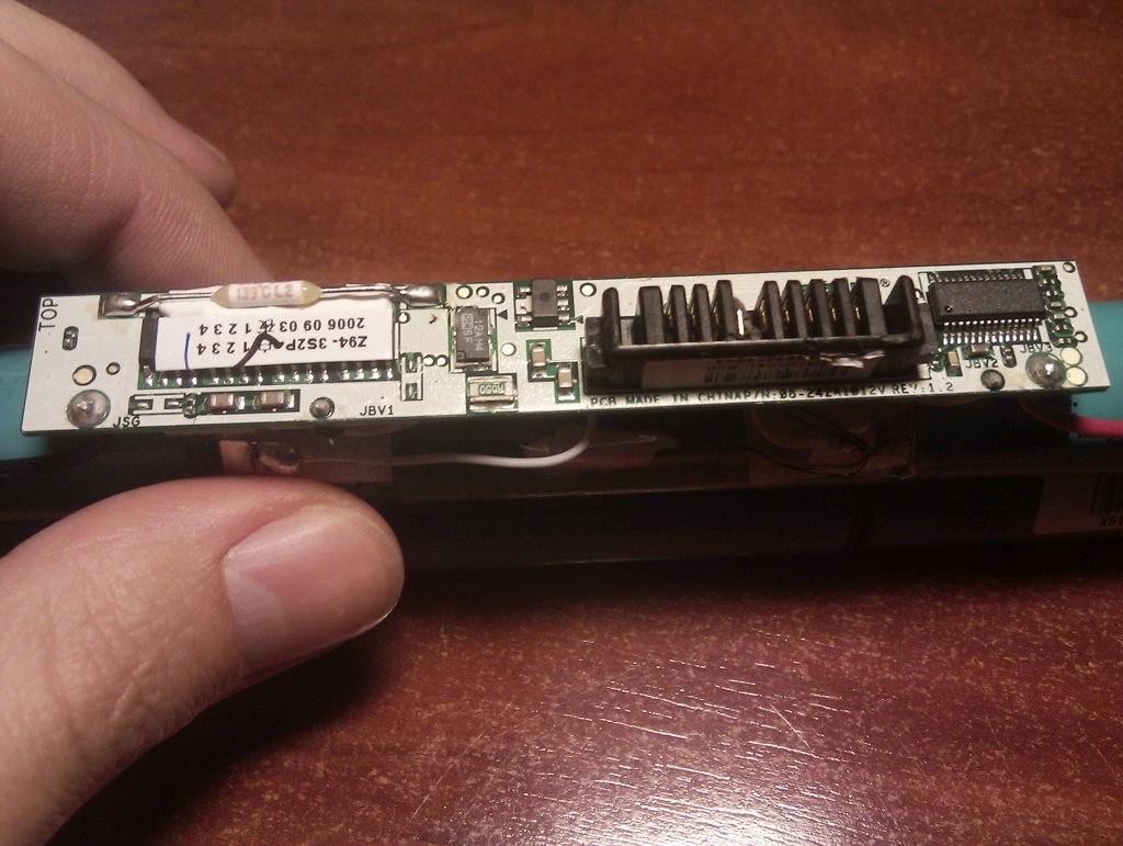

(#) weend válasza PIC hozzászólására (») Nov 28, 2011 /
Azt javaslom, hogy mindenkép a gyári elektronikán keresztül használd az akkukat. A Liion celláknál nem csak a töltés vezérlése fontos, hanem a kisütés vezérlését is biztosítani kell. A beépített elektronikánál nincs jobb, legalább is, te biztosan nem csinálsz jobbat. Úgy lesz 4400mAh, hogy két cella párhuzamosan van kapcsolva, ebből van három.
Kezd kialakulni bennem egy elképzelés aztán ha szerintetek is jó ötlet akkor lehet bele is kezdek.
Arra gondoltam a cellák összekötése maradhatna.
(Tehát 2db párhuzamosan és ebből 3.)
Csatoltam képet, hogyan tölteném a pakk-ot.
Azt már nem tudom, hogy a gyári töltő és ez a töltő zavarná-e egymást. Diódákkal el kéne látnom és kész?
Aztán a 11.1V-ot használnám direktbe a pakkról kivezetve, persze biztosítékkal vagy valami rövidzár védelemmel ellátva.
Ha ez jó ötlet megírnátok, hogyan kell beállítani és mire kell figyelni a töltésnél? Konkrétan a potikra gondolok. Gondolom a feszültséget kell beállítani, de mégis..
Ha nem a gyári elektronikát fogod használni, ne is tervezz/ építs komolyabb készüléket (kár a munkáért). Ugyanis nem lesz hosszú életű az akkupakkod. Ezek a töltő leírások, csak a végfeszültséget figyelik, már ha figyelik. És akkor hol van még a töltőáram, a töltés közbeni cellahőmérséklet, a kisütési végfeszültség figyelés. Gondolod, ha ez a kapcsolás elég lenne hozzá, akkor a gyártó mikroprocesszoros vezérlés konstruálna unalmában? És még meg kéne oldanod, egy csomó hulladékhő elvezetést is.

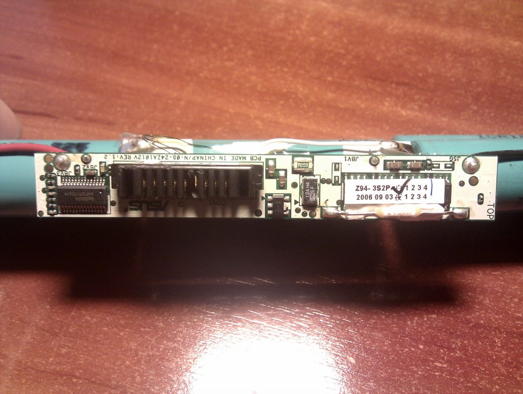

Az elektronika megold mindent, nem engedi a mélykisütést, elvégzi a legmegfelelőbb algoritmus szerinti töltést. A pakkon található pozitív és negatív jelöléseken keresztül használd, itt vedd ki, és itt add be, az energiát. A töltéshez nem lesz elegendő a 11,1 volt, nagyobb feszültség kell oda, legalább 13-14 volt. De ha megvan a gyári töltő is, akkor használd azt.

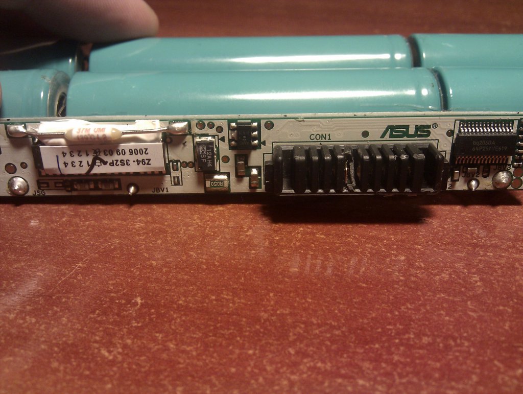

(#) PIC válasza weend hozzászólására (») Nov 28, 2011 /
Az a baj, hogy gyári töltőm nincs. Ugyanis Ez még egy működő laptopból lett kiszedve, pontosabban már pár éve félre van téve, mert 10percet üzemelt vele a laptop...
Tizenhárom egész valamennyi "V" -volt rá írva a töltőjére, már nem emlékszem pontosan.
Egyelőre megpróbálom majd 12V-os PC-táp ágról tölteni.
Remélem megtalálom a kimenő feszültség érintkezőjét a csatlakozóján.
Megpróbálom használni a gyári elektronikát de ha nem megy készítek én is egy hasonló áramkört mint Köbzoli.
Hogy néz ki az a gyári töltő?
Mekkora feszültséget ad le valójában? Mérni kell, a ráírt érték nem számít.
Jó, rosszul fogalmaztam, a képen a töltő elektronika látható. Én a hálózati adapterére gondoltam.
