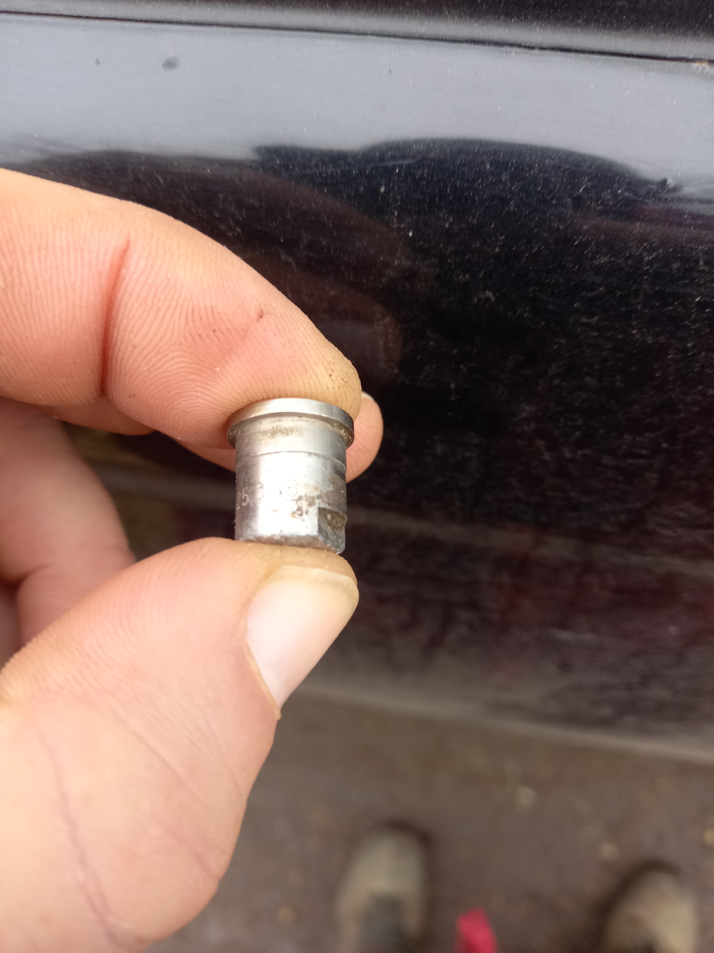

(#) boby78 hozzászólása Jan 1, 2021 /
Iven,amikor áll,akkor 180 bár.Mosáskor 130.Hogyan lehet magasabb nyomást elérni?Melyik düzni lehet kopott?
(#) boby78 válasza dokidoki hozzászólására (») Jan 1, 2021 /
Igen,amikor áll,akkor 180 bár.Mosáskor 130.Hogyan lehet magasabb nyomást elérni?Melyik düzni lehet kopott?
(#) dokidoki válasza boby78 hozzászólására (») Jan 1, 2021 /
Gyakorlatilag a vég fúvóka az, ahonnan a vízsugár távozik. Ha ennek a lukmérete kisebb, akkor nagyobb nyomás jön létre. Ha valamiért leszűkül, akkor elkezd lekapcsolgatni a végnyomás elérése miatt.
Értem.Szerinted milyen típusú fúvóka kell ebbe?Teherautó mosásra használom.
Nem vagyok látnok, Neked kell látnod - mérned, tudnod, hogy egyáltalán kicserélhető alkatrész -e ez, és beszerezhető -e kisebb fúvóka méret belőle, vagy le tudod gyártatni a kisebb méretet valakivel. Véleményem szerint 20-30 bár nyomás növekedés nem biztos, hogy hoz annyit ami látványos változást okoz. Hőmérséklet növelés, esetleg mosószer az már igen.
Ilyen van benne,ez szerintem cserélhető.Nem tudom mennyire lenne látványos a nyomásemelkedés.Mosószert használok,melegvizet is.Akkor a szivattyú szelepeinek valószínű nincs baja?
(#) dokidoki válasza boby78 hozzászólására (») Jan 2, 2021 /
Igen, így hogy kivehető volt, lehet bele készíteni másikat. Szerintem mivel a szivattyú létrehozza a végnyomást, ezért nem lehet számottevő baja. Ha nem kapcsol le, akkor kettő - három dolog szokott lenni: rossz a pisztoly-szelep vagy kirepedt a csöve, ha mosószerkeverős akkor levegős is lehet a töltőszelep felakadása miatt is, és a gyenge - kikopott pumpa vagy szétfagyott...
Nálad szerintem minden oké, több nyomást szeretnél akkor a kezedben lévő fúvóka lukméretét kell csökkenteni, így nagyobb nyomás alakul ki kevesebb vízzel ... mert ugye a pumpa teljesítményét nem tudjuk befolyásolni, mert meghajtó motor-erő és fordulat függvénye ill. a pumpa löketkapacitás is.
