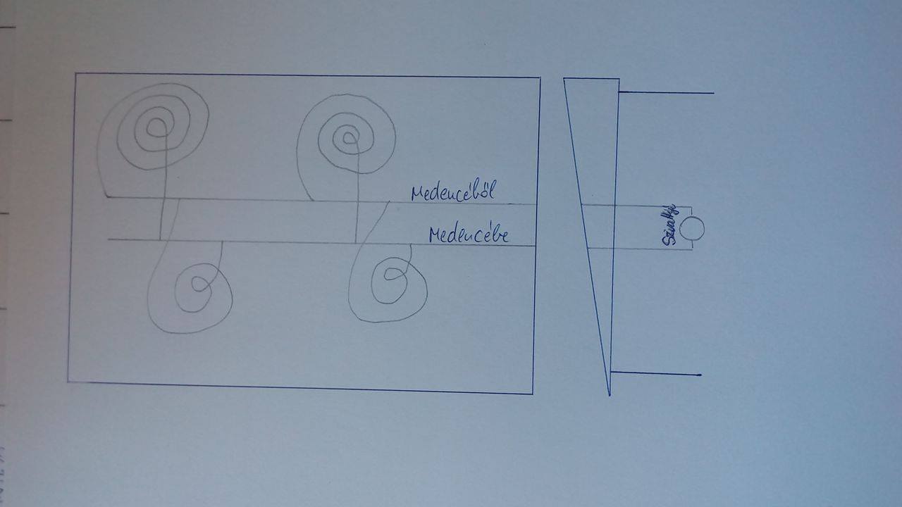

Összeraktam a dolgot, és mindjárt szembesültem az első akadállyal is. 4 db kb70 méteres tekercset csináltam a ferde sufni tetejére olyan alakban mint a dobokockán a négyes, ahol a felső két tekercs magasabban van, mint az alsó kettő. A medencéből jövő cső a sufni oldalán érkezik a két alsó, és a két felső tekercs között, mindegyik tekercsnek a külső sugarára csatlakoztatva. A tekercsek belsejéből a visszamenő ágra csatlakozva.
Azt vettem észre, hogy a felső két tekercsben nem jeéenik meg a víz. Próbáltam légteleníteni hálózatra csatlakozva, akkor keringett benne a víz. Nem bírja a szivattyú?
Most majd megpróbálom átvariálni a rendszert, akkor talán mindegyik tekercsben lesz nyomás.
Ötlet?
Köszönöm a segítséget
(#) nedudgi válasza Lettsgo hozzászólására (») Máj 29, 2017 /
Ha nem sikerült kinyomni, akkor vagy megtört a cső, vagy rossz a felfűzés (nem egyforma hosszúak a csőágak).
Képet rakj fel, vagy vázlatot, különben találgathatunk őszig.

Szia.
Készítettem egy vázlatot, elég kezdetleges, de talán kitalálható mit ábrázol. A bal oldali felülről, a jobb oldali rajz a a lejtést hivatott megmutatni.
A tekercsek elvileg ugyanakkorák, mert fix keretre tettem, és ugyanannyi menetet.
(#) Lettsgo hozzászólása Máj 30, 2017 /
Lemaradt.
A tekercsek a bejövő ághoz a külső meneten csatlakoznak, míg a visszatérő ághoz mind a négy tekercs a belső menetből csatlakozik.
Lövésem sincs, mi lehet a baj. A tekercseket egyenként légtelenítettem hálózatra csatlakozva.

(#) nedudgi válasza Lettsgo hozzászólására (») Máj 30, 2017 /
Én abban látom a gondot, hogy a jobb alsó tekercs képviseli a víznek a legkisebb ellenállást. Majd bolond lenne a hosszabb úton menni... Legalábbis a főcsapás megy arra. Ezen az elrendezésen úgy lehet segíteni, hogy a 'Medencébe' (=visszamenő) ágat jobb oldalról az alsó vízszintes bal felére csatlakoztatod. Ekkor egyforma ellenállást kell legyőznie a víznek.
Kedves Nedudgi.
Köszönöm a válaszodat, ha skiccelnél egy rajzot megköszönném, mert így nekem nem egyértelmű. Biztos bennem van a hiba, és csak nekem nem tiszta.
Szerintem így lenne jó.
(#) Lettsgo válasza nedudgi hozzászólására (») Máj 30, 2017 /
Köszönöm, megpróbálom, és meglátjuk mi lesz belőle.
