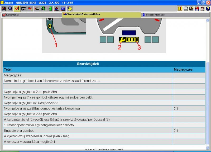

Sajnos csak mostanra jutottam el a szakszervizbe igy nem tudtam megosztani veletek,hogy mi miatt nem lehetett törölni a szervizesedékességet.Mostmár tudom hogy ha a müszeregységben hibakód van akkor nem engedi mindaddig mig a hibakódot ki nem tlörlöd,utána a fentebb leirt módon mindeggy hogy nyitva van az ajtó vagy sem az első kisérletre vissza lehetett állitani.Azért köszönöm mindenkinek a hozzászólást . ![]()

A kérdéseim a következők lennének,az mb sprinter 416 cdi -t is ilyen formában lehet kiütni? Próbáltam de nem igazán jöttem rá hogy az "1" -es gomb az mit takar,mert a képen nem látszik. Ha tudsz ebben segíteni azt megköszönném!
Itt a Sprinteré:

Pl: Bővebben: Link
Köszönöm szépen ki fogom próbálni,de az nem látszik rajta hogy a km gombot kell nyomni vagy az órát,vagy esetleg mind a kettőt. de majd megpróbálom,és leírom a tapasztalatomat ha sikerült! mégegyszer köszi

Szeretném veletek az örömömet megosztani sikerrel jártam,bátran ajánlom mindenkinek. Az "1" jelzésű gomb a sprinteren a "km" jelzésűt jelenti csak azt kell nyomkodni a képen ez nem teljesen egyértelmű. Köszönöm mégegyszer a segítséget akos70 nek! ![]() ![]() ![]()

Nemtudod véletlen a clk-nál hogy lehet törölni a szervizet?Válaszodat előre is köszönöm.
Szia! Nem irtad, hogy 208-as vagy 209-es. Itt van mindkettö.

w209-hez kell. Külföldön voltam emiatt csak most látom, hogy milyen rendes voltál. Nagyonszépen köszönöm a segítséget délután kipróbálom reménykedek benne , hogy sikerül kiütni mert egyre zavaróbb - közben a szervizet megcsináltuk. Még egy kérdésem lenne: ezzel a csodálatos progival nem tudhatnám-e meg, hogy az ortopéd ülések levegő pumpálya merre van elhelyezve a kocsimba w209 - 2006 mert elromlott és megszeretném nézni.(minden kárpitot nrm szeretnék lebontani ha nem muszáj).

Hát sikerült a szervíz nullázás vagyis átállítás - mégegyszer köszönöm.
