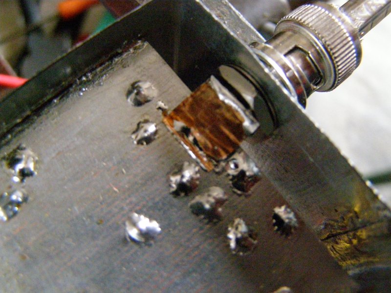

Megosztanám veletek a ma délelőtti szenvedésem eredményét. Kapcsolódva atesz34 hozzászólásához, miszerint gerjed a rajz alapján megépített erősítő , és ezért a nem kiforrott kapcsolás a hibás. Az előerősítőm több mint két hete jól működik deszkamodell szinten. A végleges áramkörhöz új nyákot terveztem és az egészet árnyékoló dobozba építettem. Ám amikor kipróbáltam észrevettem hogy gerjed (nyitott bemenetnél is -30dBm-et mértem a kimenetén). Gondoltam a nyákon végzett apróbb változtatások miatt, ezért kiforrasztottam az egészet a dobozból és beraktam a már bizonyított deszkamodellt. A dobozban az is gerjedt. Végigpróbáltam az összes kritikus pontot, de nem találtam meg a gerjedés okát. Elkezdtem egy darab réz szalaggal áthidalgatni az egymástól távolabb eső de azonos potenciálon lévő GNDket (bár a képen látható hogy kétoldalas és szinte teljesen GNDvel kitöltött nyákot használok). A végén eljutottam a kimeneti BNC csatlakozó aljzathoz, ahol a nyák tervezésekor egy kis hibát vétettem, nem "lógattam" ki a dobozig a nyákot. Ez okozta a gerjedést, bár a BNC aljzat fém része a dobozon keresztül test potenciálon van, mégsem volt ez elég és csak akkor lett tökéletes, ha közvetlenül a nyákról áthidaltam egy réz szalaggal. Ebből is látszik milyen apróságokon múlik a siker, főleg ha ilyen nagy határfrekvenciájú tranzisztorokat használunk. És az RF technika nem az a "majd kapcsolásirajz alapján megépítem mert már csináltam pár nyákot" kategória.

Hat ez egy "on"(lemez) rezonator lehetetett 500 Megara. Azt hiszem megjegyeztem egy eletre a tapasztalataidat az esettel. Gratulalok a hibakereseshez! [OFF] Segitseget szeretnek kerni a korabban emlitett EK91 Hetenyi fele wobblerhez. Pici fekete feher TV kepcsove van beepitve, de adatlap alapjan nem tudom meghatarozni a futo feszultseget, eredeti rajzon 75 ohm van 15 Voltal sorban...Tanacstalan vagyok +-15 volt van de kulon futo trafot kapna. Ki tudom merni valahogy hideg ellenallasbol majd 1.5 voltal megfutve a gyari feszt? Kinai minivizor szintu TV csove volt. Kep jon holnap arrol ahogy all. Joe
