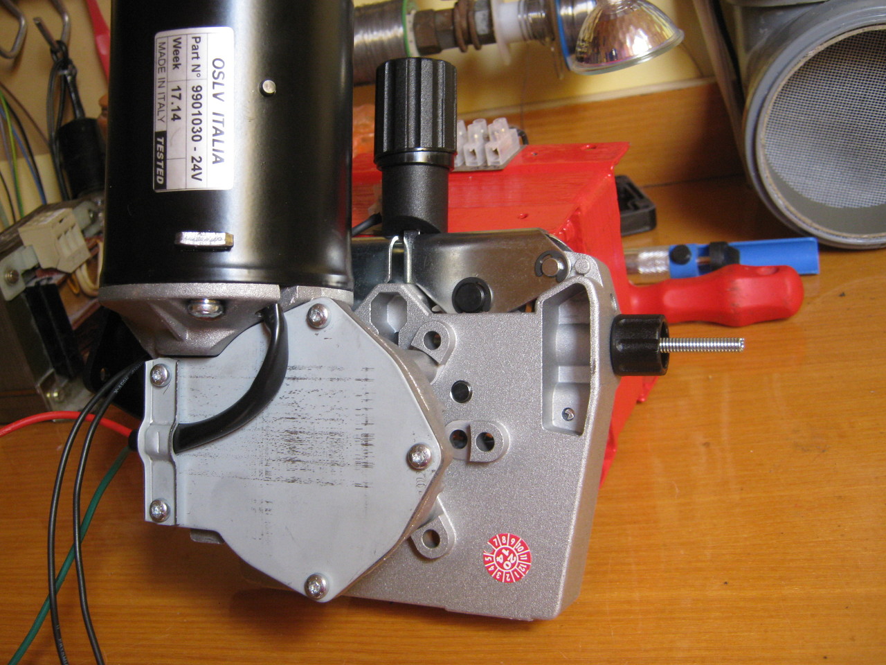

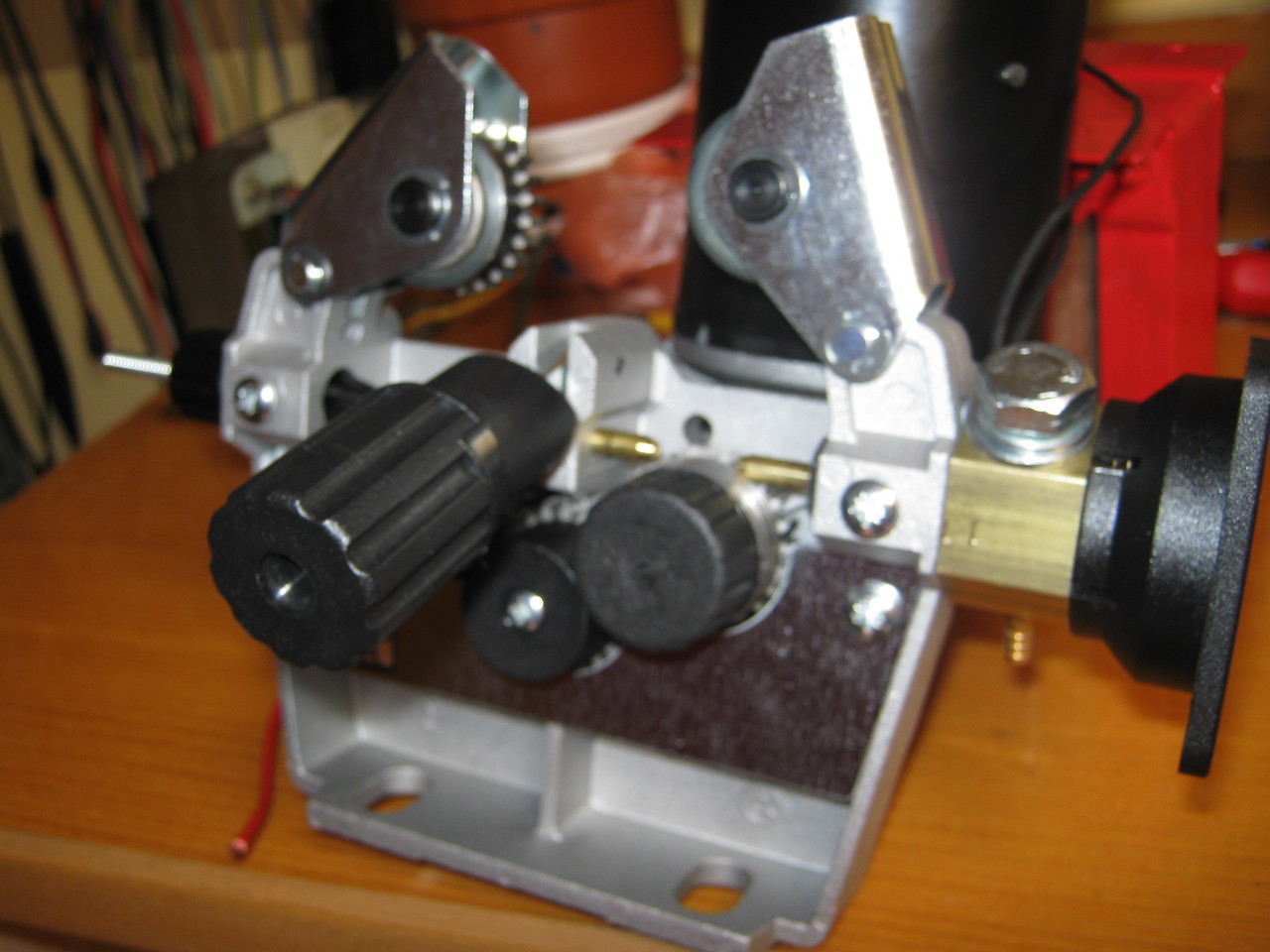

Végre meghoztam a Cooptimtol a huzaltoló mechanikámat, 70W OSLV motorral és 4db hajtott görgővel van szerelve, nagyon masszív szerkezete van, íme pár kép hátha másnak is meghozom a kedvet.
(#) Melphi válasza Melphi hozzászólására (») Jún 26, 2014 /
És itt a huzaltoló mechanika is, ez gyárilag 40W tudott, te kicseréltem a tranyókat nagyobb kalaposokra, tökéletesen viszi a 70W-os motort. Ha más is módosítani akar egy ilyent, akkor ajánlom a 2N6284 / 2N6287 darlington tranzisztor páros, sajnos az egyikről véletlen lemostam hígítóval a feliratot, én a Vaterán vettem 1200ft/pár-at, a hűtőbordák gyárilag feketék voltak és nem azért mert eloxálták, hanem mert festették na ezt a festéket lemostam a jobb hőleadás nevében. A kondenzátorokat kicseréltem és párat le is fektettem hogy ne melegítse a teljesítmény ellenállás, sokaknál olvastam hogy a kisebb teljesítmény ellenállás melegszik motor nélkül is, ez természetes, nekem pontosan 100C-ig meleged és itt folyamatos működésnél és üressen is stagnált, se alá se fölé, még annyi hogy a tranyók alatt meg kellet erősíteni a vezető sávot.

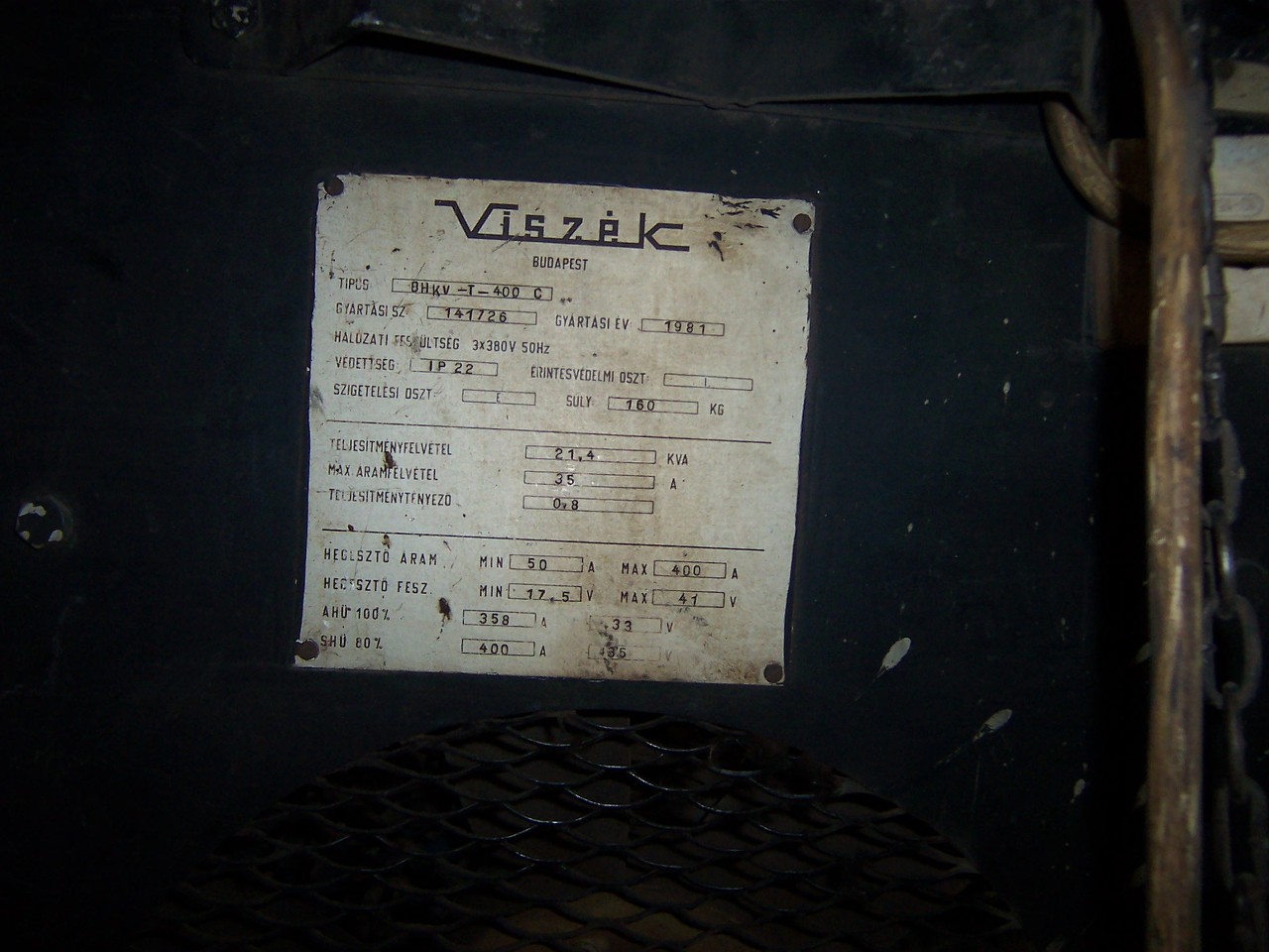

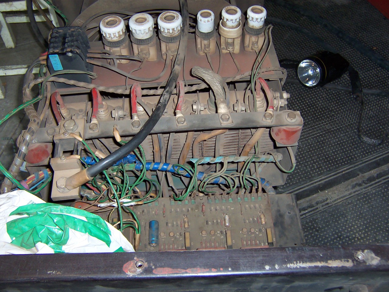

Hozzám került a képen látható CO hegesztő. A probléma az, hogy egyik pillanatról a másikra, nem lehet vele ívet fogni, csak gyengén szikrázik a drót. Szerintem biztos a trafóban van a gond, mert a vezérlő vezetékeket összezártam, és akkor is azt csinálja. Minden funkció működik a pisztoly kapcsolóról. A képen látható paneleket kiszereltem, semmi szemmel látható hibát nem látok. Segítséget szeretnék kérni. Köszönöm!
(#) mpisti válasza mraulajos hozzászólására (») Jún 28, 2014 /
Én meg kétlem hogy a trafónak bármi baja lenne. Szerintem inkább próbáld meg kicserélni a munkakábelt egy olyanra,ami egy másik gépen hibátlanul megy. Ha a gép elején levő voltmérőn látszik a poti állításának megfelelően a feszültség változás, akkor az alapgép hibátlan.

Lehet a mágneskapcsoló is kontakthibás...
(#) mraulajos válasza Phile80 hozzászólására (») Jún 28, 2014 /
Mikor a trafón a főkapcsolót bekapcsolom, tehát el indítom a berendezést, a mágneskapcsoló azonnal behúz. Itt a pisztoly kapcsolóval nem a mágnes kapcsolót kapcsolgatom, hanem egy záró impulzust adok a trafóban lévő elektronikára, ami kapcsolja a hegesztő áramot.
Persze, - ettől még lehet a mágneskapcsoló kontakt hibás.
(#) mraulajos válasza mpisti hozzászólására (») Jún 28, 2014 /
A trafó hátulján ami van menetes csatlakozó, abban van 4 db érintkező. Kettőn kimegy a huzal dobhoz/vezérlő dobozhoz a 42V. Másik kettőn vissza megy a trafóhoz. Ez vagy a mágneskapcsolónak adja a vezérlést, (pisztolykapcsolóval) vagy, mint az én esetben, egy záró impulzust ad a trafóban lévő elektronikára, ami kapcsolja a hegesztő áramot. Ezt a két vezetéket a trafóban ha rövidre zárom, első esetben a mágneskapcsolónak kell behúzni, az én esetemben pedig, ahogy leírtam.
Jól ismerem ezt a típust, tudom hogy nem a mágneskapcsolót vezérli a tolómű, hanem a gyújtókör engedélyezését. Phile80 arra próbált utalni, hogy ha nem 3 fázist kap a trafó, hanem csak kettőt, akkor a 6 tirisztorból csak 4 fog menni. Amit korábban írtam kipróbáltad? Mármint a voltmérőn a feszültségváltozás ellenőrzését, illetve a kábelcserét?
Oké, vasárnap folytatom, le cserélem a mágneskapcsolót.
(#) Phile80 válasza mraulajos hozzászólására (») Jún 28, 2014 /
Nem kell lecserélni ha a kimenetén megvan a 400V mind a három fázison, miközben terhelés alatt van.
Nem tudom egyszerre próbálni is, mérni is, van tartalék kapcsoló, a csere pár perc. Egyébként terhelés nélkül átjön a kapcsolón az áram.

Igazad volt!
A munkakábel leszakadt a markolatnál. Ekkora szarvas hibát. Csak a rengeteg időt sajnálom, amit el pocsékoltam vele. Köszönöm mindenkinek a segítséget!
(#) mpisti válasza mraulajos hozzászólására (») Jún 29, 2014 /
Gondoltam! Annyira jellemző tünet volt amit leírtál. De aki még nem futott bele ilyenbe, meg sem fordul a fejében hogy ilyen hiba is lehet. Örülök, hogy csak ennyi volt a hiba.
