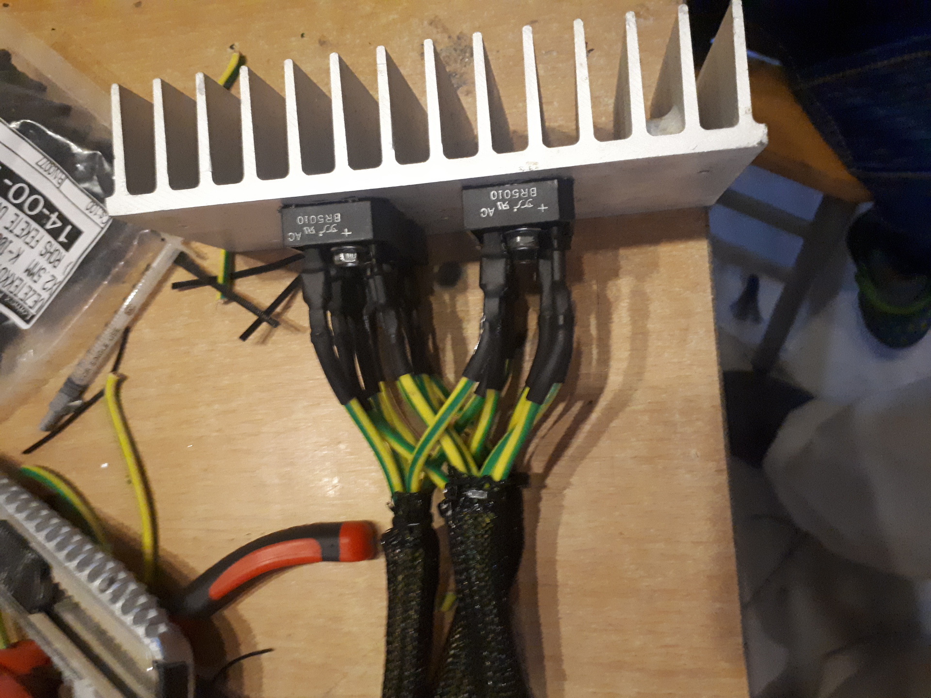

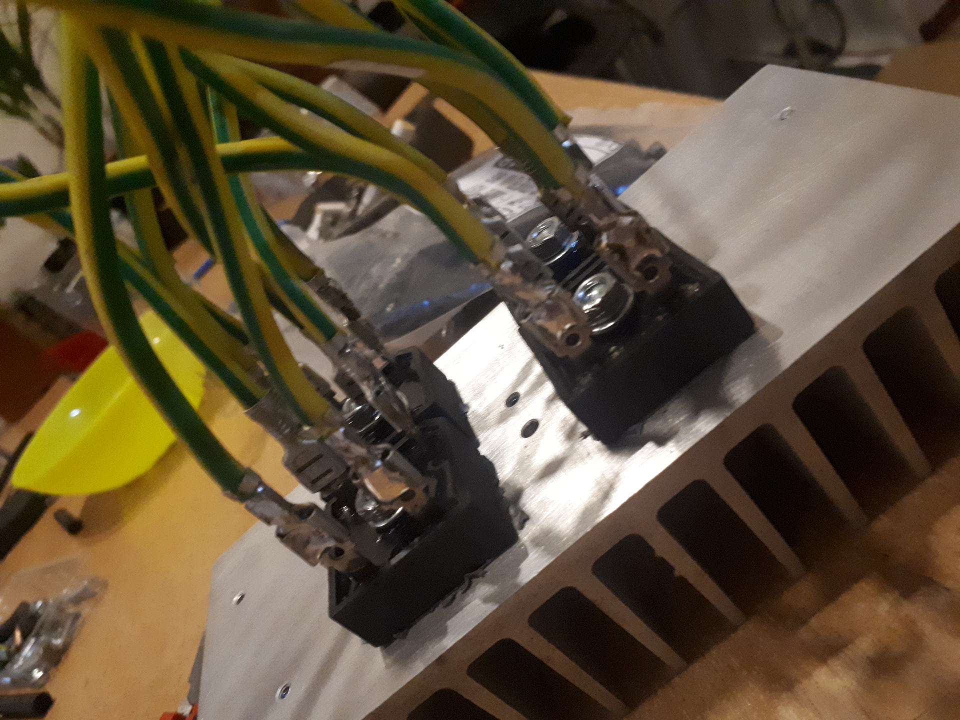

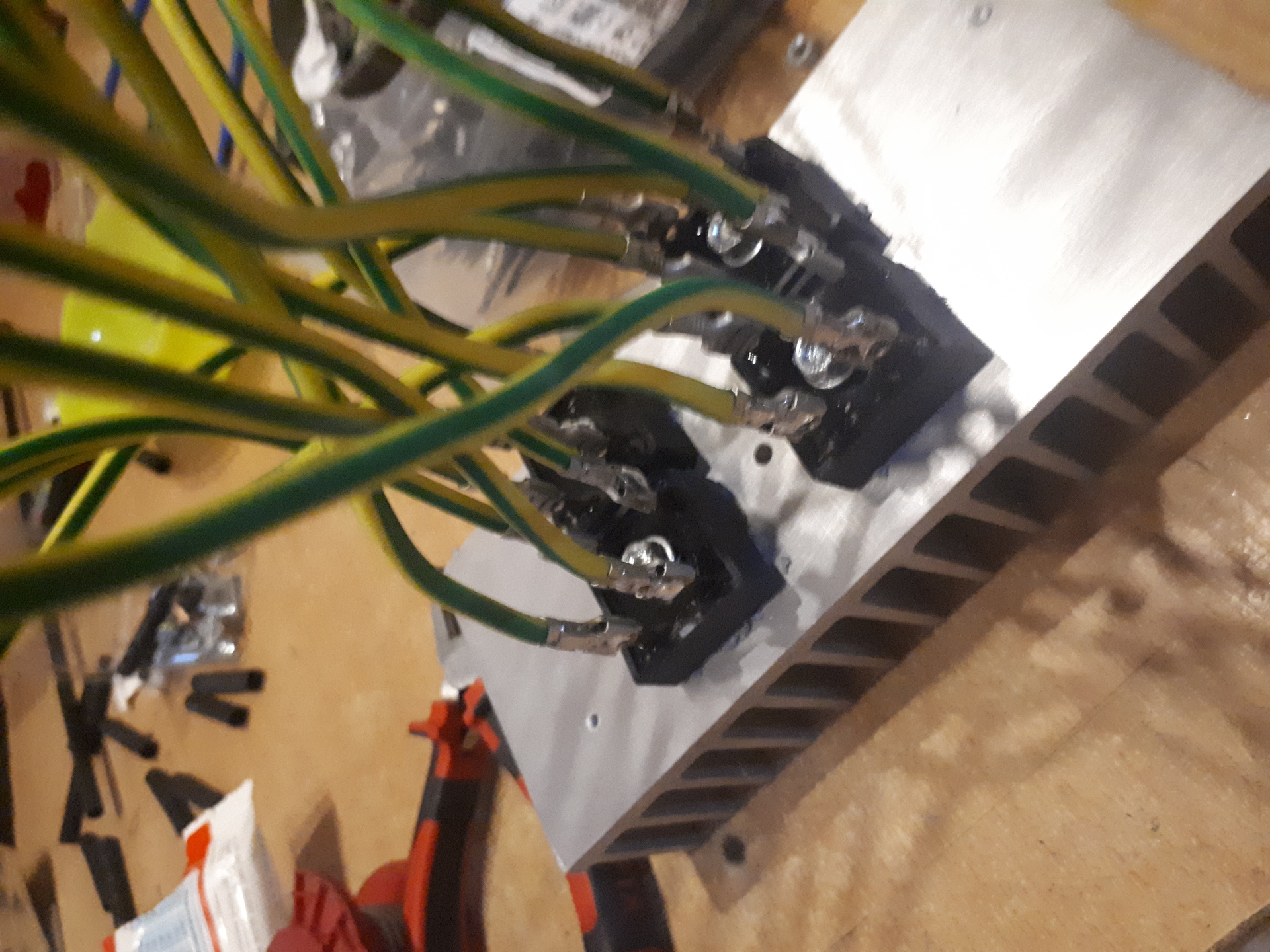

Szia! Egyenlőre itt tartok. Sajna a gyenge saruk miatt így csoportba tudom majd lekötni a graetz eket. Tudom nem így írtad, de remélem így is jó lehet? A puffernél még középen kiszedem a nyák réz részét.
A hozzászólás módosítva: Feb 26, 2019
(#) gulyi88 válasza fly1443 hozzászólására (») Feb 26, 2019 /
Ha minden drót egyforma hosszú (a gaetz láb és a közös csomópont között), akkor legalább olyan jó (talán még jobb is). Ha a sarut is odaforrasztottad a graetzre, akkor minek a saru?
(#) fly1443 válasza gulyi88 hozzászólására (») Feb 26, 2019 /
Ugyan olyan hosszú lessz nem akartam forrasztani csak mozgatás közben lázának tartottam őket így lett végül forrasztva ..

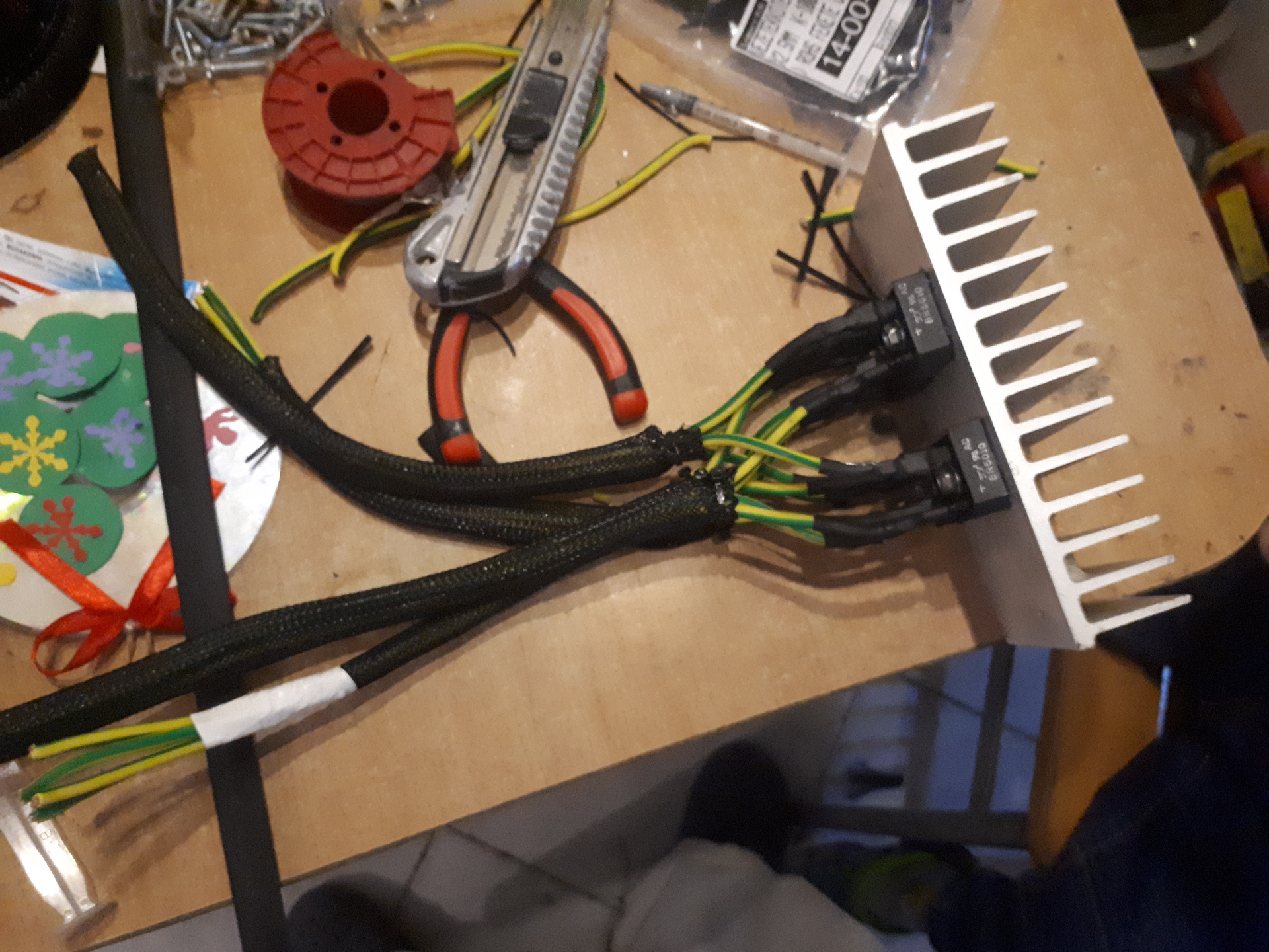

(#) KissAttila válasza fly1443 hozzászólására (») Feb 26, 2019 /
Kozos "harisnyaba" huztad a drotokat, ezert jo lett volna kulombozo zsugorcsovel szinezni oket, nehogy rosszul kosd oket. A kondikat is tehetted volna egymastol egy kicsit tavolabbra egymastol, hogy jobban tudjanak hulni.
(#) fly1443 válasza KissAttila hozzászólására (») Feb 26, 2019 /
A +- meg az ac van közösítve, összesen 4db közös rész jön ki,így nem tudom össze keverni. Remélem
Sajnos nagyon kicsi a hely. De a venti dolgozni fog majd
Ha bele akarod tenni a dobozba, akkor biztos, hogy útban lesz az a sok drót a graetzen.
Tulajdonképpen szabad rövidíteni (hosszabbra cserélni). Az a lényeges, hogy ami 4db drót egybe tartozik
(a 4 graetz funkcionálisan megegyező lábai, amik közösítve lesznek) azoknak muszáj egyforma hosszúnak lenni mm-re.
Azaz az egyes pászmák (4 drót egy harisnyában) hossza nem lényeg, csak a pászmán belüli szálak hosszának egyenlősége lényeges.

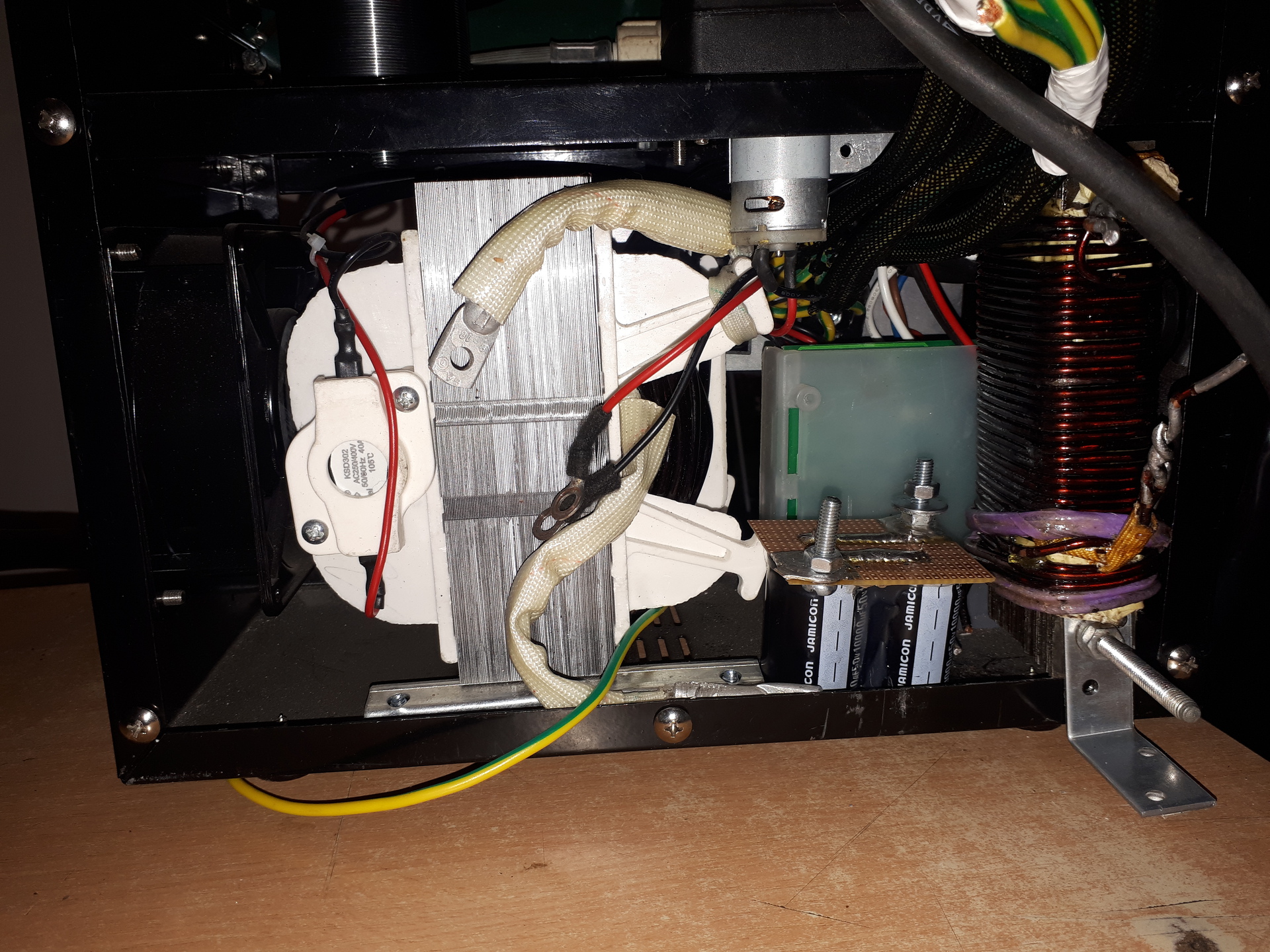

(#) erbe válasza fly1443 hozzászólására (») Feb 26, 2019 /
Az a kondi nem hegesztő puffernek való. Lehet kapni -jóval nagyobb, jóval drágább- kondikat erre a célra. Azok bírják az áramterhelést.
(#) tdi75 válasza erbe hozzászólására (») Feb 26, 2019 /
Szia! Ezt én is akartam írni, de próbálgatni kísérletezni jó, de majd csináld meg nagyobbakkal.
Minimum olyanokkal amiken csavaros kontaktok vannak.
Igen ez stimmel,a graetz nem lessz benne. Csak a kondik. Vagyis majd mutatom
(#) fly1443 válasza erbe hozzászólására (») Feb 26, 2019 /
Vannak itthon régebbi magyar baba kék 10000uf 40v kondik, azok jobban megfelelnek? Vagy szerezzek be csavarost? Az elég ritka azért.
Na azért ritka.
Ha 10 db 1000 µF-ost teszel be párhuzamosan, többet bír, mint 1 db 10000 µF-os az alábbi formából.

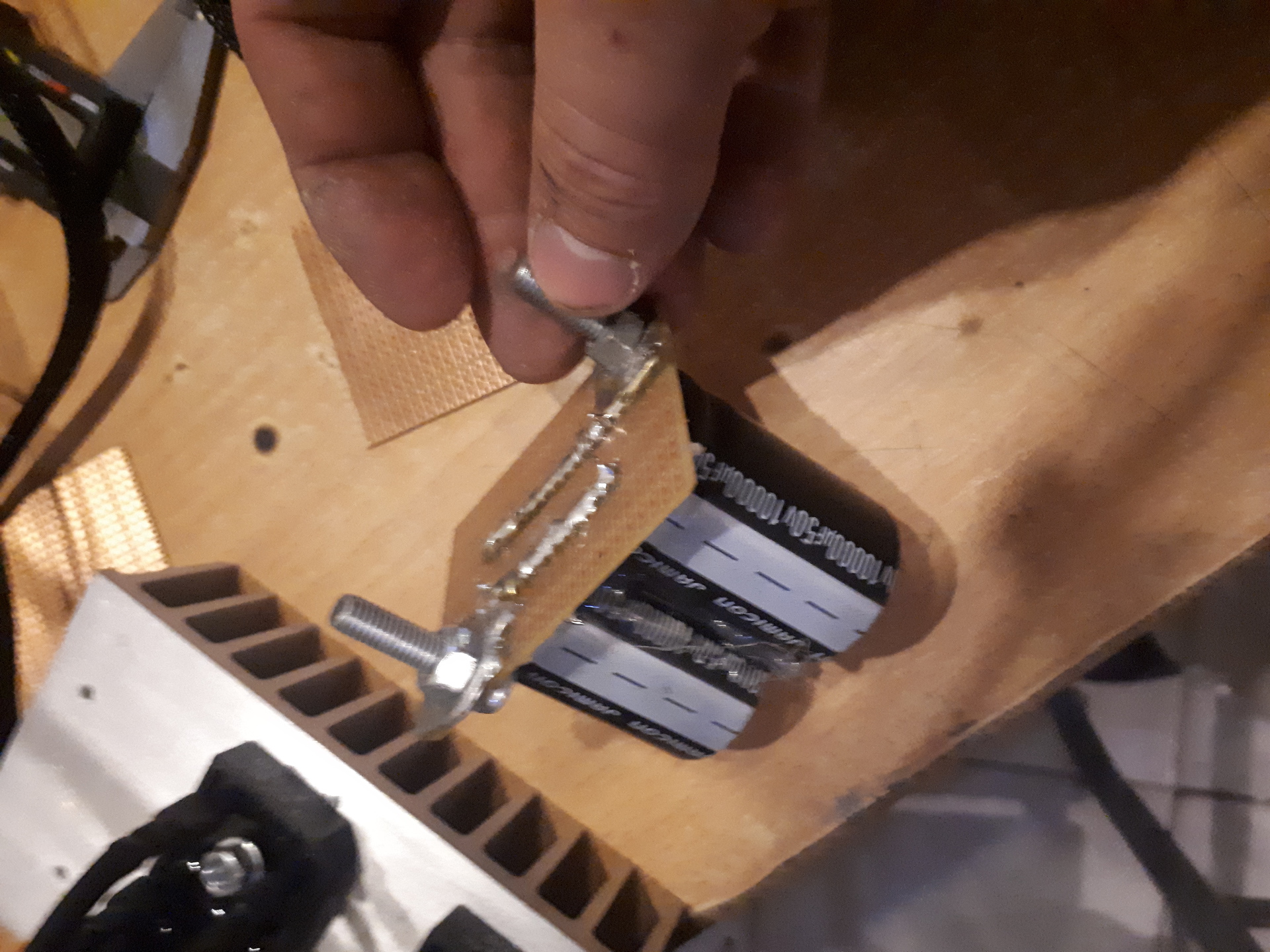

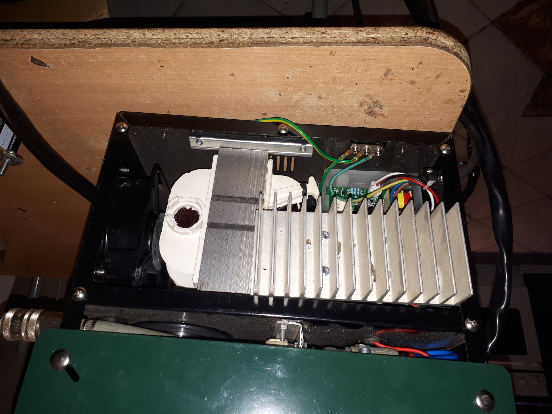

(#) fly1443 válasza fly1443 hozzászólására (») Feb 26, 2019 /
Nagy vonalakban ,persze csak oda pakolgatva ez lenne az elképzelés. Így csak a borda látszana( az lenne kivágva az oldalán) Így jó lehet?
Ezek itthon voltak. Gondoltam egy próbát meg ér. Van itthon még Denon erősítőből bontott 4db 6800uf nikamichi vagy mi asszem ,azok kb 2x ekkorák. Illetve a magyar beag mono 50w 110v vegfok -ból bontott 40v 10000uf is kb 2x ekkora. Esetleg azok? Vagy vegyek 20db 1000uf?
Még talán a 4 db 6800-as.

(#) fly1443 hozzászólása Feb 28, 2019 /
Nos a graetz benn van, nem is melegszik. Úgy érzem jó lessz. Ma hegesztettem vele ,igaz argonal meg porbeles huzallal, de szépen dolgozott 1.5mm anyagon. Hétvégére talán lessz Co2 gázom+ 0.6mm huzalom. Ui; ez a kondi jó lehet a gépembe? Bővebben: Link
(#) erbe válasza fly1443 hozzászólására (») Feb 28, 2019 /
„Lüktető áram max,: 6500 mA”
Ezt keveslem. Nézegettem máshol kondikat, meg se adják ezt az értéket, pedig fontos. Volt néhány olyan 18000 µF-os kondim, amire 9 A-t írtak (Sprague).
