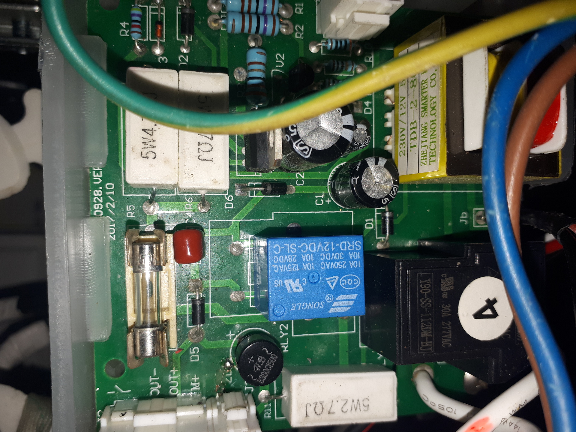

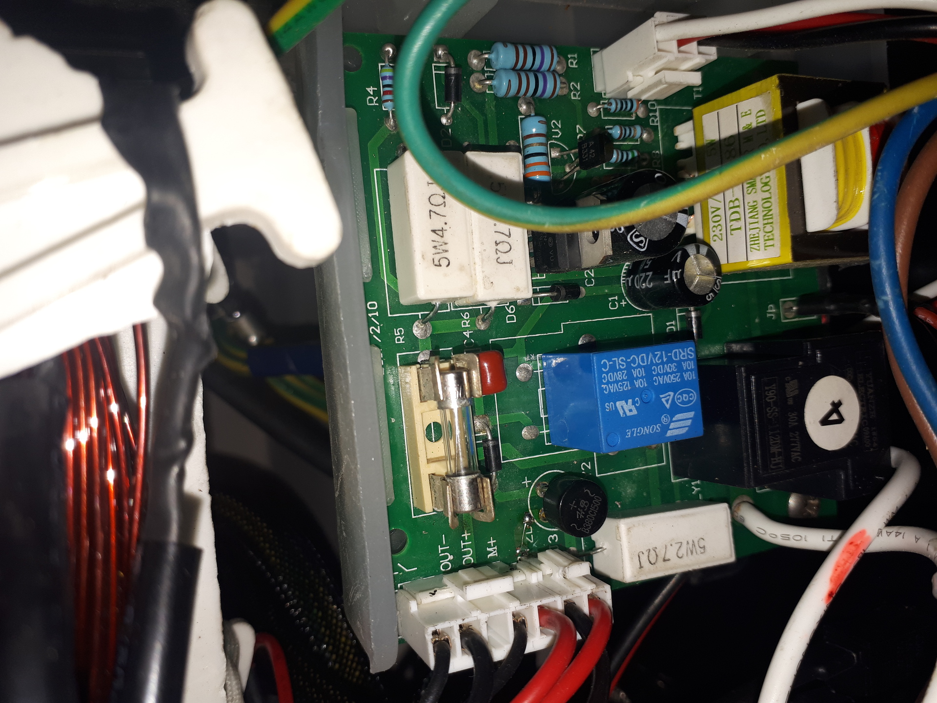

"Illetve mintha az élő tolás pulzálna ..." Hát igen. Amikor a feltöltött puffer feszültsége leesik csúcsértékről kb.effektív érték közelébe hegesztés közben,akkor bizony az előtolás sebessége is leesik a kezdő sebességhez képest,ez okozza a pulzálást. A pulzálás tetten érhető kondi nélkül is, de akkor nem annyira zavaró, mert a varrat kezdetekor a huzal nem "turbó" tempóban érkezik a hegesztendő anyaghoz. A megoldás az lehet hogy egy 8A-es Graetz-kockát teszel a főtrafó szekunderre,és a tolásszabályzó tápfeszültségét-ami eddig a szekunder egyenirányítóról kapta a tápot-átteszed erre a kis graetzre. Így a pufferkondi által megemelkedett hegesztőfeszültségtől némileg függetlenítheted a toló sebességét. A másik lehetőség a független segédfesz trafó,de ez a megoldás lényegesen több átalakítással jár. Én a külön graetzes megoldást már sokszor sikerrel alkalmaztam.
(#) fly1443 válasza mpisti hozzászólására (») Márc 2, 2019 /
Külön van egyenirányító neki, sőt mintha stab táp is lenne neki csinálva. De holnap jobban át tanulmányozóm.
(#) mpisti válasza fly1443 hozzászólására (») Márc 2, 2019 /
Az az egyenirányító amit lefotóztál csak a vezérlőáramköré, a huzaltolás DC tápfeszültsége a szekunder egyenirányítóról érkezik erre a kártyára. Legalább is azon a pár tíz
-száz gépen, amivel eddig találkoztam ebből a kategóriából. Na ezt a tápfeszt kellene a kondizott szekundertől függetleníteni egy graetzkockával.
Ez gyárilag ac gép. A kis kerek graetz a toló motoré .
Azért gondolom mert többen írták hogy kis 1A graetz sokszor leégeti a motor. Ezt a gépet már en egyenirányítottam / puffereltem .
Olyant még nem hallottam hogy az 1A-es graetz leégeti a motort, de olyant igen,hogy a motor már az induláskor megeszi az 1A-es graetz egyenirányítót, ugyanis az indítási árama lényegesen több mint 1A. Tudom hogy te pufferelted a gépet(olvasva a korábbi hozzászólásaidat), de ez a lényegen mit sem változtat. A 3 konditípus közül én kizárólag a Mallory-t építeném be.A Sprague-nek kicsi a feszültsége, ez az Epcos pedig nem hegesztőgépbe való típus.
