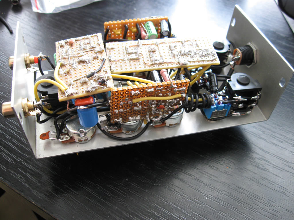

(#) teddysnow válasza reloop hozzászólására (») Jún 2, 2013 /
Kész is van! Összerakás után még próbálkozott egy-két régi trükkel pl. egyik csatorna zajosabb ugyanolyan beállításokkal, mint a másik, meg ütemes búgás, lódobogás szerű zörejek. De jobb belátásra lett bírva: hiányzott a föld és egy forrasztás elengedett. Tökéletesen működik az általad javasolt megoldás!

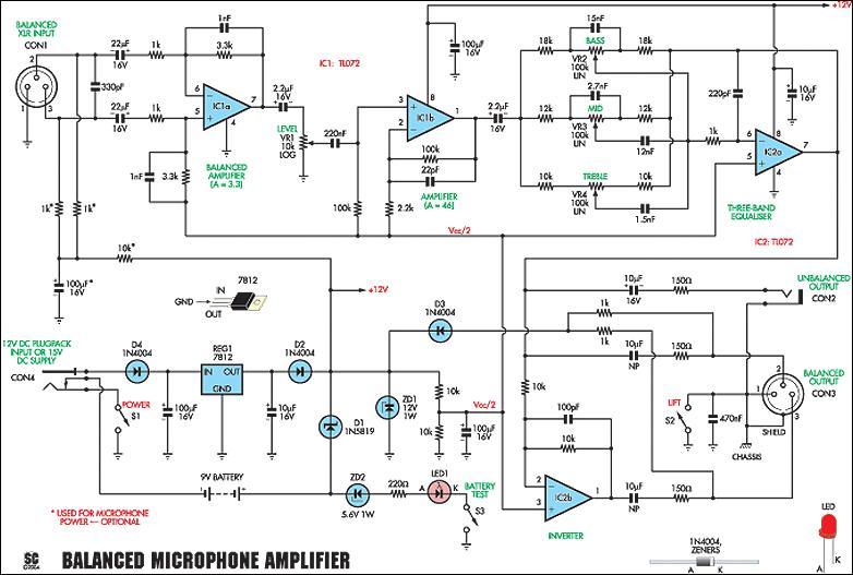

(#) teddysnow válasza Gránátalma hozzászólására (») Jún 16, 2013 /
Én sok mikrofon erősítőt kipróbáltam és nekem a műveleti erősítősök tetszettek. A tranzisztorosok kisebb zajúak, de nem szeretik a nagyobb bementeti feszültséget, mint amire tervezték. Sima beszédre nagyon jók, de ha egy gitárkombót kell hangosítaniuk, akkor már kis hangerőn koppannak. Nekem ez a tapasztalatom, ezért csináltam műveleti erősítőst.
Pár hozzászólással előbb csináltam meg a hangszínszabályzós verziót kivezérlésjelzővel és fejhallgató erősítővel kiegészítve. Imádom!

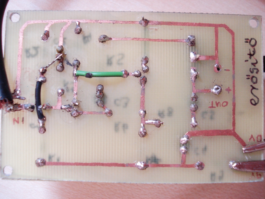

Ismét sziasztok!
Megépítettem a belinkelt előerősítőt, amivel van egy kis problémám.
Leginkább az, hogy a tl071 fő benne, mint az állat a kimenetén pedig semmi sincs.
2x9V elem táplálja, szimmetrikusan, ha bekötöm mindkét elemet a pozitív táp leesik 2-3 Voltra, de csak abban az esetben ha az IC is be van téve. kínomban már kiszedtem a tranyókat is, de az IC akkor s fő, mint a vasárnapi húsleves.
Tettem bele NE 55-ös helyettesítőjét, szintén fő. (egyébként vadi új IC, tegnap vettem)
kerestem zárlatokat, elkötéseket, semmi.

(#) kadarist válasza Gránátalma hozzászólására (») Jún 19, 2013 /
A csatolt képen a beültetési terv látható tehát ezt vedd figyelembe! Esetleg nem a nyák tükörképét készítetted el?
(#) Bassmester válasza Gránátalma hozzászólására (») Jún 19, 2013 /
Szerintem rossz az ícé tápbekötése. Mérjed ki! 7-es láb +, 4-es láb -
Ezt a nyákot honnan szedted? ...vannak rajta furcsaságok.
A hozzászólás módosítva: Jún 19, 2013
(#) elektrorudi válasza Bassmester hozzászólására (») Jún 19, 2013 /
Ezen nincs nagyon mit méregetni. Felcserélte az IC tápjait, ahogy írtad. Az IC 99%, hogy elszállt. A visszacsatoló ellenállás is hibás értékkel van a beültetési rajzon (100 Ohm -> 100kOhm). Persze lehet, hogy jó érték lett beültetve...
(#) Bassmester válasza elektrorudi hozzászólására (») Jún 19, 2013 /
No és a 4403, meg a BC tranyó lábkiosztása is különbözik (a valóságban)
Ezt a nyákot hanyagolni kéne több szempont miatt is. Amit korábban felraktam, az kipróbált, hibátlan LAY és még peak LED is van rajta.
(#) Gránátalma válasza Bassmester hozzászólására (») Jún 19, 2013 /
Ú b.sszus! Ezen tényleg fordítva vannak a tápok. Na ezt nem vetem észre (eredendően sjanos nem gondoltam, hogy van aki felcseréli...) és megse néztem.
Amúgy találtam, ránézegettem alkatrészek értékei egyeztek, (ami nem azt javítottam, a visszacsatolásnál láttam a hibát, a kimeneti 100Ohm-ot is beletettem az egyik 0R0 helyére.)
Néha vagyok olyan hülye, hogy bizalmat fektetek ilyenekbe. kár. Na de jó, hogy egy That corp.os IC volt benne!
Egyébként csak azért ebbe ültettem be, mert azelőtt kimartam, hogy csatoltad volna a tiedet és mivel nincs lehetőségem mindig nyákot marni, így jön, ami jön, belepakoltam a cuccokat.
Most meg megyek nyomtattatni, és vasalgatni. Köszönöm egyébként a tervedet, élek vele.
És köszönöm nektek, hogy megnéztétek és észrevettétek a hibát!
