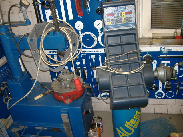

van egy microprocesszoros centírozógépem,megtudná valaki nézni hogy mi baja lehet.Teljesen kakukk a gép.
A híradásteknikai gépgyárban gyártották és már sajnos 92 óta az nincs,és nemtudom kihez kéne fordulni

Mi lakik benne?? Esetleg egy képet kaphatnánk a belsejéről?
(#) donjon válasza Lucifer hozzászólására (») Szept 8, 2006 /
köszi hogy foglalkozol vele megyek fényképezni
(#) donjon válasza donjon hozzászólására (») Szept 8, 2006 /
itt a kép
nemngyon értek hozzá de kilehetne szedni belőle a gép programját?
(#) Lucifer válasza donjon hozzászólására (») Szept 8, 2006 /
A programot gondolom szvsz. a lematricázott EEPROM-ban tárolja, annak kiolvasása lehetséges. Kérdés csak az, hogy megéri-e, azaz tudsz-e vele mit kezdeni.

Magának az elektronikának mi a baja??Nem azzal kéne először foglalkozni,hogy nem javítható-e Nem csinál semmit?Lehet,hogy csak tápos
(#) Topi válasza donjon hozzászólására (») Szept 9, 2006 /
Így messziről aszondom, hogy egy sima 8085-ös van benne. Ezt egyszerű programozni, de lehet hogy egyszerűbb PIC-el egy újat építeni...
Gondolom a mechanikája jó még.
Egyébként ha már a mechanikánál tartunk nem lehet hogy valami opto vagy egyéb visszajelző romlott el csak? Ha jól látom a csatlakozókból, akkor tartozik hozzá egy LCD-is nem? Az nem ír ki hibát?
Vagy el sem indul a program?
Kaphatott túlfeszt? Vagy egyáltalán nem tudod miért ment tönkre?

vvégül is az történt,hogy tök lefagyott a gép és ki be kapcs után is csak ugyanazt csinálta semmit nem lehetett vele csinálni a kijelző mindig ugyanazt mutatta.Először azthittem,hogy a nemjók a gombok de azokat kimértem és tök jók voltak.Ami miatt tönkre mehetett az a szálítással járó zögykölődés,pedig megtettem mindent,hogy zötykölődés mentes út legyen de ezek szerint nemsikerült.Utólag már okos vagyok,hogy kikellett volna szedni a panelt és azt az autóban hozni,de ez sajnos akkor nemjutott eszembe

megoldódott a nagy gubanc,kilettmásolva a progiegy másik gépből.viszont mivel szokták lefújni a panelt,ami egy vékonyrétegetképez rajta.Pl:hog ne párásodjon stb
(#) kukac_24 válasza donjon hozzászólására (») Okt 6, 2006 /
....védőlakkal...
(#) donjon válasza kukac_24 hozzászólására (») Okt 6, 2006 /
köszi akkor veszek egyet
