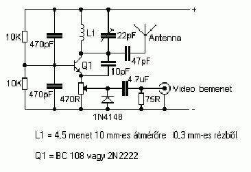

(#) feriferiferi hozzászólása Jún 23, 2010 /
belekezdtem énis ebbe a tv adó építése dologba,
amit az egyik legegyszerűbb szinte majdnem biztasson működő kapcsolással kezdtem
Bővebben: kezdő kapcs
Bővebben: kezdő kapcs megépítve
Ez jól is sikerült működik, egyből bejött tv-n is, csak a hatótávolság - bár igaz gyenge tranzisztorral készítettem(bc107) - nem valami nagy.
ezért szeretnék építeni egy jobbat,
kiindulási alapom menyus által módosított több fokozatú lenne. ezt majd meg is építem, azzal nem hiszem hogy lenne gond.
a problémám a következő lenne:
felnéztem padlásra, modulátort keresve, találtam többet is és ebben kérném a segítségeteket.
mutatom miket találtam:
egyszer van ez a kettő: Bővebben: Link a jobb oldali: Bővebben: link a bal oldali: Bővebben: link - Bővebben: link - Bővebben: link - Bővebben: link - Bővebben: link - Bővebben: link
illetve van egy másik gépezetben, ami egy parabola antennához volt régebben kötve,
na ebben meg ez volt: Bővebben: link - Bővebben: link
Szerintem, ha jól gondolom, akkor nekem az elsők közül a bal oldali tehát, az E7558T jelűre van szükség., ezen viszont a bekötésnél a betűk jelentése számomra nem tisztázottak. holnap kiszerelem belőle megpróbálom kideríteni.
remélem nem írtam sok hülyeséget, ellenben ha igy van kérem javítsatok ki.
várom válaszotokat, köszi

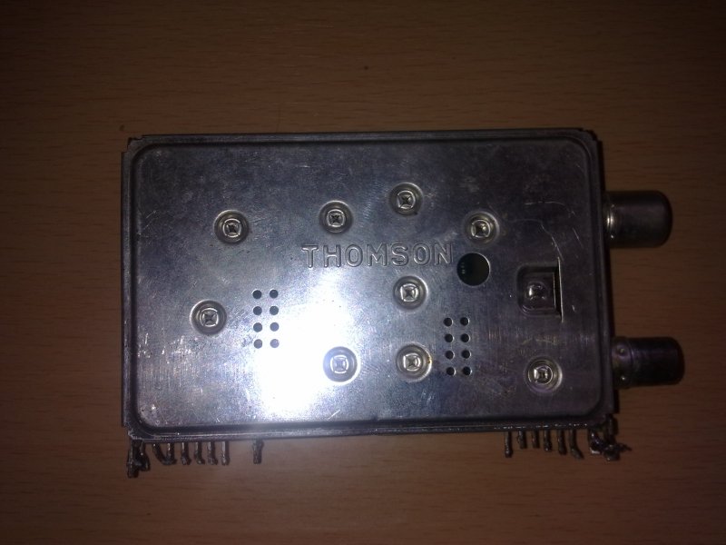

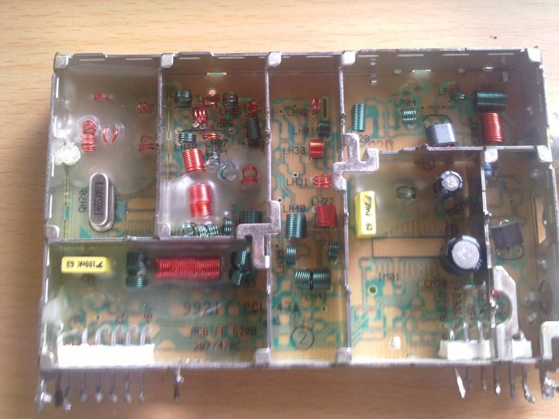

(#) boldizar96 hozzászólása Júl 18, 2011 /
Kiszedtem az úgynevezett rf modulátort a vhs-ből. Az eszköznek hogyan tudok áramot juttatni és mennyit kell?? Vagy hülyeséget csináltam, hogy teljesen kiszedtem??
(#) gerenk válasza boldizar96 hozzászólására (») Júl 19, 2011 /
AMIT KIVETTÉL AZ NEM AZ RF. MODULÁTOR HANEM A TUNER AMI EGYBE VAN ÉPÍTVE AZ IF FOKOZATTAL
(#) Sebi válasza gerenk hozzászólására (») Júl 19, 2011 /
Nem kell kiabálni, jól mondod. De ha megfigyeled, ott van a kimenet is, tehát a dobozka tartalmazza a modulátort . Más kérdés, hogy miként deríti ki, hol van a hang/kép bemenet, mert nyilván analóg kapcsolóval váltja tunerről külső bemenetre...
(#) gerenk válasza Sebi hozzászólására (») Júl 20, 2011 /
Bocsi nem akartam "kiabálni" de mire észrevettem hogy
csupa nagy betűvel írtam már nem akartam újraírni.
Egyébként gyanús a tuner olyan mintha sat beltériből
származna, az F csatlakozóból gondolom.
VHS magnó nem használ ilyet ha jól tudom.
(#) pucuka válasza gerenk hozzászólására (») Júl 20, 2011 /
És ha SAT beltériből származik, akkor abban nincs is RF modulátor, csak "átszalad" rajta az RF jel.
(#) boldizar96 hozzászólása Júl 20, 2011 /
Hát..pedig ez egy THOMSON vhs-ből származik, mivel még a nyáklapon is rajta van, hogy THOMSON. De akkor ezt dobjam ki, és vegyek egy RF modulátort? Vagy valami más ötlet?
(#) pucuka válasza boldizar96 hozzászólására (») Júl 20, 2011 /
Több infó kellene róla, de legalább egy fénykép, hogy beleláthassunk a hasába.
(#) boldizar96 hozzászólása Júl 20, 2011 / 1
Fényképet a belsejéről, ha kell akkor kinagyítom!!
Mondjuk, a jobboldali alsó 6 lábú csati belső oldalán látok feliratokat. Szerintem oda van írva, hogy mit hova kell kötni, ez a modulátor csatlakozója.
