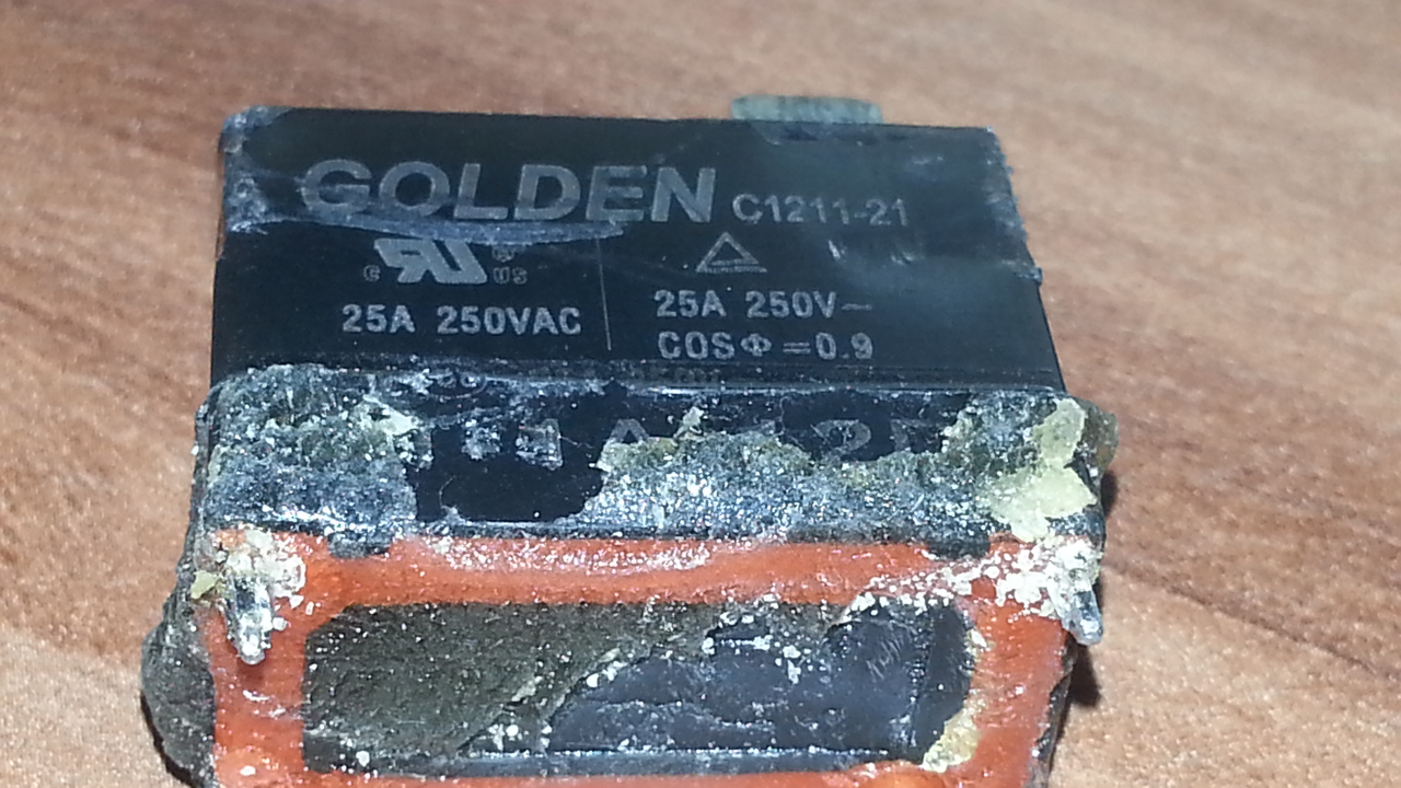

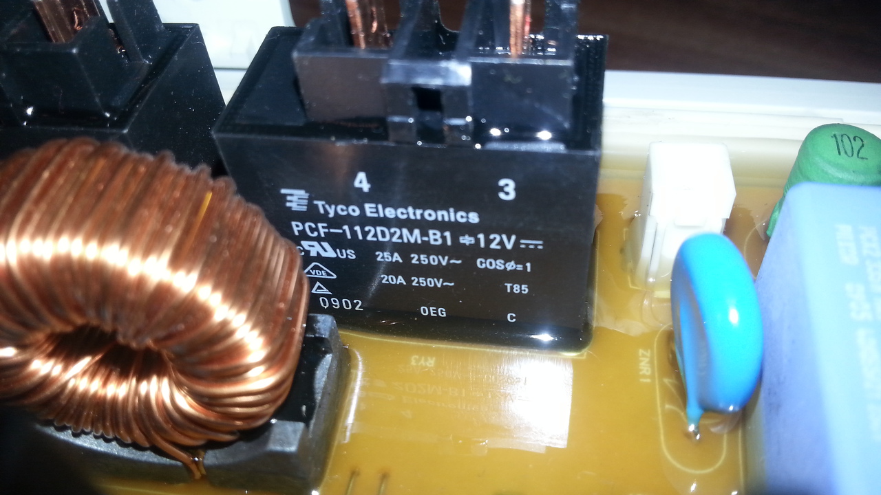

Kerdesem az lenne, hogy a lent lathato ket relet honnan tudnam beszerezni.?
mind a ketto samsung mosogep es ok felelosek a de hibakodert.
ket kulon fajta gep. De ma sikerult osszekutyulnom a ket csatit, forditva dugtam fel.
se kep, se hang.. de utanna csak a de hibakod..
igy tuti, hogy a masik gep is ebbe halt bele..
ha esetleg linket tudnatok, ahonnan meg tudnam rendelni oket. Orok halam lenne iranyotokba..

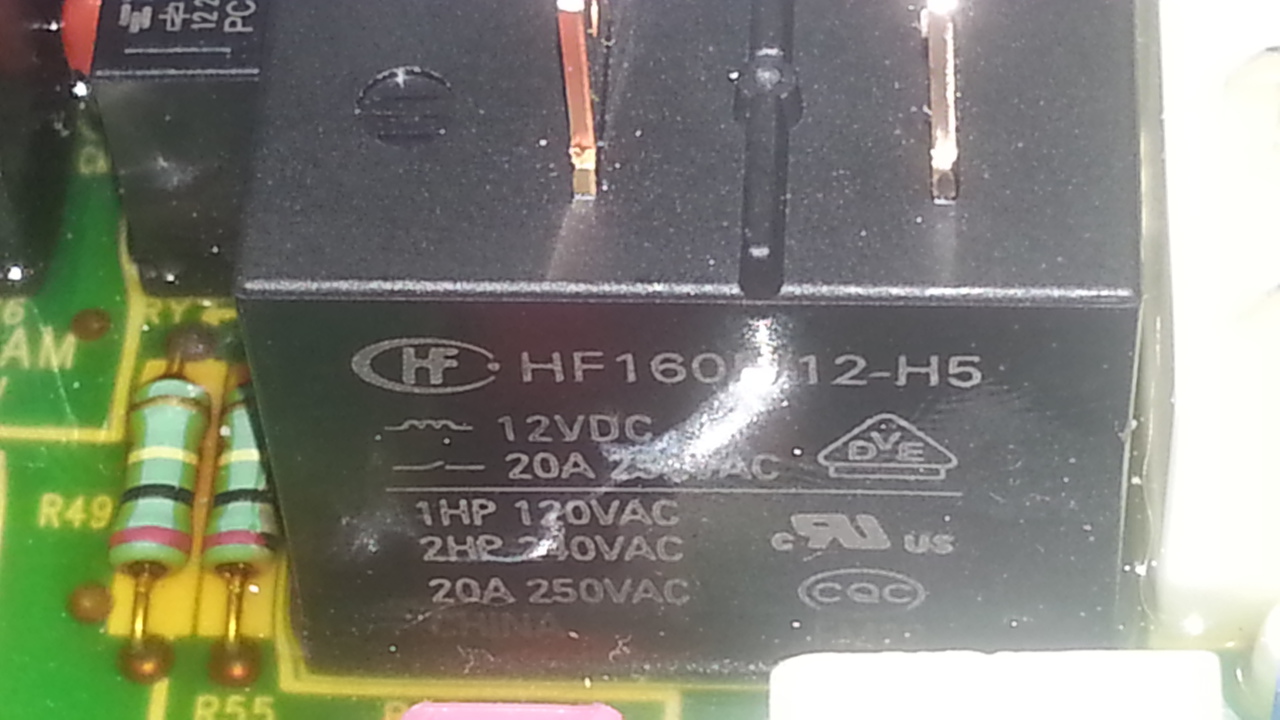

viszont meg egy kerdes..
az alabbi ket rele helyettesitheto egymassal..
ket kulon gep, de mindketto rizsevo es ugyanazt a szerepet toltottek be.
bocsi de a datahas most nagyon magas..
de gyorsan keren am a valaszt, mert beforrasztom am..
(#) banya012 hozzászólása Dec 11, 2016 /
Bocsi. De csak igy engedte a kepfeltoltest, kulon..
(#) banya012 válasza banya012 hozzászólására (») Dec 11, 2016 /
Ha valaki belefutna..
Samsung DE hibakod, ajto zar viszont mukodik, akkor a fent emlitett rele.
es igen. A ket rele helyettesitheto..
