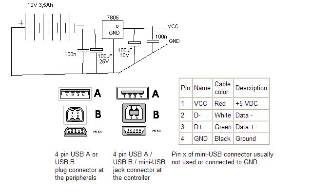

Hamarosan nyaralni megyünk és az út 30 óra lesz.Csak aza baj hogy az MP4-em csak 4 óráig bírja.szóval valami egyszerű megoldaást szeretnék arra hogyha kimerül benne az aksi akkor valamiről működjön tovább,de lehetőleg ne kerüljön túlsok pénzbe.

(#) _ampervadasz_ válasza loky93 hozzászólására (») Júl 19, 2008 /
Nagyon egyszerű a dolog, fogsz egy usb kábelt, ami miniUSB véggel rendelkezik, veszel egy akkut, 12V 3,5Ah at. Az akkut rárakod egy 7805-re (elé után zavarszűrének 100nF kerámia kondi, és 100µF kondi), és a miniUSB -re kötöd. Utána rádugod, és készen van az egész! (AMD -nek nincsen igaza, mert semmi jel nem kell ahhoz hogy "felismerje" a töltést. Csak az 5V és a GND.)
Sok sikert!
(#) _ampervadasz_ válasza loky93 hozzászólására (») Júl 19, 2008 / 1
A kép lemaradt!

(#) sprofan válasza _ampervadasz_ hozzászólására (») Júl 21, 2008 / 1
A kapcs. rajzodon felcserélted a polaritásokat az akkunál

(#) _ampervadasz_ válasza sprofan hozzászólására (») Júl 21, 2008 /
Kössz a figyelmeztetést, de ajánlom az általános iskola 6-8 osztály fizika könyvét, és azon belül a "fizikai" és a "technikai" áramirányt. én a "fizikai" áramirány szerint rajzoltam be a polaritást az akkumlátorra
(#) Slope válasza _ampervadasz_ hozzászólására (») Júl 21, 2008 /
Ez tök jó, csak éppen én nem látom az áramirány jelölését... csupán az akkumulátor polaritásait, ami téves!
(#) _ampervadasz_ válasza Slope hozzászólására (») Júl 22, 2008 /
Ok mindenki tévedhet tudom!
