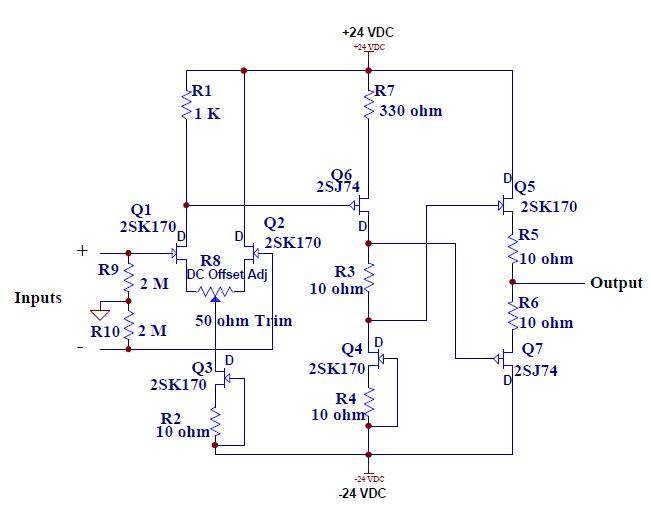

(#) oibacsi hozzászólása Nov 21, 2010 /
A mellékelt kapcsolással szeretném kiváltani az egyik opampomat, de pontosan ezen típusú feteket nem kapok.
2sj103/2sk246 típusokra gondoltam helyettük. Mi a véleményetek róluk? Jók lesznek ide?
Előre is köszönöm!
(#) kadarist válasza oibacsi hozzászólására (») Nov 21, 2010 /
Nem látjuk a mellékelt kapcsolást.
(#) oibacsi válasza kadarist hozzászólására (») Nov 21, 2010 /
Sorry
A 2SJ helyett: Bővebben: Link. a 2SK helyett: Bővebben: Link
Köszönöm szépen!
2SK-t kapsz itt, a 2SJ helyett valóban jó a 2SJ103 is: 2SJ103
