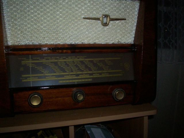

(#) svebis.zoltan hozzászólása Okt 15, 2008 /
ime a legujjabb szerzeményem,a rádió müködik,skálahur szakadt orion 442 a tipusa,viszont a skálaüvegek rajzolata kopottas,ennek a potlását hogy lehetne megoldani.gondoltam valami féle átlátszó matricára kinyomtatni,és felragasztani,de ehhez szügsédem lenne az eredeti rajzolatra ha valakinek meglenne azt nagyon megköszönném

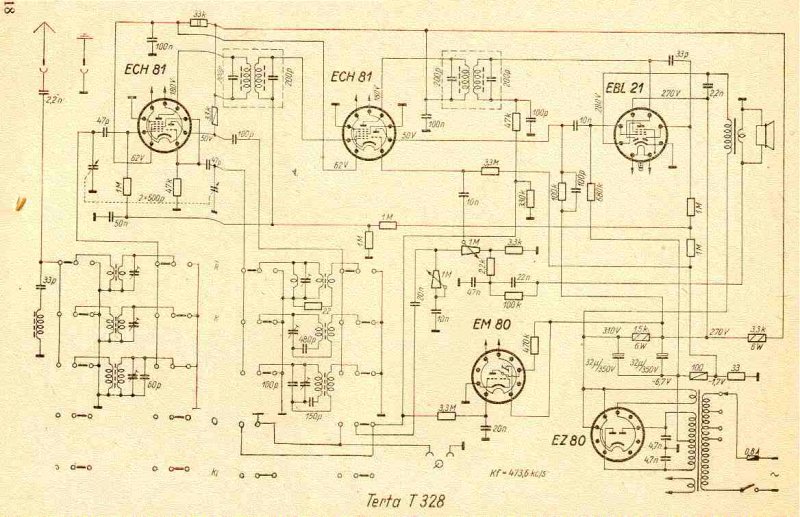

(#) ChrBlack hozzászólása Okt 22, 2008 /
Vettem egy Terta T328-at. Eredetileg azért vettem, mert valamikor szeretnék építeni egy Boogie mark1-es gitárerősítőt és ez lett volna a doboza (zárójelben megjegyzem, hogy pl Carlos Santana használja ezt a típust (is)). A rádió viszont túl egyben van és túl szép ahhoz, hogy szétszedjem, ezért a felújítása mellett döntöttem. Érdeklődnék, hogy fogható e még valami a hosszú-, közép- és rövifhullámokon? A tüzetesebb szemügyre vételezése során észrevettem, hogy van egy Pick Up feliratú kapcsoló. Ez lemezjátszó bemenet lenne, erősítésőként való használatra? Ha igen, akkor az jó hír lenne, mert a gitáromat is ráköthetném, ha jól sejtem. Megnéztem a kapcsolási rajzát is, de kicsit furcsa. A bemenet (Q-val jelölt rész a rajzon) mindkét vége gyakorlatilag közvetlenül a földre van kötve. Ez így jó? Lehet, hogy én értek félre valamit. Nem vagyok egy elektronikai zseni, inkább csak összerakni tudom szépen a kütüket rajz alapján, szóval lehet, hogy a tudásom hiányos.

Szóval a Q-jel igazából függőleges tengelye mentén tükrözött Q betű, nem tudom mi a rendes neve, a bemeneteket jelölik vele.
Őt vettem:
A kapcs. rajz pedig itt lesz lent, ha minden jól megy...
(#) Gafly válasza ChrBlack hozzászólására (») Okt 22, 2008 /
Igen, ezzel lehet valtani hogy a Q bemenet (kristaly hangszedo) vagy a
radio jele keruljon a hangfrekvencias fokozatra.
Igen, de ez viszonylag jelet kivan. Olyasmit minth mostanaban a "Line".
Valoszinuleg a gitarod nem fogja rendesen kivezerelni, de ki kell probalni.
Ha kell, akkor nagyon egyszeruen lehet hozza eloerositot kesziteni...
Valaki vicces kedveben volt
Az a vonal ami a Q benet bal oldala es test kozott van, az utolag lett berajzolva...

(#) edgar válasza Gafly hozzászólására (») Nov 12, 2008 /
Ne butaskodjatok sracok, az a Q jel lenyegeben a pickup bemenetet jelenti.
Kulsoleg lehet hozza csatolni lemezjatszot.
A kapcsolasi rajzot ha jol megnezitek akkor latszik, hogy a PU (Q) bemenet az ECH 81 trioda vezerracsara megy amikor a megfelelo billentyut lenyomjak.
Az ECH81 anodjarol a vegcso racsara megy a kulso jel.
Tehat , kistelyesitmenyu vegerositokent mukodik a radio.
