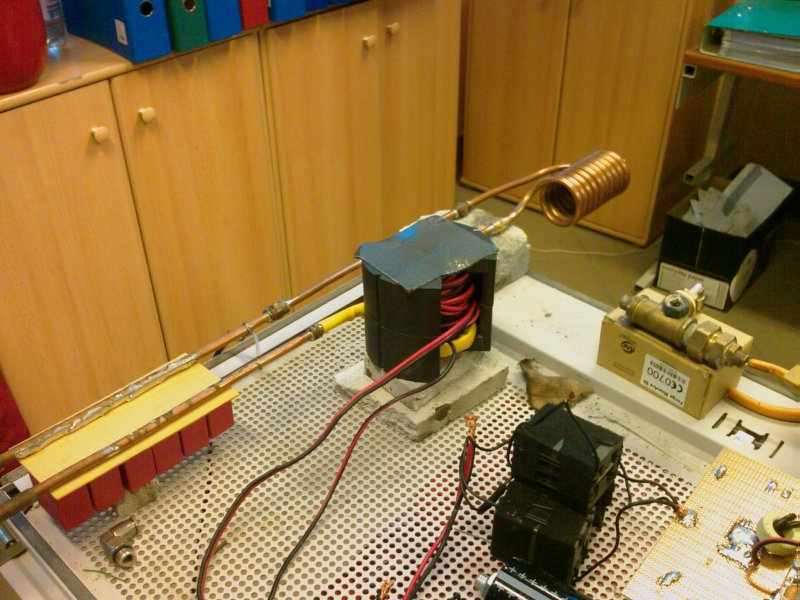

(#) szsrobert hozzászólása Szept 6, 2013 /
Szép napot, jó egészséget!
Mekkora lehet a képen látható trafó teljesítménye, és mekkora frekin üzemel?
(A kép netról származik .)

(#) peter1995 válasza szsrobert hozzászólására (») Szept 6, 2013 /
Ha jól látom akkor ez porvasmag szóval itt már KHz-k vannak. de mivel ez egy házilag tekert cucc így attól függ hogy mibe lett tekerve és hogyan.

A magokat az alakjukról nem lehet azonosítani... kell hogy látható legyen a felirat rajta és akkor (talán) fellelhető a gyártó adatlapja. Ha meg kell mérni, ahhoz pedig kell rá készíteni egy tekercset és próbaáramkörben vizsgálni mit tud.

(#) Ge Lee válasza szsrobert hozzászólására (») Szept 7, 2013 /
RM magnak hívják, anyagát tekintve pedig olyan mint a többi, tehát adatlap nélkül semmi konkrétat nem lehet tudni róla. A képből nem derül ki a mérete (legalább egy vonalzót illett volna mellé rakni), tehát saccolni sem lehet a teljesítményét, de párszáz W-ot biztosan át lehet hajtani rajta, frekiben meg 80kHz-ig el kell neki menni.
De lehet AL-t mérni, meg lehet négyszöggel hajtani, szkópon megnézni hol kezd telíteni stb, stb.
