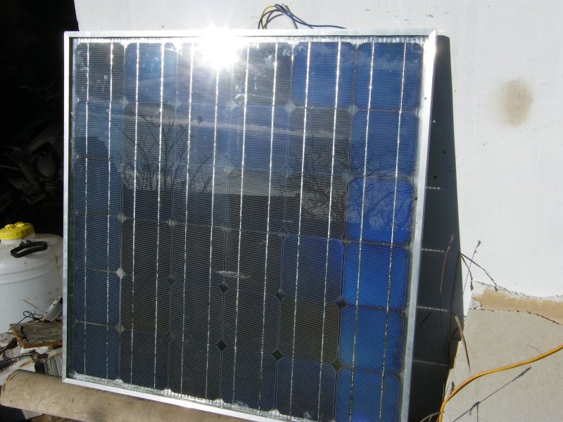

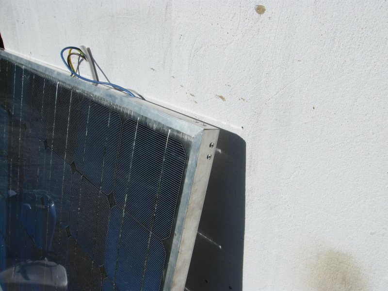

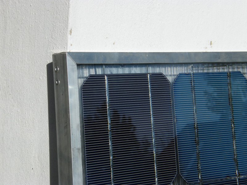

(#) pudding1 hozzászólása Nov 25, 2009 /
A kész panel:

(#) pudding1 válasza durkonorbi hozzászólására (») Nov 25, 2009 /
1x1 méter. Lehetett volna kicsivel kisebb is, de szimpi volt ez a méret. Elég rendesen megcsappantak az ebayen az eladó cellák, csak nem beindult a beszerzési hullám?

Ilyen félig napos novemberi napokon mennyit termel a panel?
(#) pudding1 válasza durkonorbi hozzászólására (») Nov 28, 2009 /
összevissza........érdekes módon a napelem nem azt a tartományt hasznosítja mint amit a szemünk érzékel, mert sokszor a műszer szerint a kétszeresére nő az áramerősség a nélkül hogy a látható fényben jelentős változást éreznénk. 1-2A -el töltött tegnap. A gyáriak sem nyomtak többet.
