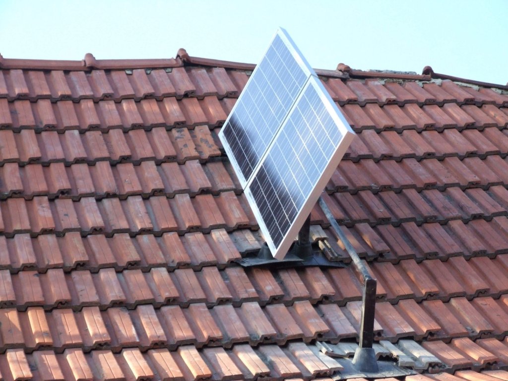

(#) Ideiglenes hozzászólása Jún 19, 2012 /
Rövid ideje sikerült munkára fognom a napelemtáblámat. Magam szerettem volna töltésvezérlőt készíteni hozzá, de a szabad időm nagyon kevés, így végül gyárit vettem.
Íme, erről lenne szó.
Nem tudtam igazán, hogy mit veszek, bár a leírásában nem is szerepelt, hogy tudja a maximális teljesítmény keresést, de első körben úgy gondoltam, mindegy, csak legyen már valami. Az ára nem nagy, de a műszaki hátterét sem látom annak. A dobozban egy mikrovezérlő a panelen, meg vagy 6db irf3205-ös ( jó választás ).
Az akkumulátor tavaly került ki a kocsiból, kb 5 évet üzemelt és kísérleti célra nem akartam újat. Azt a kocsi kapta meg. A réginek a kapacitása új korában 44Ah volt.
Kaptam egy belkin 150/300W-os invertert ( bár ugyanilyen már volt egy, de azt nem buheráltam volna ), mert a tulajdonos szerint volt valami baja. Én nem találtam neki különösebbet, legfejjebb a töltési szint jelzője a korábbi példányénál hamarabb jelezte a lemerült állapotot.
Szóval nagyjából ennyi a rendszer, de persze a töltésvezérlőt beletettem egy dobozba, mert kültérre került és a rendszer kapott még 2db kapcsolót a leválasztások megoldására, illetve autósboltban vettem 4db-os biztosítéktáblát, hogy külön-külön minden vezetékágban ( akku és a napelem ) legyen biztosíték. Lehet, hogy túl van biztosítva, de a próbánál jól jött, amikor a kapkodásban fordítva kötöttem be a napelemet.
Jelenleg az internetes segédeszközök üzemelnek az inverterről, egy kábelmodem kb 9W folyamatos fogyasztással, illetve egy router ( vagy mi? ) olyan 6W körüli fogyasztással, illetve egy 45W-os ventilátor segít elviselni a hőséget a lakásban.
Ami érthetetlen számomra: Szerettem volna a laptopot is az inverterről működtetni ( természetesen a ventilátor helyett ), de ezt valamiért nem szereti ( a ventilátorral semmi baj ). Feltételezem, hogy a laptop táp PFC-je zavarja össze az invertert, de biztosat nem tudok. Amit tapasztalok az a következő: Az akku feszültség úgy 12,5V-nál jár terhelve, amikor is impulzusokban az inverter leterhelődik, nagyjából 1-1,5 másodperces ciklusokban. Ugyan tapasztalható ez magasabb feszültségnél is, de ez az a határ, amikor az inverterhez menő dróton már akkora feszültség esés keletkezik, hogy az lekapcsol alacsony akkufesz jelzésre. A feszültség visszajön, de a netes kapcsolat olyankor elveszik, folyamatos használat már nem lehetséges. A laptop tápegysége a felirat szerint 60W, tehát elvileg nem terheli túl a 150W-ot sem, de a rendszer mégsem stabil. A jelenség kiküszöbölése érdekében a kötéseket csavar helyett forrasztással oldottam meg, továbbá az inverter bemenő oldalán a 2200µF kondit kiegészítettem még 4700µF-dal, valamint a 230V-os oldalon a 33µF/400V kondit lecseréltem 100µF/400V-ra. Ez valamicskét segített a dolgon, de a jelenséget nem szüntette meg. Van másnak is hasonló tapasztalata ilyen jellegű összeállításnál?
