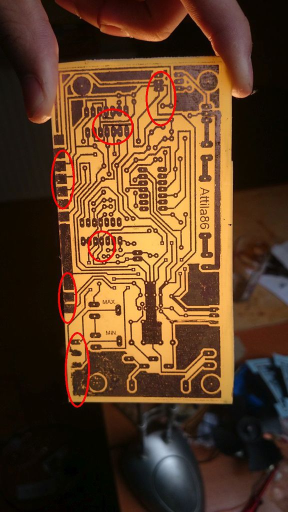

Sziasztok! Életem első nyákja vasalásos módszerrel. Eléggé csúnyácska lett... Nem a szabványos műnyomópapírt használtam, hanem az etikett cimke hordózó részét. Maratást a HCl+H2O2 kombóval végeztem. Etikettcimkés maratás Használhatom ezt, vagy inkább készítsek másikat? :/
(#) BarnaPili válasza Streamer hozzászólására (») Ápr 1, 2015 /
Sok helyen összefolyt a TONER,IC lábak például.Valószínűleg nagyon lenyomtad a rajzolatot,vagy meleg volt nagyon a vasaló.Szerintem készíts másikat.Ez így egy halom problémát fog okozni neked.Vagy széjjelkapargatod,de akkor meg milyen lesz...
