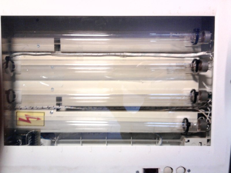

Válasz Pulyka (#624009) -hozzászólására.
Ez csak azért érdekes, mert tudtommal a germicid cső alkalmatlan a P20 -hoz. 400nm -es fény kell, ez pedig 250 nm körül van.
(#) pici válasza gulasoft hozzászólására (») Feb 1, 2010 /
Ugyan az, csak az egyik negatív, ahogy kérted
(#) gulasoft válasza llaci56 hozzászólására (») Feb 1, 2010 /
A p20-hoz jó a germicid cső, kb. 20-25 perc perc. A gyári lakkoshoz nem jó. Nézzétek meg az uw cree ledeket a chipcad-nél (ha van rá anyagi keret), az mind a kettőhöz jó.

(#) dizi válasza llaci56 hozzászólására (») Feb 1, 2010 /
Meg néztem a típus SYLVANIA G15W ez igazából 253,7 nm-es cső

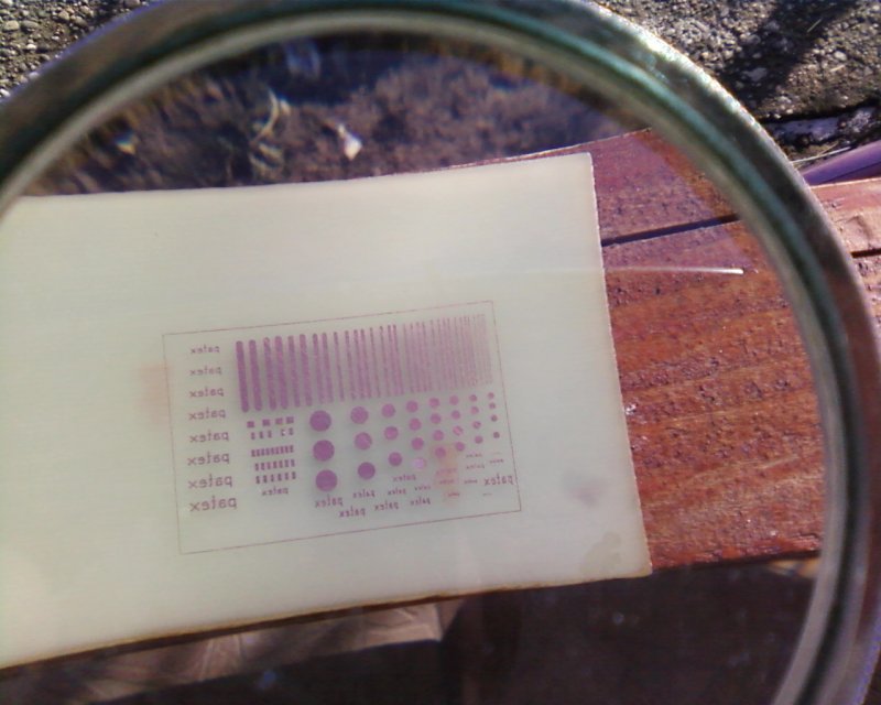

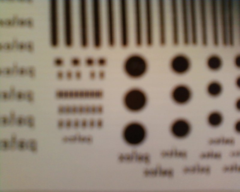

(#) patexati hozzászólása Feb 1, 2010 /
Sziasztok! Akit érdekel a savazás eredménye és ki szeretné próbálni az tegye meg mert megéri! Egy kis langyos víz és egy kis vasklorid és ebbe bele a csiszolt zsírtalanított nyák, mozgatni,hogy egyenletesen marja meg a felületet (mikrómaratás) Utána lemosni jól vízzel és denszesszel (ez fontos mert marad egy oxid réteg és nem jó utána) és mehet a gépbe! Sok szerencsét!
(#) patexati válasza Attila86 hozzászólására (») Feb 1, 2010 /
Milyen motor nincs róla több információ?? Ha kefés lenne az volna ám az igazi a triakos fázishasításos szabályzáshoz! Ez az az előmaratás egyre jobban tetszik most tesztelem igen jól fel ragd a toner nem jön le szinte megérni levakarni csak oldószer szedi le de a helye utána is megmarad

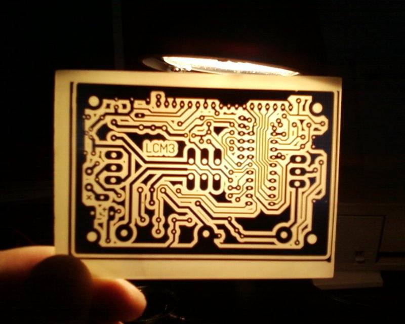

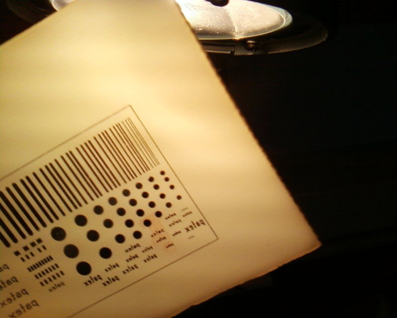

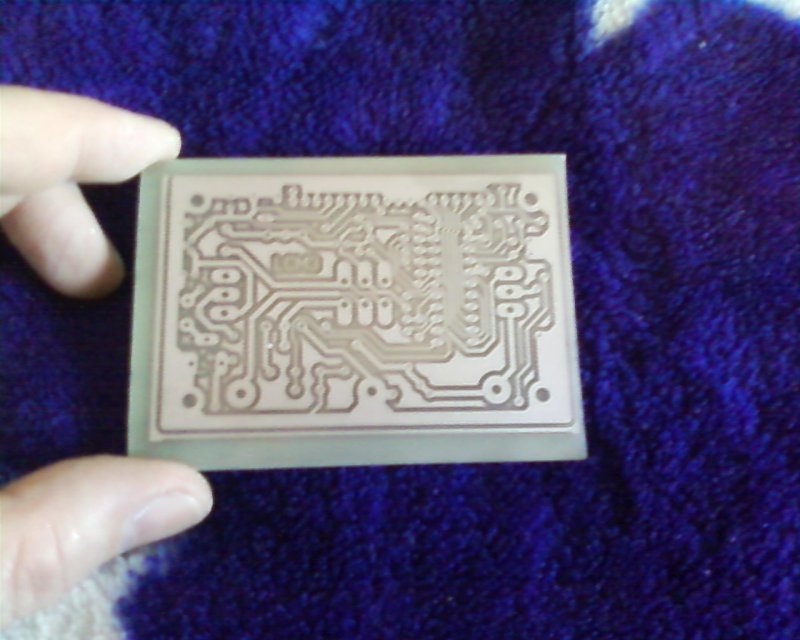

Sziasztok! Részemről a project lezárva! A savazós módszer minden várakozásomat felülmúlta! Eltaláltam a hőfokot is a laminálón ez most kijelentem tökéletes! Most kéne egy makrós gép Ami tudtam lefényképeztem! A lényeg talán látszik! A jobb oldalán az első 4 vonal 0,1 mm-es az első kettő közt a távolság sem sokkal több!! pici próbáld meg a BGA-t ezzel a módszerrel! watt szerintem az oki is jó lesz! Ja ami lényeges alámarás semmi! Pedig kb 15 másodperc alatt marattam le peroxidosan! Most indul az első éles nyákom egy LCM3 az nem okoz neki szerintem semmi problémát! 135 grammos műnyomót használtam ezt még hozzáteszem és HP laserjet 6L nyomtatót!
(#) patexati válasza patexati hozzászólására (») Feb 1, 2010 /
Nem tudok vele betelni nagyon jó Többet tud mint kell mert én nem igen használok 0,3 alatti sávokat Ez meg a 0,1-et is tudja! Az első nyák!
