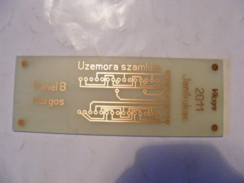

(#) janikukac válasza blackdog hozzászólására (») Jún 18, 2011 /
Persze, hogy tudok! Bővebben: Link Még a fényképezést tanulnom kell, de a lényeg látszik. Hát ha bakelites panelt veszek akkor 500ft + a vegyszerek, de ha a képen látható FR2-eset az 640 ft. Ingyen kaptam NaOH-t , FeCl2-vel marok.
Eddig 2db 18W-os csővel dolgoztam, amit 600 ft-ért vettem darabját, de rossz volt, mert 40 percig fotóztam.
Most 1 db 8W-ossal dolgozom, 12 percig, a cső pedig 1100 ft volt szegeden.

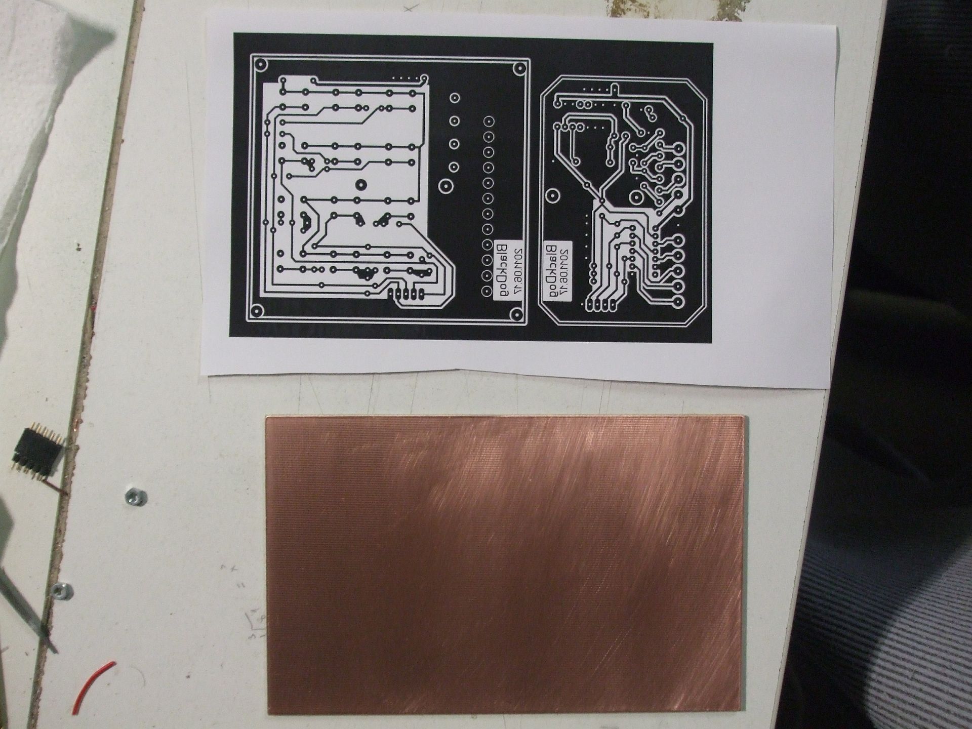

(#) storm válasza blackdog hozzászólására (») Jún 18, 2011 /
Méretre vágás után mosom le trisóval, hogy ne legyen zsíros, aztán sósavval eltűntetem az oxidréteget. Vasalni csak ezek után vasalok, miután tiszta a NYÁK. Hogy oldja-e azt nemtudom, de lényegtelen

(#) storm válasza ujfalusi hozzászólására (») Jún 18, 2011 /
A súroló porral nekem az a bajom, hogy karcolások maradnak a NYÁK-on, még a sósavas megoldással nem, és ráadásul fél perc alatt meg van tisztítva az egész lemez mindenhol.

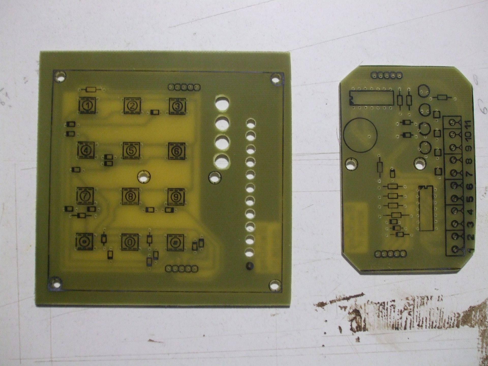

Ha fotóznék én is kész nyákot vennék. A fene sem kinlódna még a lakkozással is.
Nos elkészült. Már csak a beültetés kell. Nem lett olyan a végeredmény mit szerettem volna, de remélem jó lesz.
Ne haragudj, de ez rossz? Ez szinte profi! Jó a kémiai ónozó ? Hasznos? Szép lett !
Simpi: Hol lehet kapni, hogyan kell alkalmazni? Mennyi? Laminálni ugye nem kell?
(#) blackdog válasza janikukac hozzászólására (») Jún 18, 2011 /
Ónozó mindenképpen hasznos. Nekem megteszi a kémiai csak az a bajom velem sok minden oldja. Pl. a forrasztó olaj is leszedte.
(#) Ricsi89 válasza janikukac hozzászólására (») Jún 18, 2011 /
Látszik több vonalnál is a hiba, teljesen recés a széle, majdnem összeér a telefölddel is.
(#) janikukac válasza Ricsi89 hozzászólására (») Jún 18, 2011 /
Jó, de vasalóval..
