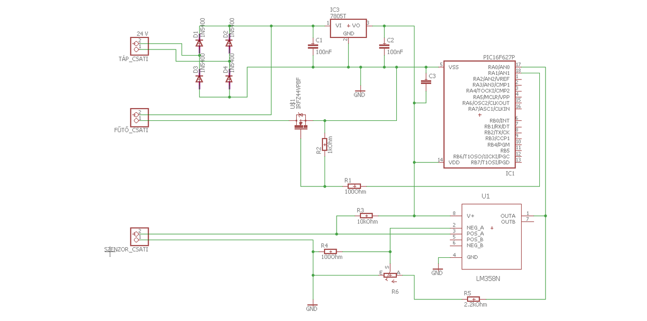

(#) Firefighter1 hozzászólása Dec 29, 2017 /
Igaz hogy ez nem NYÁK csak egy schematikus rajz, de ránéznétek? igaz se a MOSFETEK se a műveleti erősítők lelkivilágát nem ismerem úgyhogy 2-3 projektből ollóztam össze és nem tudom hogy jól vannak e "körülpakolva!
A PIC nek a vezérlő gombok meg a kijelző még nincsenek fent, de az már részletkérdés.
Köszönöm
A hozzászólás módosítva: Dec 29, 2017
(#) reloop válasza Firefighter1 hozzászólására (») Dec 29, 2017 /
Szia! Gondolom ezt keresed.
(#) Firefighter1 válasza reloop hozzászólására (») Dec 29, 2017 /
Jogos.. Köszönöm!

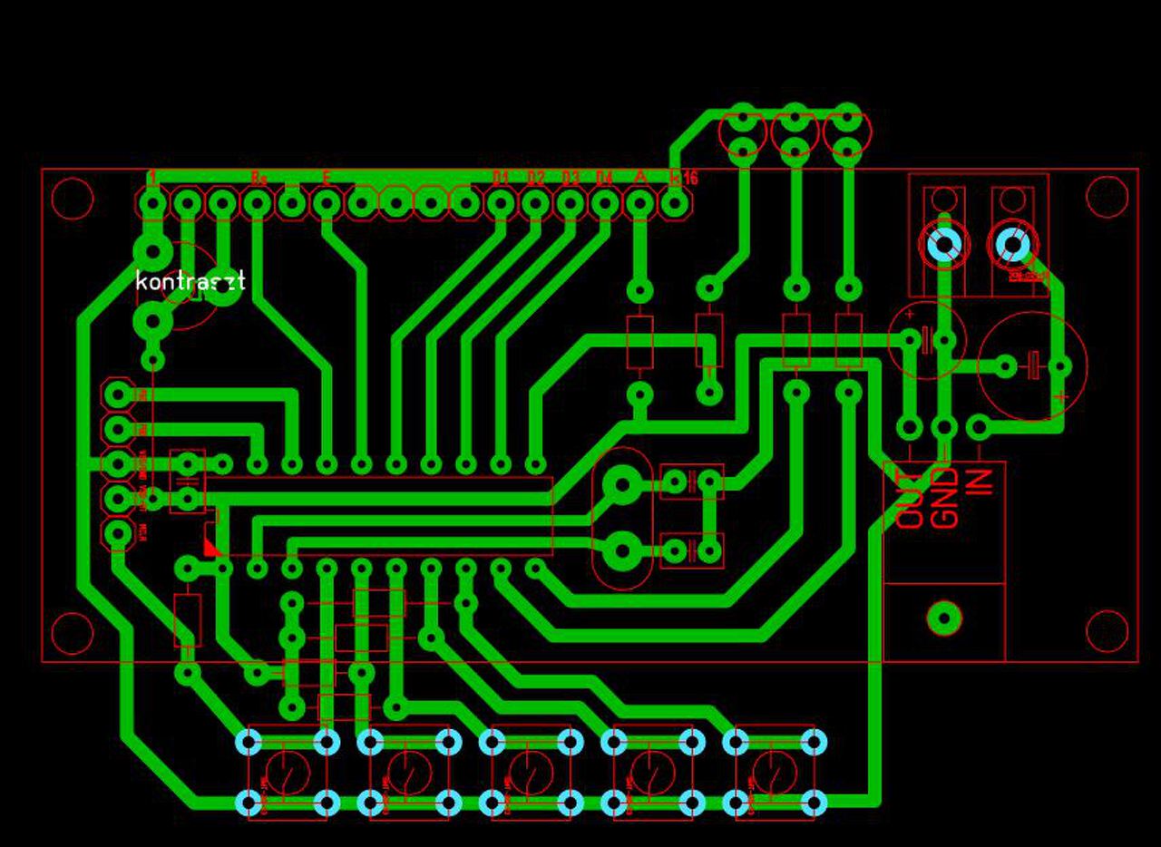

(#) Firefighter1 hozzászólása Jan 21, 2018 /
Egy kis ellenőrzést szeretnék kérni! Az első saját maratott NYÁK-om lesz! Dugdosósba működik, de remélem hogy itt is jól raktam össze!
Sajnos muszáj a kétoldalas NYÁK mert akárhogy pakoltam nem sikerült átkötés nélkül!
(#) Bakman válasza Firefighter1 hozzászólására (») Jan 21, 2018 /
A kontrollernek van belső oszcillátora, akár 64 MHz-et is tud, miért használsz külső kvarcot?
(#) Firefighter1 válasza Bakman hozzászólására (») Jan 21, 2018 /
Az csak opcionálisan van rajta a panelon!
Mivel a konfigurációt általában nem szoktam tudni jól megcsinálni, igy még mindig abból a példaprogramból indulok ki amit egyszer Te beállítottál...
Mondjuk ha azt leszedném akkor a két kapcsoló át tudna kerülni oda és rögtön lenne helye az UART csatinak..
Na most jó ötletet adtál!
Köszi
És akkor viszont lehet hogy befér egyoldalasba is
(#) kokozo válasza Firefighter1 hozzászólására (») Jan 21, 2018 /
Nekem csak 1 kérdésem lenne? Miért? Miért kell egy ilyen egyszerű áramkört aminek a programját Te írod ennyire ésszerűtlenül megtervezni? Miért nem lehet a kontroller azon tulajdonságát kihasználni, hogy a lábak ki és bemenetek is lehetnek, ezzel elkerülve azt, hogy a legtávolabbi láb ami ledet kapcsol, lábak között bujkálva 2 átkötésen keresztül érjen el a panel másik végére? Miért kell autorouttal ésszerűtlenül bonyolult nyákot terveztetni?
(#) Firefighter1 válasza kokozo hozzászólására (») Jan 21, 2018 /
Valószínű azért mert életem első NYÁK ja! Eddig minden prototipuspanelen futott vagy dugdosóson!
És nulla a rutinom a NYÁK tervezésbe! Nekem már az is siker ha az első NYÁK-om élesztésénél az a mágikus működtető füst nem fog elszökni! De különben most hogy mondod, lehet hogy nem ártana ha nem a schematikus rajz lenne szép hanem a NYÁK lenne optimalizálva!
Na akkor vegyétek úgy hogy nem írtam semmit és most GPS-t fogok játszani! : ÚJRATERVEZÉS
Ilyen vékony vezetőket, ilyen közel egymáshoz, ilyen kis furatokkal csak nagyon kevés gyártó tud legyártani, és házilag füstgép lesz belőle..
Hát valahogy biztosra veszem hogy abba a nagyon kevés gyártóba én nem tartozom bele!!
A vezetőket már meg tudtam növelni a pad -eket meg a furatot még nem..
Egy primitív verzió,hogy hogy lenne ésszerűbb..
(#) Alkotó válasza Firefighter1 hozzászólására (») Jan 21, 2018 /
Mivel az első nyákod, ezért engedj meg nekem egy észrevételt. A kétoldalas panel -főleg ha van lehetőség a furatgalvánozásra is- egy teljesen racionális választás. De a szükségességét ne az átkötések léte vagy hiánya határozza meg, hanem a működési sajátosságok.
Az átkötés egyáltalán nem az ördögtől való valami. Foglal egy kis helyet és dolgozni kell a beforrasztásával is, de aztán a lehető legjobb alkatrész. Én még nem láttam elromlott átkötést. Természetesen itt is ésszerűen kell bánni vele, ha indokolt használjuk, de ha nem kell akkor ne.

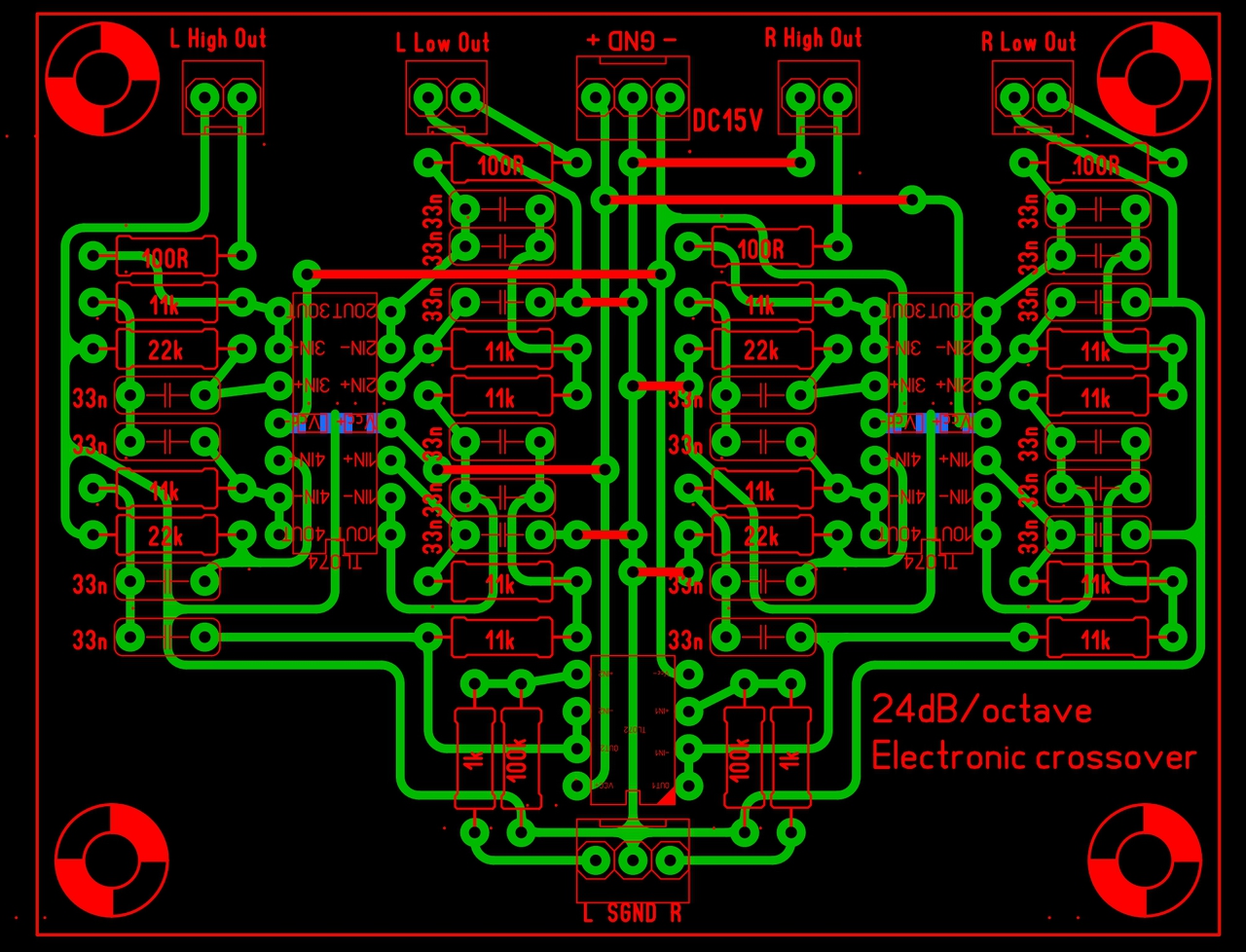

(#) Helios hozzászólása Márc 11, 2018 /
Ha valaki ráér rá tudna nézni hogy jó lett-e? Itt a hozzá járó kapcsolás is, sajnos pozíció számok nincsenek.
(#) reloop válasza Helios hozzászólására (») Márc 11, 2018 /
Szia! A kapcsolási rajz nem tér ki a táp kezelésére, de itt is mint minden műveleti erősítős áramkörnél, 100 uF, 100 nF szűrés kell ajánlott az IC-k táplábaihoz. Láthatóan elkezdted ennek a kiépítését, annyi javítani való akad, hogy a szűréshez a testet külön ágon kéne vinned a tápbekötési ponttól, mert így gerjedékeny és brummos lesz.
(#) Helios válasza reloop hozzászólására (») Márc 11, 2018 /
A szűrésnek SMD 100nF-ot szántam, a lábakra forrasztva. A szűréshez szükséges PGND-t külön útun elviszem. Törekedjek a csillagpontos GND kialakításra?
Javítottam.
Szépen alakul, a betáp ponthoz azért jó lenne egy 100 µF páros.
A jelföld szerintem rendben van így.
Rendben. Javítom.
Egy újabb ellenőrzést kérnék, ha lehetne. ITT a kapcsolás, lentebb a panelterv. A CLIP áramkör Reloop féle táblázat alapján számolt. Előre is köszönöm.
A hozzászólás módosítva: Márc 11, 2018
Szia! A Clip áramkört nézd át! Az elkó a bázisra megy, a diódát nem 22 k, hanem 22 Ω követi és a többi ellenállás akár 10 % tűrésű is lehet, semmi szükség ilyen pontosságra.
Javítva. A védelemben található tranzisztornak BC546-ot raknék, abból van több darab is itthon.
Másrészt az alapkapcsolásból készített panelterv megállja a helyét?
Az erősítő áttekintése nagyobb feladat, abba egyelőre nem tudok belefogni, a Clip amit elsőre kiszúrtam.
A Clip csak akkor érzékeny a tranzisztor feszültségtűrésére, ha előfordulhat, hogy LED nélkül is áram alá helyezed. Ebben az esetben viszont vagy a féltápot is el kell tudja viselni, vagy Zener-t ültetsz a Clip csatlakozó forrasztási oldalára.
