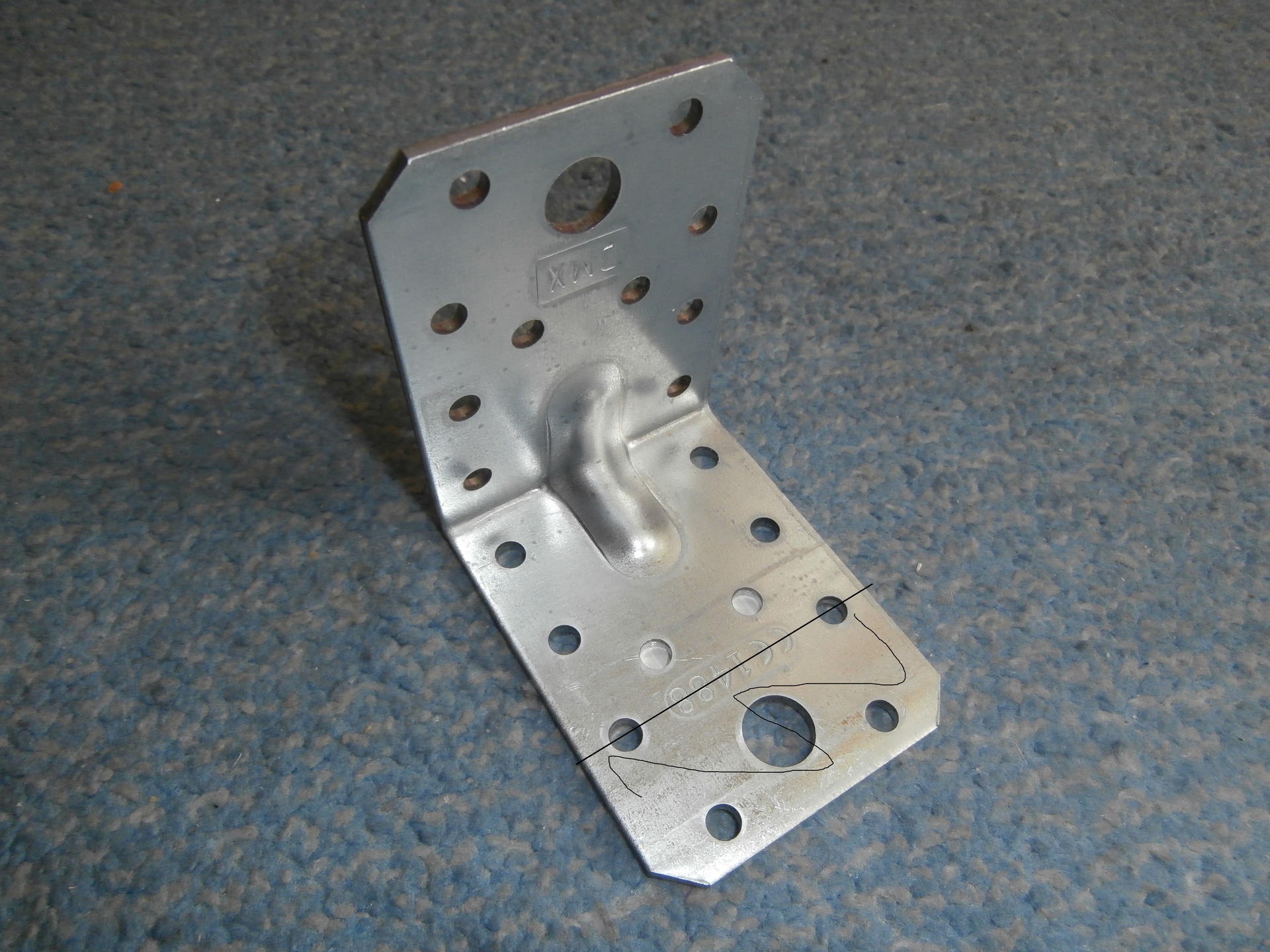

(#) mek-elek hozzászólása Máj 28, 2020 /
Esetleg ilyesmi kötőelemnek?
