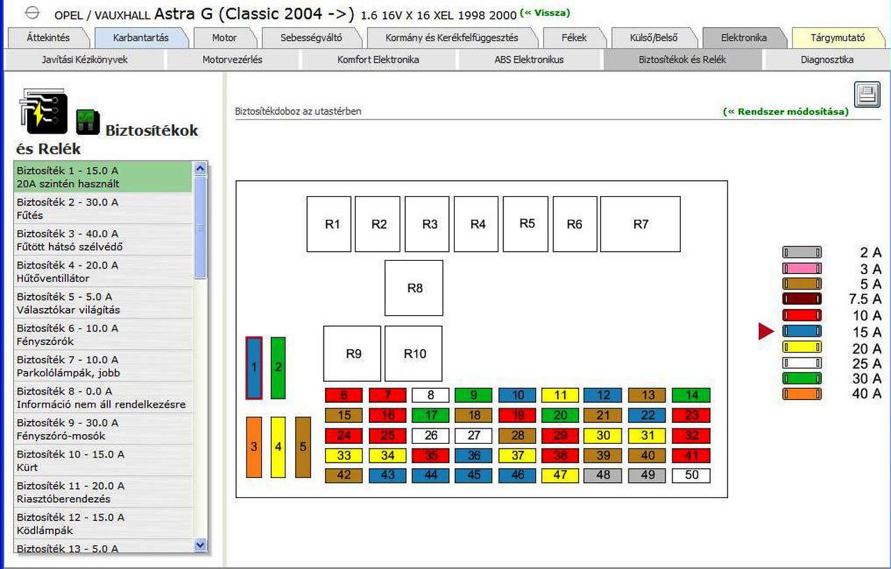

(#) hobbyboby válasza Trallala66 hozzászólására (») Jan 5, 2015 /
Érdekes hiba - már az ablaktörlő motor esetében.
És ritka mint a fehér holló.
Nekem egyszer teljesen behalt az ablaktörlőm, s már azon voltam - nincs mese, szervízbe kell vinni.
Aztán csak úgy nagy véletlenül, de nézegettem a biztosíték-táblát (ami alul, a balc comb fölé esik a műszerfal alatt, abban a kis tárolóban)
Az egyik szines-dobozos relé volt behalva abból a talán 4-5 darabból, amelyeket ott látni lehet.
Kicseréltem egy régi dáciásra, és azóta jól működik.
A régi relében meg huzalszakadás volt!
Még álmomban sem gondoltam volna ...

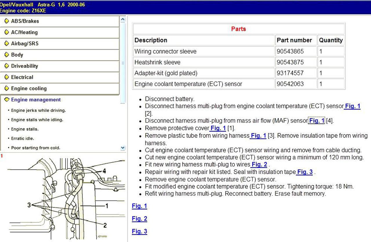

(#) lustadick válasza lacko34 hozzászólására (») Jan 5, 2015 /
BUÉK Neked is!
Megint a rögeszmémmel jövök.
Ha mész vele egy pár kilómétert, és utána újraindítod akkor is csinálja?
Én a hidrotőke hibát sem tartanám lehetetlennek. Hasonló dolgot tud produkálni az is.
Üdv: GM
A hozzászólás módosítva: Jan 6, 2015
(#) VIM válasza lacko34 hozzászólására (») Jan 6, 2015 /
Szia! Ennek a típusnak elég sok a gyárilag ismert javított hibája és ezek közül a tipikus ide vonatkozó rángatásos esetre a motorhőfok érzékelőt hozza ki kontakt hibásnak és aranyozott érintkezős hosszabb kábelűre cserélteti ki, ami után helyreáll a kocsi motorja.
(#) lacko34 válasza lustadick hozzászólására (») Jan 6, 2015 /
Na, Kicserélték a hőfokérzékelőt mondjuk szerintem nem aranyozott érintkezős hosszabb kábelűre ahogy VIM írta. Túl későn olvastam a posztját. Nade most komolyan, létezik hogy külömbség legyen 2 vadiúj alkatrész között, az aranylábassal jó lesz az autó a másik vadi ujjal meg nem. Be***ás ha egy frissen kicserélt alkatrészt kell kicserélni egy mégfrissebre. Persze simán benne van a pakliba. Akkor viszont nagyon szivat engem ez az autó...Mostmár a hibalámpa nem világít de az autó ettöl nem lett jobb sajna.
Kiütötte a szerelő a hibakódokat. Azt mondja valszeg a gyujtótrafó lesz a ***. Járjak vele pár napig aztán gápre rakjuk és ha ismét 0300-as kódunk van, azaz Különböző hengerek felismert gyújtáskimaradás. Akkor 99 százalék hogy a trafó a ***. Kiváncsi vagyok. Remélem igaza van mert 28 rugó egy ilyen kütyü. A legolcsóbb utángyártott is.
Kipróbálom amit irtál pár kilóméter után ujraindítás.
Majd jelentkezek.
Laca

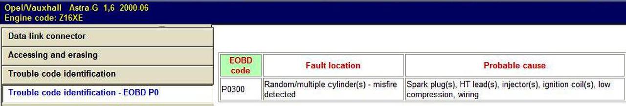

(#) Ricsi89 válasza lacko34 hozzászólására (») Jan 6, 2015 /
Csak az a baj, hogy az égéskimaradás nem azt jelenti, hogy *** a trafó és nincs szikra. Égéskimaradás más okból is lehet. Ha nincs üzemanyag, ugye akkor sincs égés, ha nincs kompresszió, akkor sem. Tehát a vezérlő csak azt látja, hogy égés nem volt különböző hengerekben, azt nem, hogy ez mitől volt. Sajnos ilyen esetekben semmi mérés és vizsgálat nélkül cseréltetik a trafót és gyertyát, közben lehet semmi baja nincs. Lehet akár injektorhiba, kábelhiba, beégett, szoruló szelep, sőt ezeknél előforduló hiba a motorvezérlő hiba is.
Az a P0300 nem gyújtáskimaradást jelent, hanem égéskimaradást, nem mindegy.

(#) nzozz válasza lacko34 hozzászólására (») Jan 6, 2015 /
Pontosítsunk, a P0300 az égéskimaradás, nem feltétlen gyújtáskimaradás. Előszeretettel cserélgetik a szerelők a trafót ill. a gyújtógyertyát, általában teljesen fölöslegesen, mivel a hibának gyakran semmi köze a gyújtásrendszerhez. Lehet pl. a szelepekkel valami probléma (szorul, stb), de olvastam már olyat is, hogy egy meghibásodott kartergáz szelep okozott ilyen hibakódot. Ettől függetlenül lehet, hogy nálad tényleg a trafó a hibás, ezt a kis monológot inkább a P0300 -as kód kapcsán írtam le.

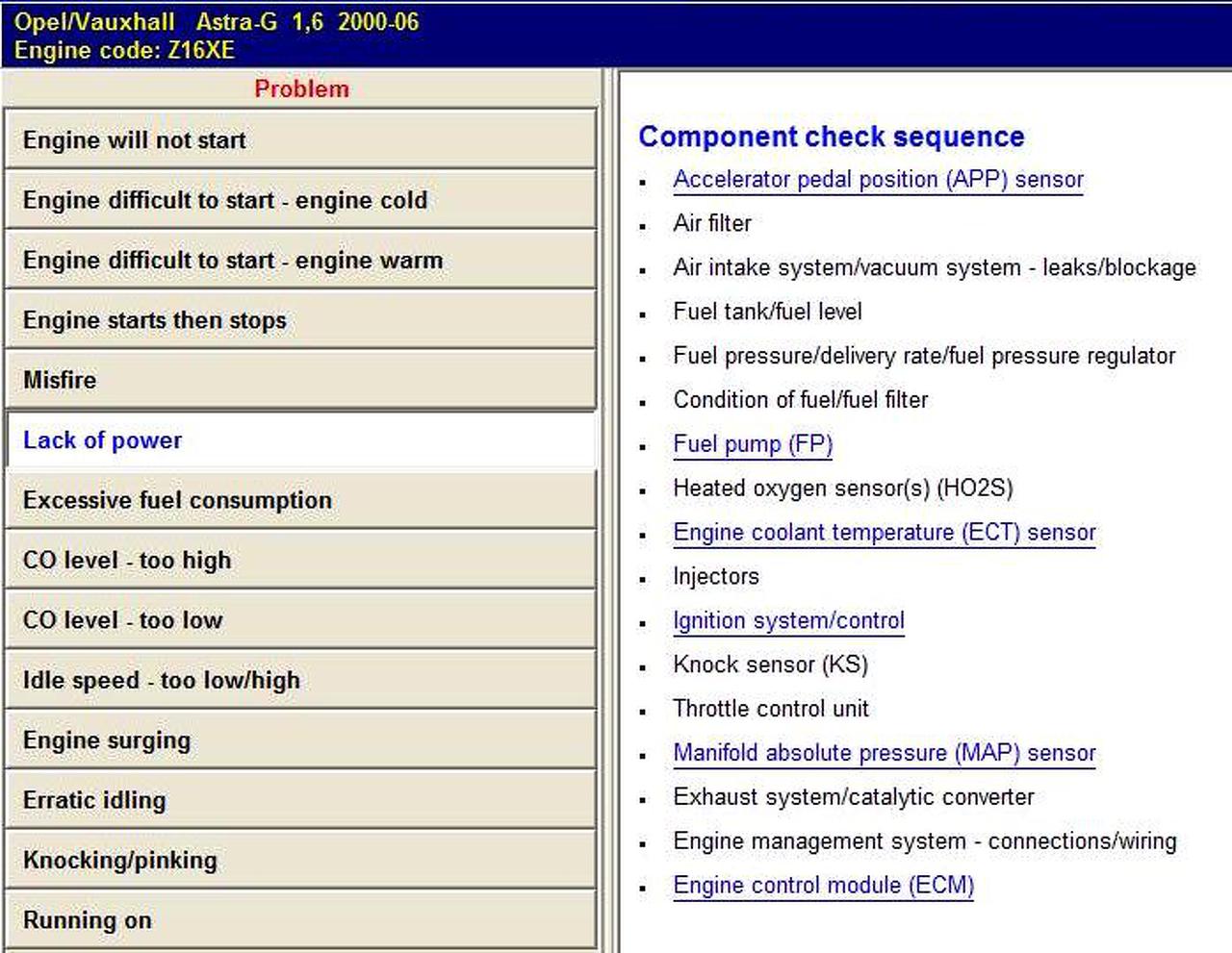

(#) VIM válasza lacko34 hozzászólására (») Jan 7, 2015 /
Volna még néhány infó amit meg tudok mutatni ezzel kapcsolatban. A gyújtás kimaradásra a "HT lead(s)" megjegyzés az a nagyfeszültségű vezeték(ek)re utalna. Talán van abban valami ha erre utal többször is a hibakód. A gázpedált visszacserélted a sajátodra? Az értékeit minden esetre felrakom ha ki kellene mérni. A levegős részt sem ártana átnézni repedezett csövek után kutatva vagy még a tankszellőztetőt is meg lehet nézni (ütemesen "kattog"-e). Motorkódot nézve csak erről van több infóm a Z16XEP-ről nincs csak a hibakódokról és az ismertebb meghibásodásokról van leírásom.
A hozzászólás módosítva: Jan 7, 2015
