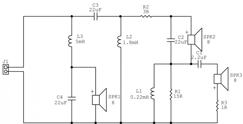

HS 280-asomban immár másodszor "száll el" a magassugárzó. Annyira felmelegedett, hogy a papír csévetest is átégett.
Ez típushiba, vagy az enyémmel van valami baj?
Azért kérdezem, mert nem az itt közölt váltók vannak benne. 8Ohm-os, de nem 22µF van a méllyel párhuzamosan, hanem 47u. Nem elcserélés, sufni tuning, mert a nyák-ra rá van festve az érték! (minden más alkatrészérték is szerepel, azok egyeznek a rajzon láthatóval)
Lehet ez az oka a visszatérő hibának?

(#) shalafi.66 válasza vorosgy hozzászólására (») Okt 12, 2010 /
A nyák-lapra sokminden lehet írva, az még nem biztosíték, ha a magas előtti szűrő is 10u × 0,1mH akkor tényleg 4 ohmos a váltó, és elvileg ez is lehet a magashangszóró égetés oka, mert keresztezés könyékén leesik az impedancia 1-2 ohmos értékre, és ezen a ponton sokkal több teljesítményt vesz fel a hangsugárzó, valószínűleg az erősítő sem tud mit kezdeni a dologgal.
Ha a váltó és a magashangszóró mégis 8 ohmos, akkor valami más probléma lehet, pl. könnyen elképzelhető, hogy túl alacsony az erősítő kimenőteljesítménye, torzításba vezérled, és a négyszögesedő jelek fűtik fölöslegesen a lengőcsévét, esetleg van magastartományban egy gerjedés, ami már nem hallható, de azért mégis megöli a dómot, persze akár az is lehet, hogy nem jól javították meg a hangszórót.

(#) vorosgy válasza shalafi.66 hozzászólására (») Okt 12, 2010 /
Hangszórók 8Ohmosak, a váltó összes többi alkatrésze-bekötése is a 8ohmos rajznak megfelelő.

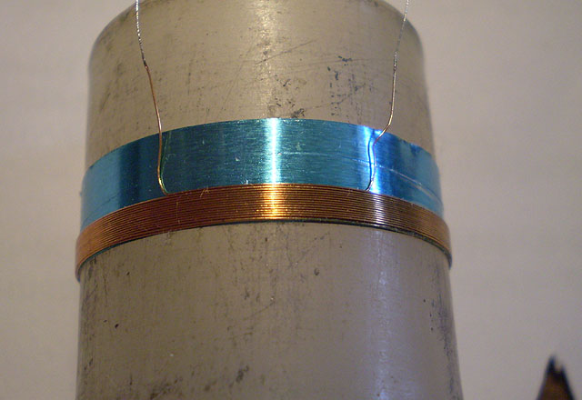

(#) vorosgy válasza vorosgy hozzászólására (») Okt 12, 2010 /
A lengőcséve lenne a "pille"? Melyet tegnap kiemeltem? Bocs, ha hülye a kérdés...
Ez a lengőcséve, amit csatoltam. Itt épp alu csévetesten, ha a terhelhetőséggel van gond, ez pl. segíthet valamennyit.
A pille az a membrán+cséve+műanyag keret (vagyis pápaszem, a Videotonos szóhasználattal) együtt.
