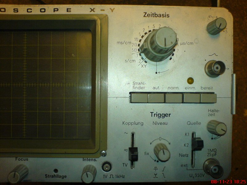

Még egy nagy segítséget szeretnék kérni.Nem ismerős valakinek ez a szkóp, egy típusra és gyártóra lenne szükségem, ugyanis nincs rajta semmi felírat.

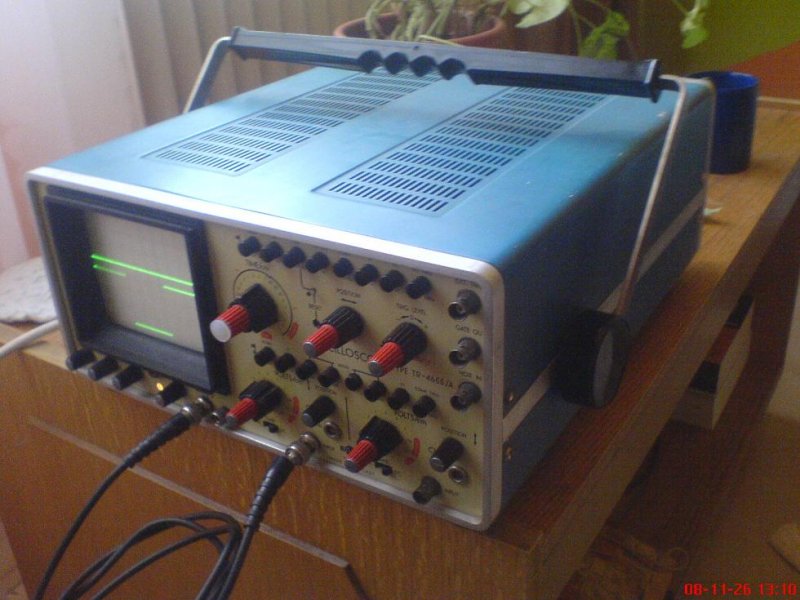

Akkor ezúton szeretném hirdetésbe adni eladó EMG analóg oszcilloszkópom.2 sugár,50 Mhz egészen nagy kijelző,finom potik ami jellemzi,pontos típusa EMG 1568/A. Mindene müködik,megbízható egy darab,képet küldök kérésre. Ha valakit esetleg érdekel az irjon,sajnos nekem nem müködik az aprohirdetés feladása funkció,de már irtam a hobbinak ezügyben. Most szeretnék befektetni egy digitális PC szkópba,én mértem 60 megás tektronix digitszkóppal és nekem megfelelt,igaz az egy félmilliós darab volt amit a sulim vásárolt vagy 4 éve.nagyon szépen mérte a 20 megás tüskejeletEsetleg ha valaki rendelkezik egy 40-60Mhz-es PC szkóppal és arra adta a fejét hogy inkább analógra cserélné akkor üzletelhetnénk. üdvözlettel Tamás.
Köszönöm szépen a válaszokat és az ötleteket.!Lenne még egy gondom, van egy szkópom még annak idején kaptam egy nagyon jó barátomtól. Rajzot keresnék hozzá mert a sokszorozója nem működik. De nincs rajta semmi típusszám, és gyártó sem. Teszek fel 2 képet hátha valakinek beugrik róla valami. Előre is köszönöm.
Még mindig eladó az EMG.40 ezerért most házhoz küldöm!esetleg tekinthetjük az árat irányárnak is,csere is érdekel ha olyan dologról van szó.
