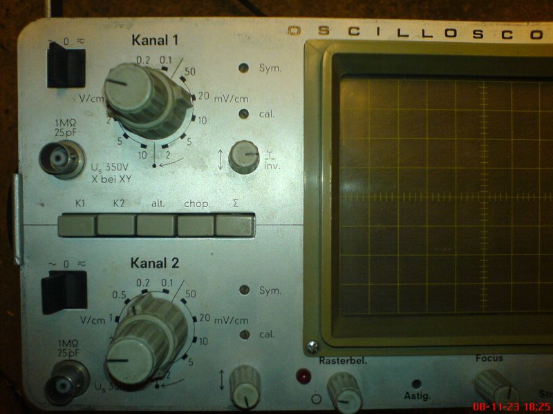

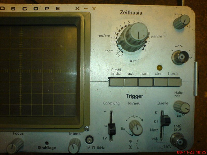

Még egy nagy segítséget szeretnék kérni.Nem ismerős valakinek ez a szkóp, egy típusra és gyártóra lenne szükségem, ugyanis nincs rajta semmi felírat.

Ez most jó kérés. Ha jót akarsz, akkor az előbbit veszed (nem néztem részletesebben, csak amit leírtál). Ha kényelmet, az utóbbit. Ha kiírja a frekvenciát, feszültséget, az kicsit könnyít, nem kell leolvasni a beosztásokat, de nem MINDIG pontos. A frekvencia végett mindig legyen kéznél egy zsebszámoló, akkor a szkóp kötelező tartozékaként kell tekinteni egy számológépet, ami működik is. A leolvasás nem nagy művészet, kicsi gyakorlás után, már a tizedeseket is le tudod olvasni (ami nincs is bejelölve, személyes tapasztalat). Az utóbbi az egyidőben mutatja a jelet és a mért értéket? Ha nem, akkor mintha lenne egy feszültség/ frekvenciamétered, semmire sem jó (nem kimél meg a beosztás számolástól)
Ha már 80ezret rá akarsz költeni, 90ért a HEStoreban digitálist kapsz, igaz csak 20MHzig. Inkább a gyorsabb tárolós analóg, ami nagyon is jó szkóp. Vagy már akkor digitális tárolós, amibe benne van a mérő funkció.
Szerk: Mintha német feliratok lennének. De inkább egy vén róka válaszát várd meg.

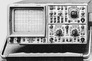

Szia!Kösz a válaszokat.Itt a két szkópnak a képei, a HM-1007 egy régebbi, a másikat még most is lehet kapni.

Kapaszkodj. A régi, az biztos jó, megbízható vas. Az újabb, hát az kérlek szépen digitális. Mert a bemeneti osztó sem az, hanem csak egy végtelenségig csavarható encoder (nem tudom így este mi a neve, ez van a régi golyós egérben is). A poén, 100MS/st írnak rajta, ami tudományosan/reálisan nézve (nem tudom ki írta ide) 10MHz-t takar. Ez az értéke a HEStoreben kaphatónak, amire 20MHzet írnak. Most ennek lehet a többi része, fizikailag nagyobb frekvencián is kevésbé torzít (doboz kapacitás, osztók, stb), de semmivel sem ad jobb jelet, ugyanúgy szögletes lesz a szinusz, kivés pont összekötve torzít.
Most a Hamegot csak azért ajánlanám, mert jobb márka szerintem. De CRT. Még az owon LCD, kicsi, könnyű, szállítható, opcionális elem hozzá, vigyázni kell ne pofozd le.
Szerintem az legjobb volna beszerezned az 1007est. Ha tényleg tárolós, nem kell jobb, de mivel használt, számolni kell, hogy valahogy hitelesíteni kellene, elromolhat, javítás, stb. Kemény dió, egy szkóp vásárlás.
Én is sokat töprengtem, végül a digitális 25MHzsnél döntöttem, nem rossz, bővebben majd több használat után. Ami hibája, földelt a bemenete, egyes újabb szkópoknak már nem.Most nem többet, mert nagyon elgépelek, majd holnap
(#) kendre256 válasza Hagens hozzászólására (») Nov 27, 2008 /
Ha a 1007-es nem "agyonhasznált", akkor mindenképpen jobb választásnak tűnik.
A képernyőre írt freki, meg feszültség nélkül nagyon jól el lehet lenni (én még aránylag jól tudok számolni zsebszámológép nélkül is, bár tudom, hogy a fiatalok nem így vannak ezzel). A szkópok pontosága úgysem olyan jó, mint egy frekimérőé, vagy egy feszültségmérőé, de a szkópot alapvetően jelalakvizsgálatra szoktuk használni. Frekvenciában, feszültségben sokszor elég a körülbelüli érték, abból már látszik, hogy jó-e a jel vagy nem.
