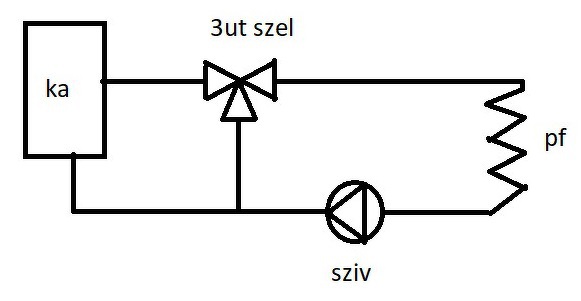

(#) VIM válasza bazsi82 hozzászólására (») Jan 11, 2019 /
Próbáltam lerajzolni a rendszeredet és a rajz alapján az alábbi lett a felállás. A keverő szelepedet azt nem ártana átfordítani a bejövő oldalra, hogy ott legyen a nulla állás és jobbra a kevert kör felé a 10-s állás. Ezt a forgató gomb levételét követően az alatta lévő skála meg és elfordításával lehet elérni ha minden igaz. A fordító szelepszár lapolt része nézzen felfelé és ott legyen a nulla állás, amihez képest majd jobbra kell fordítani a szelepszár gombját a keverési oldal felé. A határolónak ezt a skálaívet kell engednie. A jelenlegi skálaállás szerint a kevert oldal el van zárva teljesen és a szivattyú az nem biztos, hogy így keverni tudna. A kazán szivattyúja és a padlóköri szivattyú is a visszatérő ágban van. Ebből csak a kazán szivattyúja nyom a rendszerbe a padlóé csak szívni tudja azt a visszatérőben. Az ajánlott bekötésekben a padlóköri szivattyú az a keverőszelep egyenes ága felől érkező és kevert hőmérsékletű fűtővizet nyomja a padlófűtési körökbe. A lényeg, hogy a keverő szelepet át kellene fordítani, hogy az áramlási irányok aránylag megfelelőek legyenek.

(#) Doky586 válasza VIM hozzászólására (») Jan 11, 2019 /
„Az ajánlott bekötésekben a padlóköri szivattyú az a keverőszelep egyenes ága felől érkező és kevert hőmérsékletű fűtővizet nyomja a padlófűtési körökbe.”
Most is jó helyen van a padló szivattyú. Az hogy a hidegvizet szívja vagy a melegvizet nyomja az ezen szempontból mindegy. A csövek nem lapulnak össze a szívástól mint egy szívószál..
A hozzászólás módosítva: Jan 11, 2019

(#) VIM válasza Doky586 hozzászólására (») Jan 12, 2019 /
„A csövek nem lapulnak össze a szívástól mint egy szívószál..”
Az addig rendben van de a nyomott rendszerek jobb hatásfokúak mint a szívott, csökkent nyomásúak. A kazán tágulási tartálya az előfeszíti a rendszert és a szivattyúja nyomottá teszi a padlófűtési elosztóig ahol leesik a nyomás a körök irányában amit a visszatérő oldalon mintegy megszívja azt a padlóköri szivattyú. Nem tudom, hogy ez így helyes okfejtés e részemről de egy előremenő ágba kötött maximális fordulatú szivattyú és egy visszatérőbe telepített legkisebb fordulaton működő szivattyú, jó párosítás e ebben az esetben. Nem ismeretes a rendszer nagysága sem, hogy ahhoz elegendő e egyáltalán a kazán 8 literes tágulási tartálya.

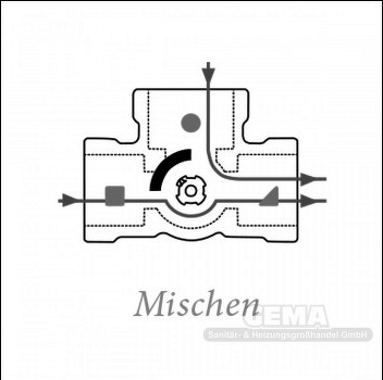

(#) bazsi82 válasza VIM hozzászólására (») Jan 12, 2019 /
Kedves Vim,
Próbáltam átfordítani, de meg se moccan, próbálta fogóval is de nem mertem nagyon erőltetni, ez normális, h ekkora erőt kell kifejteni egy ilyen eszköz elfordításához?

(#) VIM válasza bazsi82 hozzászólására (») Jan 13, 2019 / 1
Elméletileg nem volna szabad, hogy ennyire szoruljon de a szivattyúdnál látható "szmötyit" látva a csövek elszíneződése is jelentős szennyeződés jelenlétére utal, ami ennél a szelepnél is okozhatott beragadást. A szelep az szétszerelhető, ebből kifolyólag ki is lehet tisztítani ha szennyezett. Ha levetted a forgató gombot, le kell venni a skálázott lapot, mert az alatt van a korlátozó lemez is. Ha pedig alapjában véve nem lehet mozdítani a rajta lévő forgató gomb segítségével akkor az biztosan be van ragadva és ahogy a képen látszik, el van zárva a kevert oldali leágazása ami nem teszi lehetővé a kevert hőmérsékletű víz beállítását.
A javító készlete így néz ki. Ha nem akar mozdulni a forgató tengely, akkor lazítsd meg a csavarjait, ütögesd, kocogtasd meg a tengelyt és közben próbáld fordítani. Ereszteni fog a lazított részeknél de ha visszahúzod a meglazított csavarokat, meg kell szűnjön a szivárgás. Ha onnan színes lé távozik ("szmötyis") akkor nem biztos, hogy ez sikerülni fog. Szinte biztos, hogy át kell mosni a rendszert.
