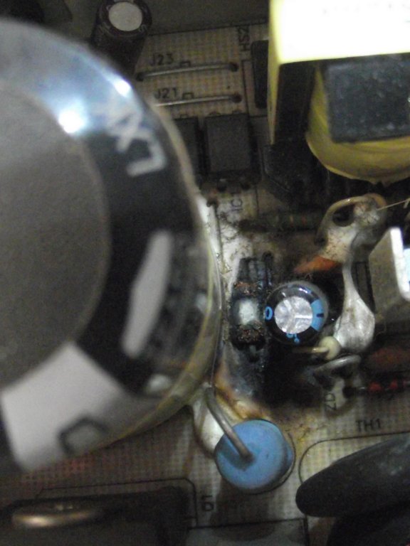

A múlkorába belekzdtem egy ATX táp (Coolink) javításába aminek az eredménye a következő: egy szétégett Termisztor cserére került majd az egyenirányító után lévő FET (teljesen zárlatos lett) is cserélve lett és mostmár a +/- táp is rendessen meg van az egyenirányítás után. Itt jött egy újabb hiba, hogy a 220V-os körbe épített 60W-os izzó villog (itt a fórumba javasolták az izzó bekötését, mert így nem megy le a bizti és az alkatrészek is túlélik) mindaddig, amíg a csatolt képen (neten találtam a képet, de az én tápom is ilyen így ezt a részt kimásoltam) látható 1 számmal jelölt tranzisztor a helyén van. Egy kis segítség kellene mi lehet a probléma.
Segítségeteket előre is köszönöm.

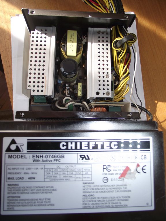

(#) laszlokunstar hozzászólása Feb 27, 2012 /
Szervusztok!
Egy Chieftec ENH-0746GB tápegység ventilátora kikapcsolt állapotban is működött. A készenléti tápegységben egy beazonosíthatatlan alkatrész -feltételezhetőleg ellenállás- szétégett. Kapcsolási rajzom sajnos nincs hozzá. Más fórumon is találkoztam a problémával, emiatt feltételezem, hogy típushiba, de a megoldást sajnos nem találtam meg. A mellékelt képen bekarikáztam (DSCF6080) a kérdéses alkatrészt.
Remélem valamelyikőtök találkozott már hasonló esettel, vagy van ilyen működő tápja és tud segíteni a beazonosításban.

(#) zoli0078 válasza 1984white hozzászólására (») Márc 2, 2012 /
Szia,
Volt egy kis időm és foglakoztam egy kicsit a hibás táp kiegészítő paneljével.
Megpróbáltam lekövetni a FET-hez kapcsolódó alkatrészeket. Két tranzisztor volt a gyanus ami furcsa zizegő hangot adtak a villógó izzó ütemével szinkronban, kiforrasztottam ezeket az alkatrészeket és ahogy mértam nem találtam hibásnak őket, viszont a láttam egy alkatrészt az bemeneti - kimeneti - között amit első körben egy ellenállásnak gondoltam a pozíciószáma (R10) és a formája (színkódos lábas ellenállás) alapján. Megpróbáltam megkeresni milyen értékű lehetett, de sajnos egy színkódhoz sem passzól és méréssel dióda mérésnél rövidzárat lehet mérni 200 OHM-os állásban pedig 3 OHM-ot lehet mérni rajta. Lehet ez az alkatrész hibás, ha igen mi lehetett ez az alkatrész (az egyik elektronikai boltban azt mondták, hogy biztosítékellenállás)?
Üdv: Zoli
(#) 1984white válasza zoli0078 hozzászólására (») Márc 2, 2012 /
A kép elég homályos, de nagyjából látom miről van szó.
Olyan alkatrész, hogy biztosítékellenállás, jelenleg még fejlesztés alatt áll (nem létezik).
Szerintem ez egy ellenállás, amely elég kis értékű. (5-10ohm alatti)Találkoztam én is ilyennel az egyik tápomban, sőt olyan szín is volt rajta, ami nincs is a szabványban benne. Ha nincs megégve és megszakadva, akkor tutira jó!!. Én is bennhagytam a tápban és azóta is jó a táp.
A zizegő hangot nem tranzisztor vagy fet adja, hanem valamelyik trafó.
Elgondolásom a következő: Ha minden jó a kis panelen akkor szerintem működne a táp izzó nélkül, DE' előbb nézd meg úgy hogy kicseréled az izzót egy 100W os izzóra, így nagyobb áramot kaphat a tápod.
Szerintem az aktív pfc miatt nem indul a tápod, mert az izzón nem tud keresztülmenni elég áram, és a tápod alulfeszültségvédelme letiltja a kimenetet.
Milyen izzó van sorba??

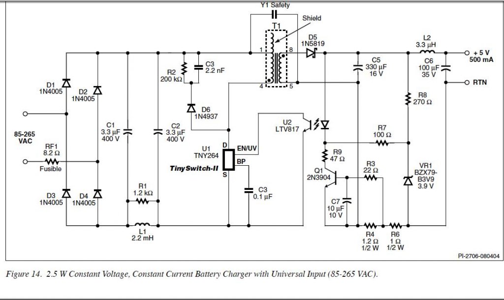

(#) philips100 válasza 1984white hozzászólására (») Márc 2, 2012 /
"Olyan alkatrész, hogy biztosítékellenállás, jelenleg még fejlesztés alatt áll (nem létezik)."
A csatolmányban van egy TNY264-vel felépített mobiltelefon töltő.Ott szerepel egy RF1-es alkatrész.
Szerintem ez Resistor Fusible.
(Mosó-és mosogatógép vezérlőket gyártunk.Ilyen alkatrészekkel szereljük azokat.)
üdv
(#) 1984white válasza philips100 hozzászólására (») Márc 2, 2012 /
Okés! Bocsesz! Ilyennel nem találkoztam még.
Köszönöm a helyreigazítást.
(#) laszlokunstar válasza 1984white hozzászólására (») Márc 2, 2012 /
Esetleg multifuse néven találkozhattál vele: Bővebben: pl

(#) 1984white válasza laszlokunstar hozzászólására (») Márc 2, 2012 /
Az király! Ilyenem van is itthon. Azt hittem kondi . Mindig tanul az ember .
Amúgy zoli0078 kolégának színkódos a szóban forgó alaktrész, ezért szerintem ellenállás lesz.
Olyan ellenállással találkoztam már egy tápban, amin furcsa színek voltak, pl rózsaszín és piros is és annak az értéke rövidzár közeli volt. (0,xx ohm) Bár lehetséges hogy az is ilyen multifuse volt.
Ha van 100W izzód, akkor azzal próbáld meg először.
Ha viszont kimértél mindent és úgy gondolod hogy minden rendben van a kispanelen illetve a tápban is, csak akkor nézd meg izzó nélkül.
Remélem segítettem.
A PC táp bemenetén NTC van védelmi okokból. Az pont fordítva működik. Melegedéssel csökken az ellenállása. A bekapcsoláskor a magasabb ellenállásértékével megvéd a nagyobb áramlökésektől.
Bármelyiket egyszerűen ki tudod mérni ellenállásmérővel. Ha melegítéssel csökken az ellenállás akkor NTC, ha nő akkor PTC. Multifuse, vagy regenerálódó biztosíték is PTC.
